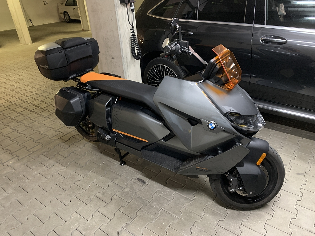

Das Köfferchen (https://www.polo-motorrad.com/de-de/sw- ... 00061.html) passt direkt an den BMW Seitentaschenträger ohne Änderungen

die hatte ich bereits am anfang dieses beitrags verlinkt allerdings bist du der erste der den koffer am roller mit foto zeigt.
vielen Dank den bestell ich mir gleich

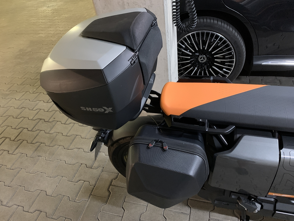

Du hast den BMW Seitentaschenhalter (https://www.leebmann24.de/catalog/produ ... 405a0ed00/) zusammen mit dem Shad Topcaseträger W0CE42ST (https://www.polo-motorrad.com/de-de/sha ... 04280.html) montiert?Guidl hat geschrieben: Mo 22. Aug 2022, 11:31 Topcase Deckel foliert und original Seitentaschenhalter wieder montiert....
geht doch auch ohne schweißen
Gruß guido
Der BMW Halter entspricht aber nicht dem, der in der SHAD Anleitung abgebildet (https://www.polo-motorrad.com/on/demand ... 048279.pdf) ist oder?
Der BMW Halter entspricht aber nicht dem, der in der SHAD Anleitung abgebildet (https://www.polo-motorrad.com/on/demand ... 048279.pdf) ist oder?[/quote]
Nein auf den Halter warte ich noch.....
montiert habe ich den original BMW Halter mit dem Shad Topcase Halter

Ja da stimmt, das Köfferchen steht deutlich überCE04 hat geschrieben: Mo 22. Aug 2022, 14:34 da sprichst du aber die große tasche an und nicht die mit 9 Liter Fassungsvermögen.

Guidl hat geschrieben: Mo 22. Aug 2022, 19:51 Du hast den BMW Seitentaschenhalter (https://www.leebmann24.de/catalog/produ ... 405a0ed00/) zusammen mit dem Shad Topcaseträger W0CE42ST (https://www.polo-motorrad.com/de-de/sha ... 04280.html) montiert?
[/quote]
Hi, ich glaube genau das hatte @davidflorian gefragt - ob du es geschafft hast mit dem Topcase Halter von Shad den originalen Seitentaschenhalter von BMW zu montieren. Ich würde auch interessiert sein wie du das geschafft hast und ob die Shad Schrauben dann lang genug sind.

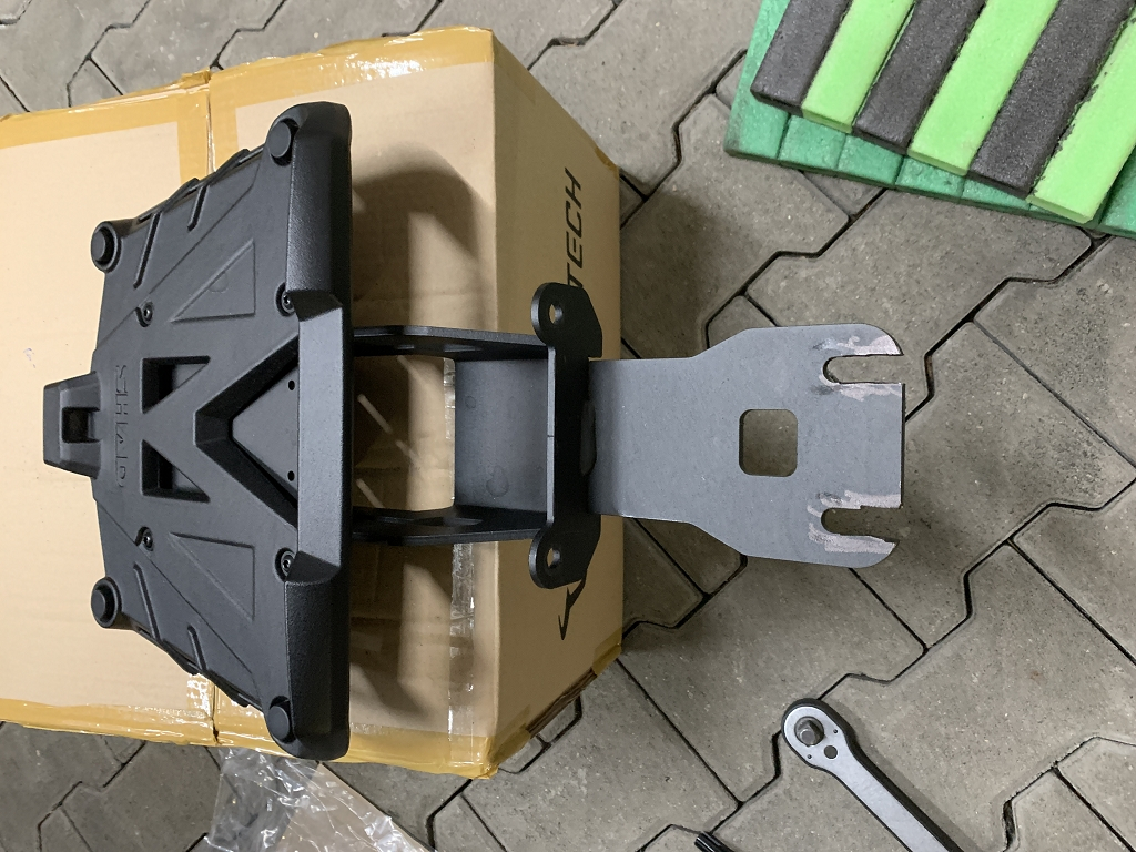

ja ich habe den Shad Topcasehalter mit dem original BMW Seitentaschenhalter verbaut.
Der Shad Topcasehalter muss ein wenig nachbearbeitet werden (Langlöcher verlängern siehe Foto)
Ausserdem braucht mann hinten ca 20mm längere Schrauben und der ganze Halter sitzt nachher auch ca 15-20mm weiter hinten.
Gruß guido
Gruß guido
