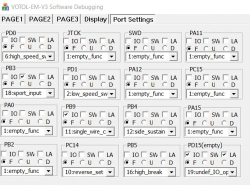

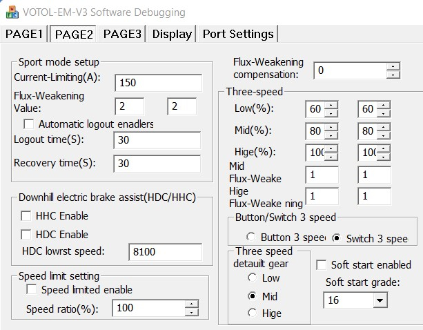

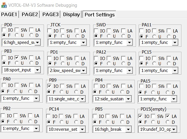

Ich sehe, dass Sie Einstellungen für Sport haben. Benutzen Sie es? Da es durch einen Kontakt oder eine Taste aktiviert wird, ist es nicht programmatisch.
Ich frage, weil diese Einstellungen nicht betroffen sind, wenn die Taste nicht gedrückt wird.
Sie haben auch eine Geschwindigkeitsbegrenzung von 70 Prozent. Warum Sie diese Einschränkung.

Die Kästchen habe ich nicht aktiviert, nur die Zahl 4200 steht drin. Soll ich da eine Null eintragen?

Die Einschränkung 70 Prozent habe ich inzwischen wieder rückgängig gemacht. Einen Sportmodus habe ich nicht. Ich habe aber vor, einen Schalter für drei Geschwindigkeiten einzubauen. Der ist an einem neuen Gasdrehgriff dran.

Ich habe einen Knopf. Jede Stufe schaltet eine Stufe höher.
Ich habe keine Ahnung, warum Sie schalten sollten, aber es ist mir wichtig, weil ich im 1. Gang 45 km für die Polizei einstelle, wenn ich davon ausgehe, dass sie die Kontrolle übernehmen. Die Erschütterungen sind 2. bis 60. und 3. bis 70., aber nur, wenn der Akku voll geladen ist.

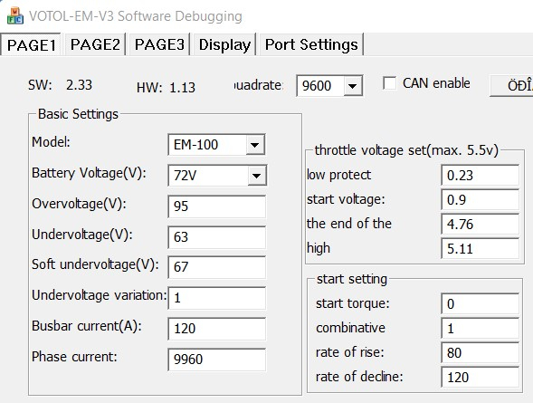

Die SW2.33 wird anders als bisher (2.32) eingestelltMistertp hat geschrieben: So 1. Mai 2022, 19:28 Hallo zusammen,
ich hatte nach einem programmierbaren Controller für meinen neuen gebrauchten Roller gesucht und hatte einen Votol em-100 mir zugelegt. Neu bei einem deutschen Händler für 70,-euro. Ich habe auch dieses Thema hier durchgelesen mit den diversen Problemen der Votol-Controller. Nun hatte ich endlich Zeit, ihn einzurichten. Schönes Wetter steht vor der Tür. Nun muss ich sagen, bei mir ging das alles ziemlich problemlos. Ich habe einen 2000w-QSmotor. Baujahr 2021. leider hatte ich keine technischen Angaben zum Motor. Aber Google hat geholfen. Bin auch schon mit dem Roller unterwegs gewesen.
Jetzt hab ich aber noch ein paar Fragen. Berg runter wird er nicht schneller, sondern eher langsamer, wenn ich das Gas wegnehme. Mein Coloumbmeter zeigt an, das er lädt! Aber Rekuperation hab ich nicht eingestellt. Möchte ich auch nicht. Woran liegt das?
Und dann hab ich bei höherer Geschwindigkeit so ab 40kmh Aussetzer, das heist, er ruckelt ab und zu bei Vollgas, wenn ich das gas zurücknehme, ist alles ok. An welcher Einstellung kann das liegen?
Und dann hab ich noch eine Frage zu den Portsettings. Welcher Port gehört eigentlich zu welcher Funktion? Gibt es da eine klare Zuordnung?
Ich hab mal meine aktuellen Einstellungen angehängt.
Danke für eure Hilfe
Torsten
Rekuperation ist leider immer, nur EBS runter stellen ist möglich. Ist alles nachzulesen im Endless-sphere.com
Die Beschriftung der Felder ist jetzt teilweise falsch/irreführend.

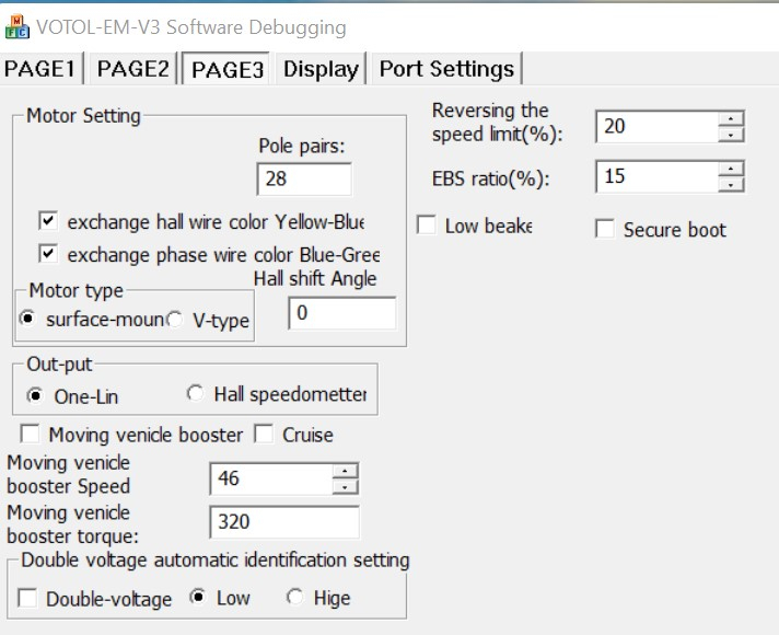

bei Deinen Einstellungen ist bei der Anzahl der Pol-Paare 20 eingetragen.
Bei den neuen QS-Motoren (Nabenmotoren) ist die Pol-Paar-Anzahl 16 (V3/V4 mit WP gekennzeichnet)
Früher waren es dagegen: 273-Motor: 28; 260-Motor: 24 und am 205er Motor 23.

bei meinem EM 150s habe ich leider genau diese SW: 2.33 in Kombination mit HW: 1.13 drin
und eine Reihe von Problemen. Dass man immer nur die Version EM-100 eingestellt bekommt (und nicht EM150) ist das Erste davon.
Der Motor und Roller läuft zwar (EBS hatte ich zunächst lieber ausgeschaltet) und nach Erhöhung der maximalen Spannung habe ich auch kein Problem mehr mit Overvolt durch Rekuperationseffekte beim ersten bremsen, allerdings hält die Leistung momentan nur kurze Zeit an, und dann ist offenbar ein Schleichmodus aktiv, der erst nach Neustart der Zündung weg ist.
Zunächst dachte ich an Überehitzung, weil anfangs 200 Ampere überschitten wurden. Mit geringerem Bus-Strom ging das aber nicht weg.
Hast Du vielleicht einen Verdacht was das sein könnte. Liegt das evtl an einer fehlerhaftem Hall-shift-Winkel Einstellung (für meinen alten QS-Motor), die die SINUS-Steuerung zum Abstrurz bringt? Ich bin ratlos.

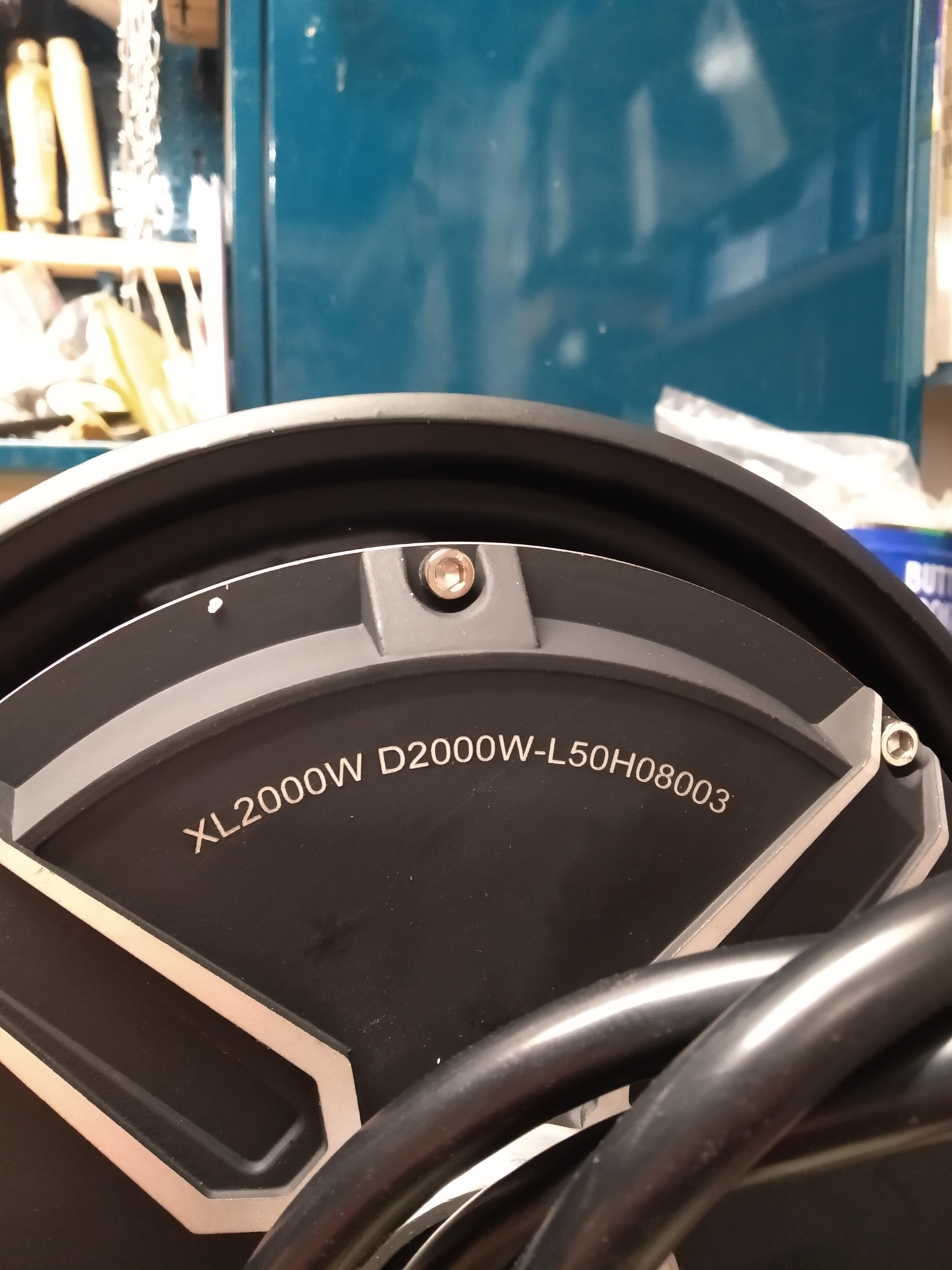

hier ein Bild von meinem Motor. Auf der anderen Seite steht QSMOTOR.
