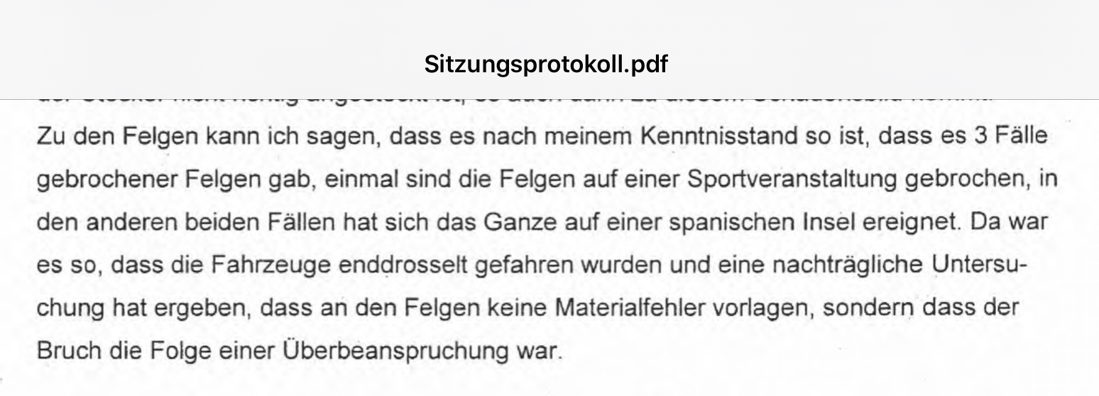

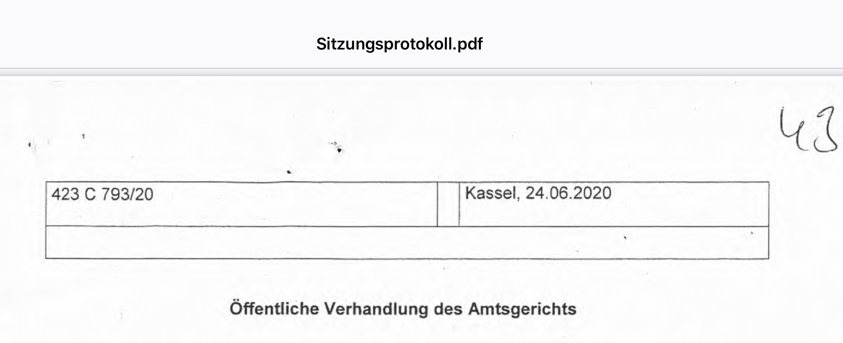

Das Thema „Felgenbruch“ wurde neulich vor Gericht in Kassel kurz angesprochen:

Re: Gefahr! Bruch Felge Vorderrad bei starkem Bremsen
ich würde ganz gern entsprechend antworten und genaue Fakten dem Gericht vorlegen: escubic, kurze Stellungnahme dazu wäre sehr hilfreich, Dankeescubic hat geschrieben: Mo 27. Apr 2020, 16:14 wir warten noch auf das Gericht hier in Los Llanos. Eigentlich hätten sie binnen 30 Tagen entscheiden müssen, aber Spanien halt.
