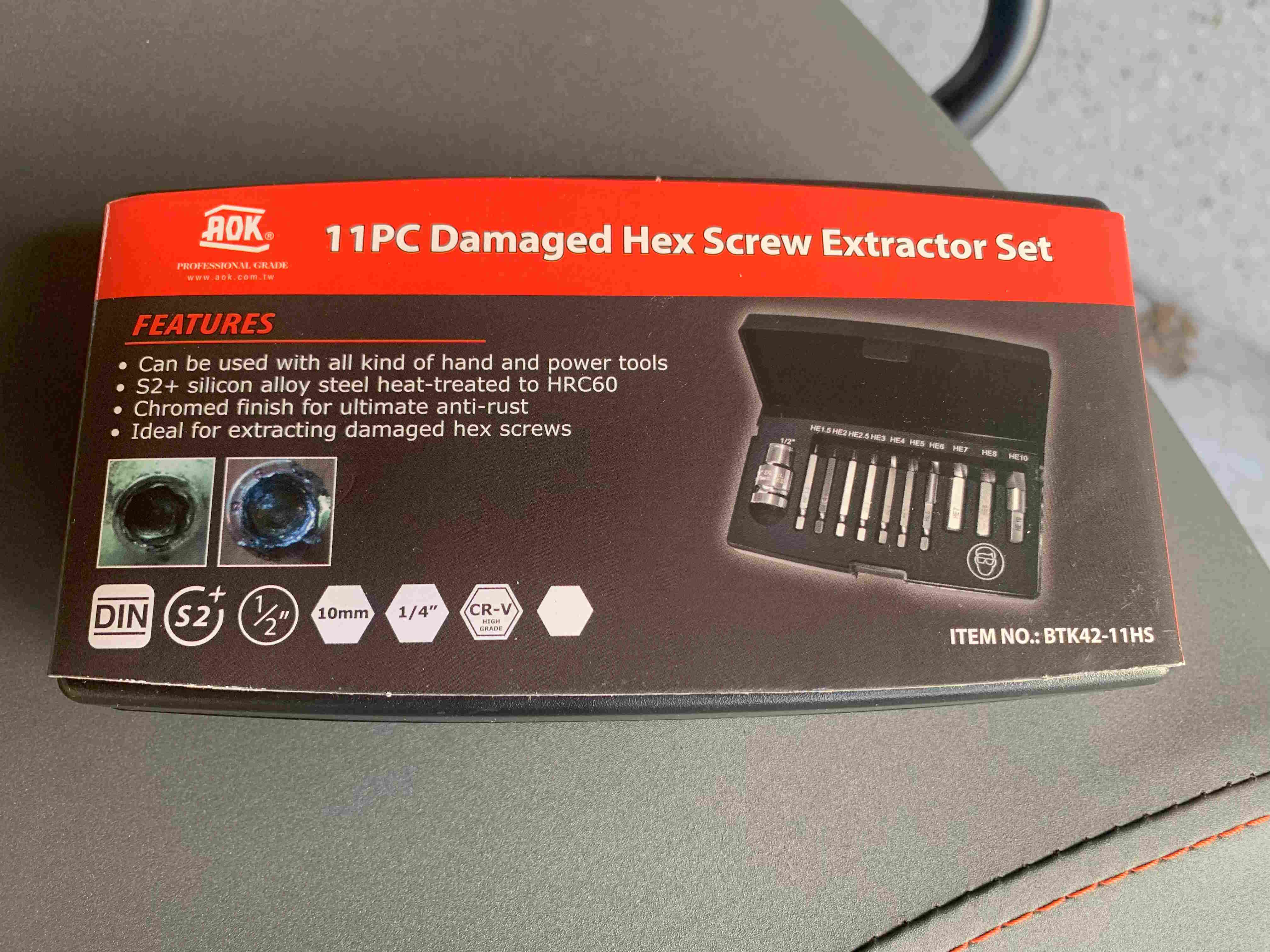

So, habe die Schraube nun doch noch selbst herausbekommen. Zum Glück gibt es ja solche Tools:
Es brauchte bei allen Schrauben einen ziemlich beherzten Einsatz von Gewalt, um die in Bewegung zu setzen... Mag sein, dass die beim Schraubenkleber nicht gespart haben
Ich habe allerdings auch eine kleine Ratsche benutzt...
Der Träger ist aber nun montiert und das TopCase bestellt.
