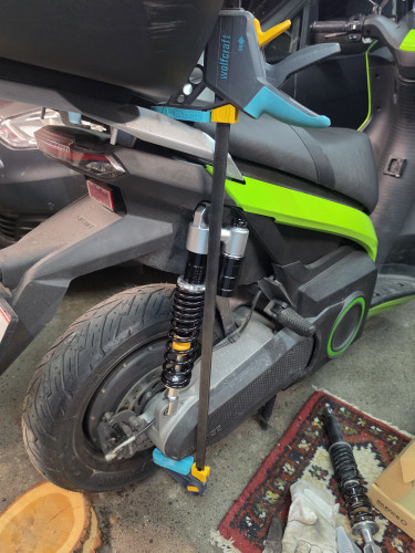

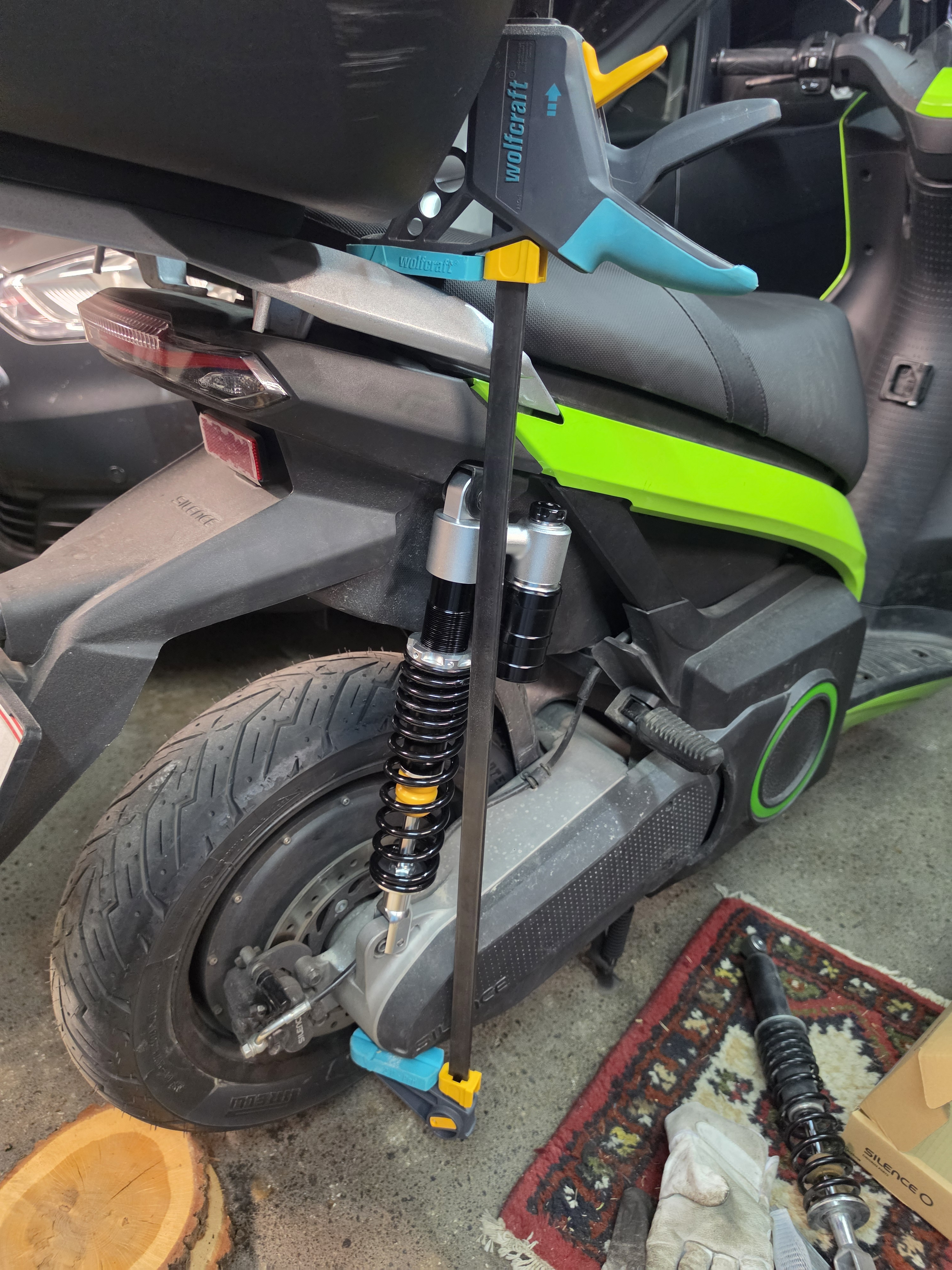

Stoßdämpfer ist jetzt auch bei mir eingebaut und die erste Probefahrt war super.
Zum Einbau - ich hab mich extrem hart getan, den Dämpfer mit Holz unter dem Reifen spannungsfrei zu bekommen.
Was schließlich sehr gut funktioniert hat, sieht man wie folgt auf dem Bild:
Der Unterschied bei der unteren Befestigung ist der, dass sich auf der Innenseite ein Gewinde befindet.
Die 40 Nm unten sind mir auch recht viel vorgekommen, aber dafür sitzt es jetzt gut fest.

Es geht eigentlich nur darum zu verhindern, dass die Schwinge beim aufgebockten Roller am Dämpfer hängt. Man braucht nur ein Mü mehr Unterlage als der Spalt unter dem freihängenden Hinterrad. Die Lösung mit der Zwinge ist aber auch eine gute Idee!
