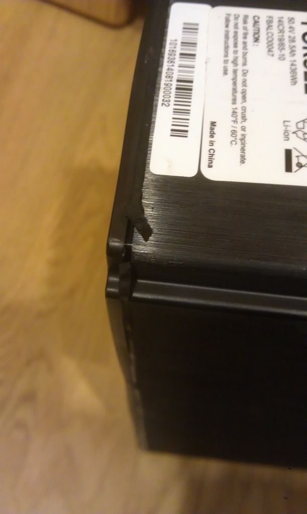

Wo wir gerade beim Akku sind. Was sagt ihr zu folgendem Foto? So sah der Akku im Lieferzustand aus. Ist das ok? Soll ich das überstehende Gummizeugs abpfriemeln? Ist das eher Transportschutz? Oder wird da eventuell irgendwas undicht am Akku?

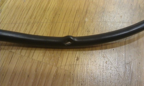

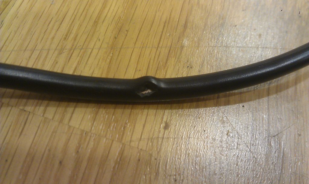

Das Kabel sieht übrigens auch nicht zum Besten aus, hier noch ein Foto. Könnte ich Isolierband drum machen......

An genau der Ecke ist auch bei mir der Gummiring abgegangen. Laut UNU soll das aber kein Problem sein.

Hast du ihn denn dann ganz rausgezogen oder hängt der jetzt bei dir auch noch so halb da dran?anpan hat geschrieben:An genau der Ecke ist auch bei mir der Gummiring abgegangen. Laut UNU soll das aber kein Problem sein.
