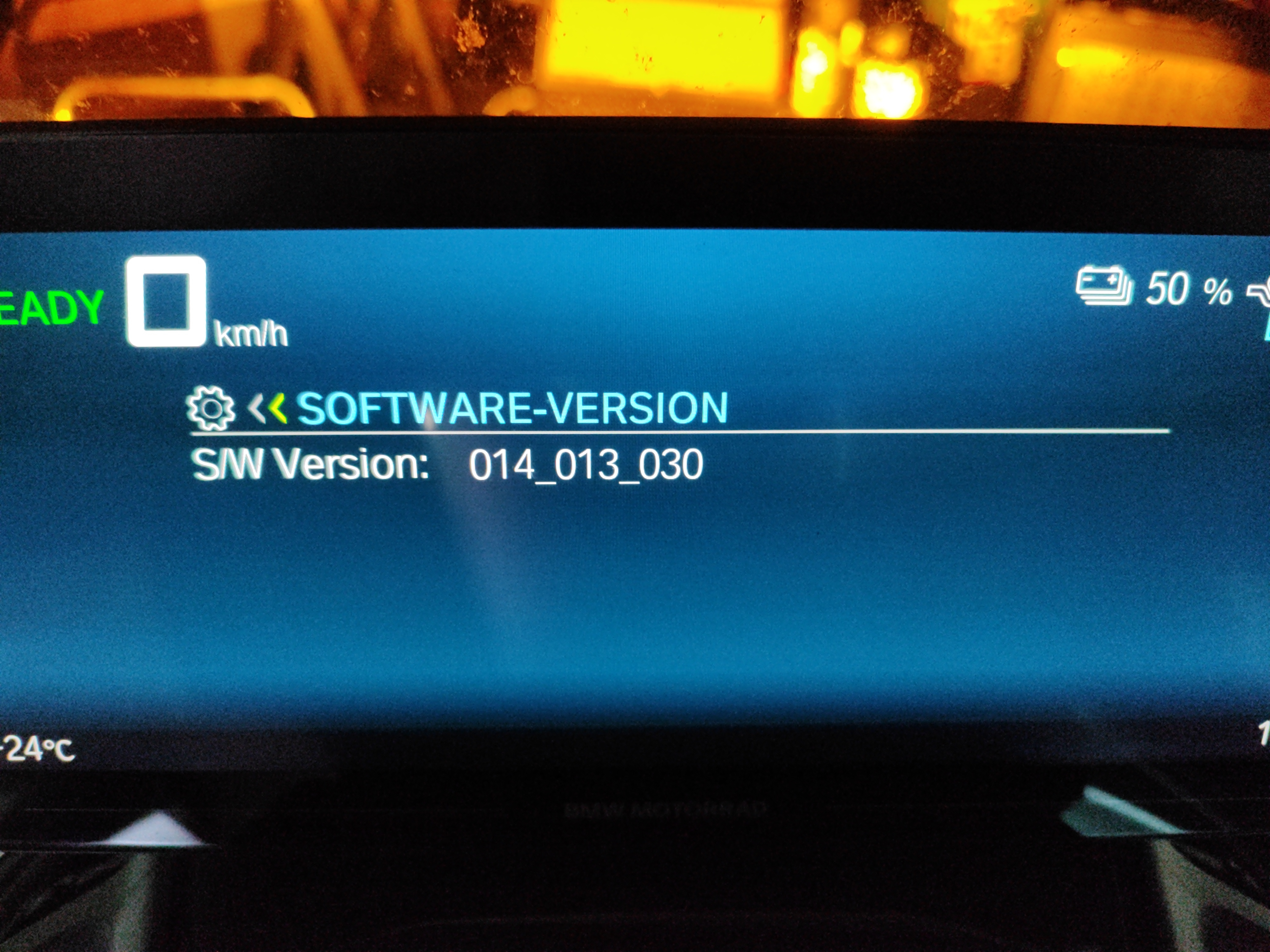

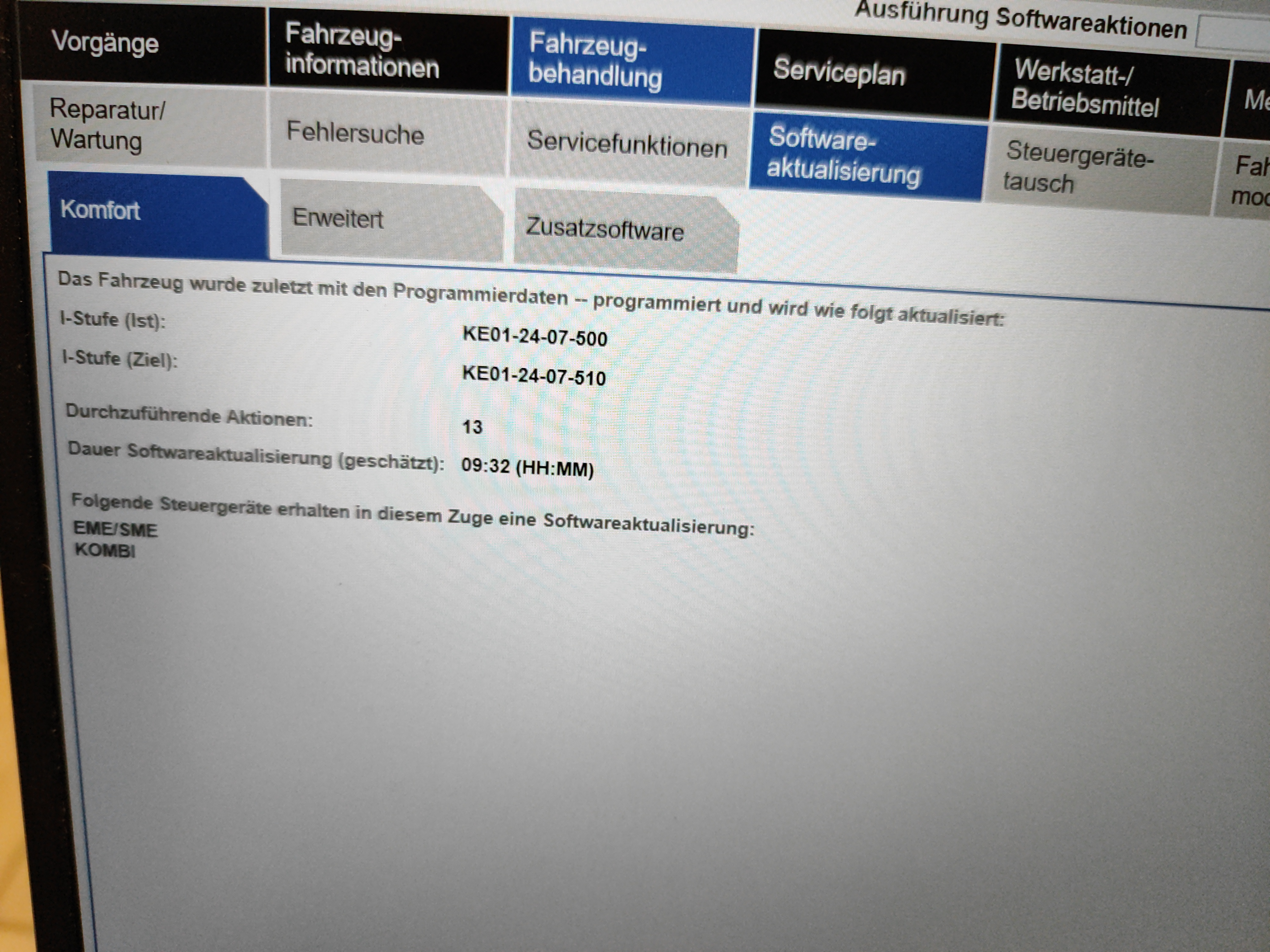

KE01_24_07_510_V_004_001_001 ist die neuste I-stufe und entspricht 014_013_030 .
Die ältere KE01_24_07_500_V_004_000_002 welcher der 014_012_021 entspricht wurde komplett zurück gezogen. Da scheint wohl auch ein fetter Bug drin zu sein den sonst würde die letzte Version bleiben und nur um das Update ergänzt werden. Die alternative bleibt aus diesen März.
Ich werde die aktuelle mal drauf bügeln nachdem ich heute 2x den Notruf hatte...

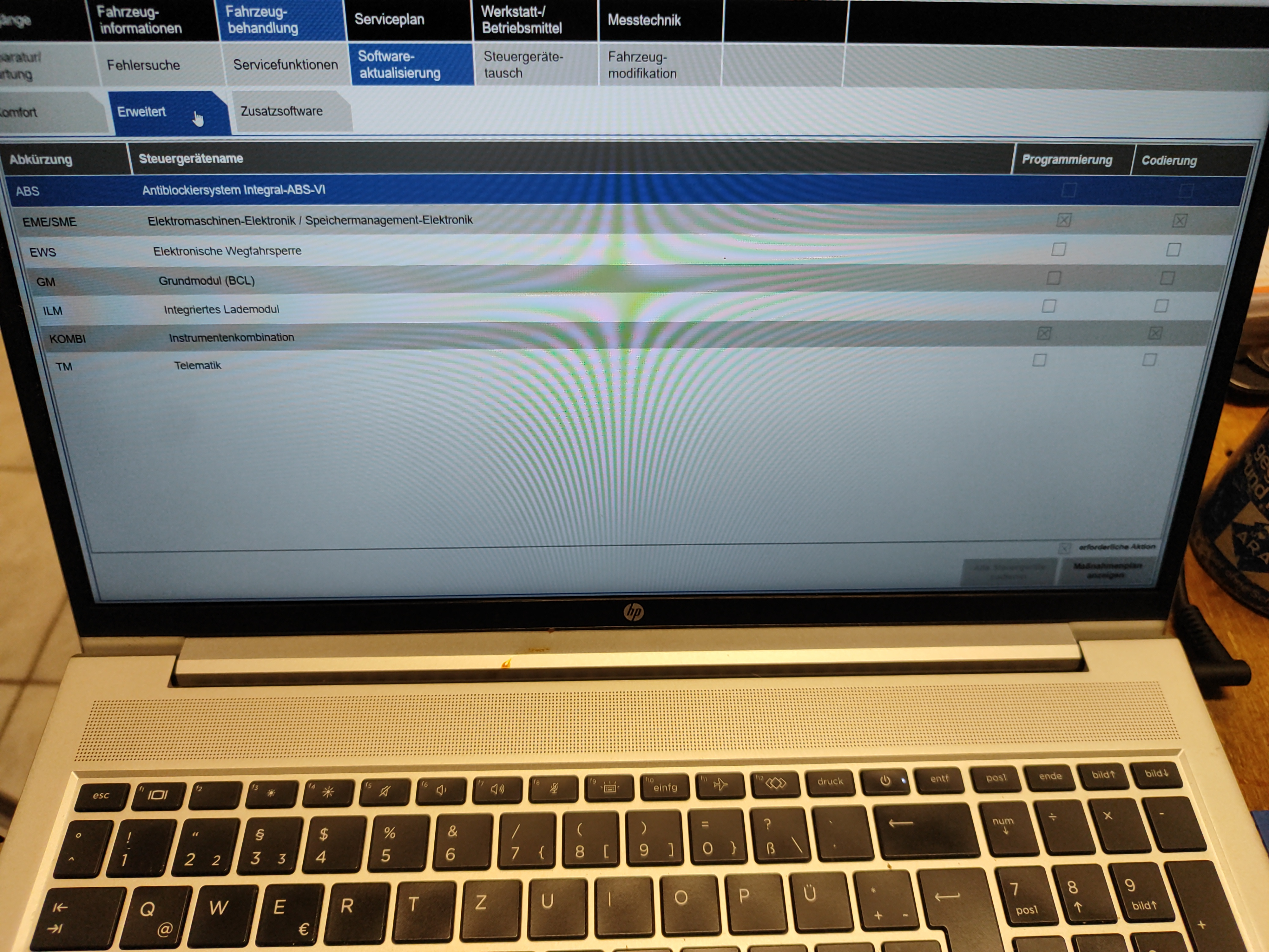

Das letzte Update wurde ja mit 4h veranschlagt.
Das kann ja nichts sein...Endlich wieder 9.30...h
Hier bekommt man noch was geboten.
Ich kann die Werkstätten schon etwas verstehen das die im Strahl kotzen wenn da Ewigkeiten eine Kiste ein Update fährt...
Zum Glück mach ich das nur zum Hobby. :lol:
Edit sagt: Es werden nur das Kombiinstrument und die E-maschinen Elektronik und das Speichermanagement Elektronik aktualisiert.
Das könnte ein Hinweis auf die Ladeproblematik sein.
Telematik bleibt aussen vor. Der geliebte Notruf bleibt uns also erhalten. :lol:

Die Software ist lustig...doch schon fertig nach ca. 3h

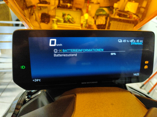

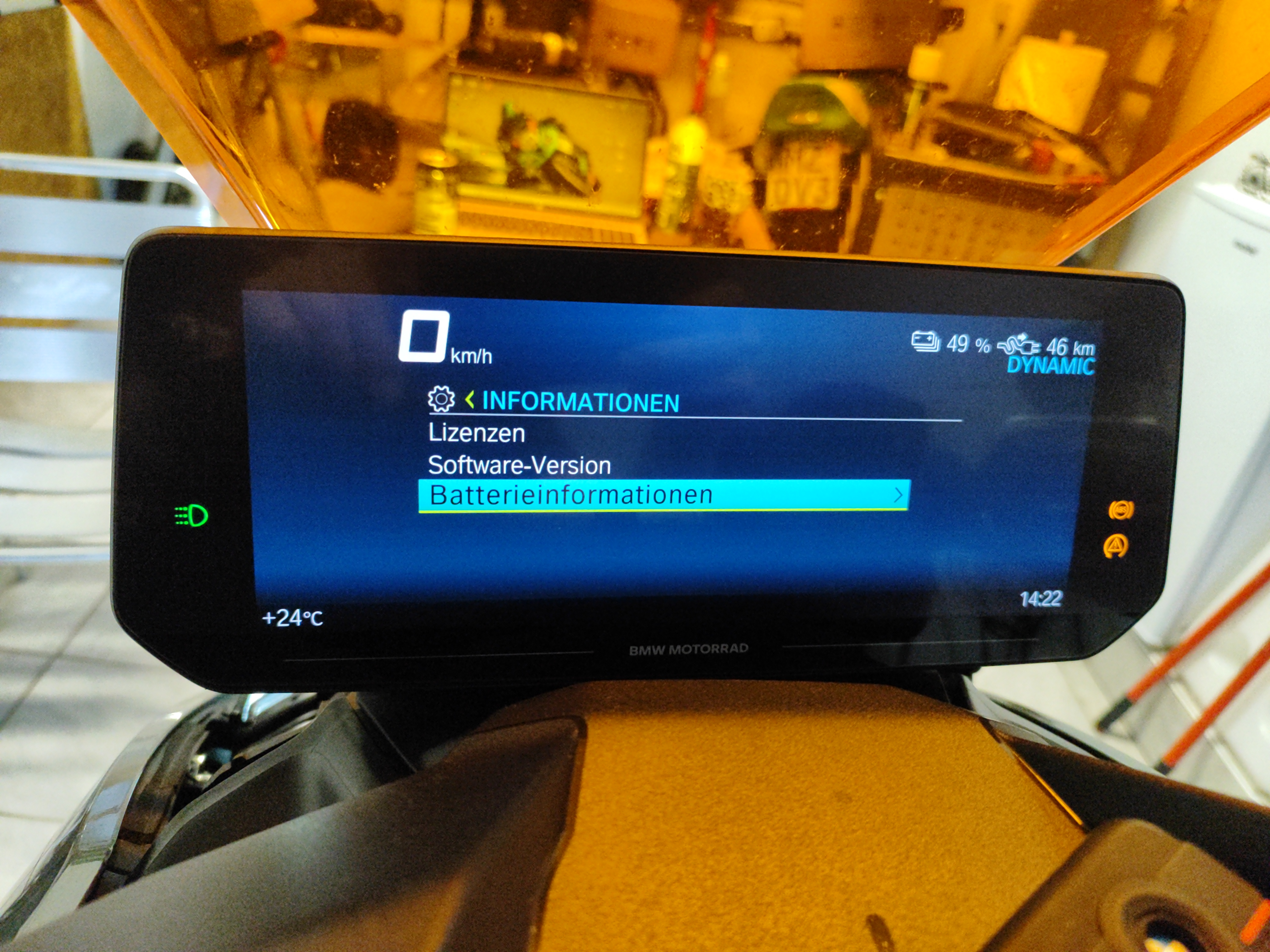

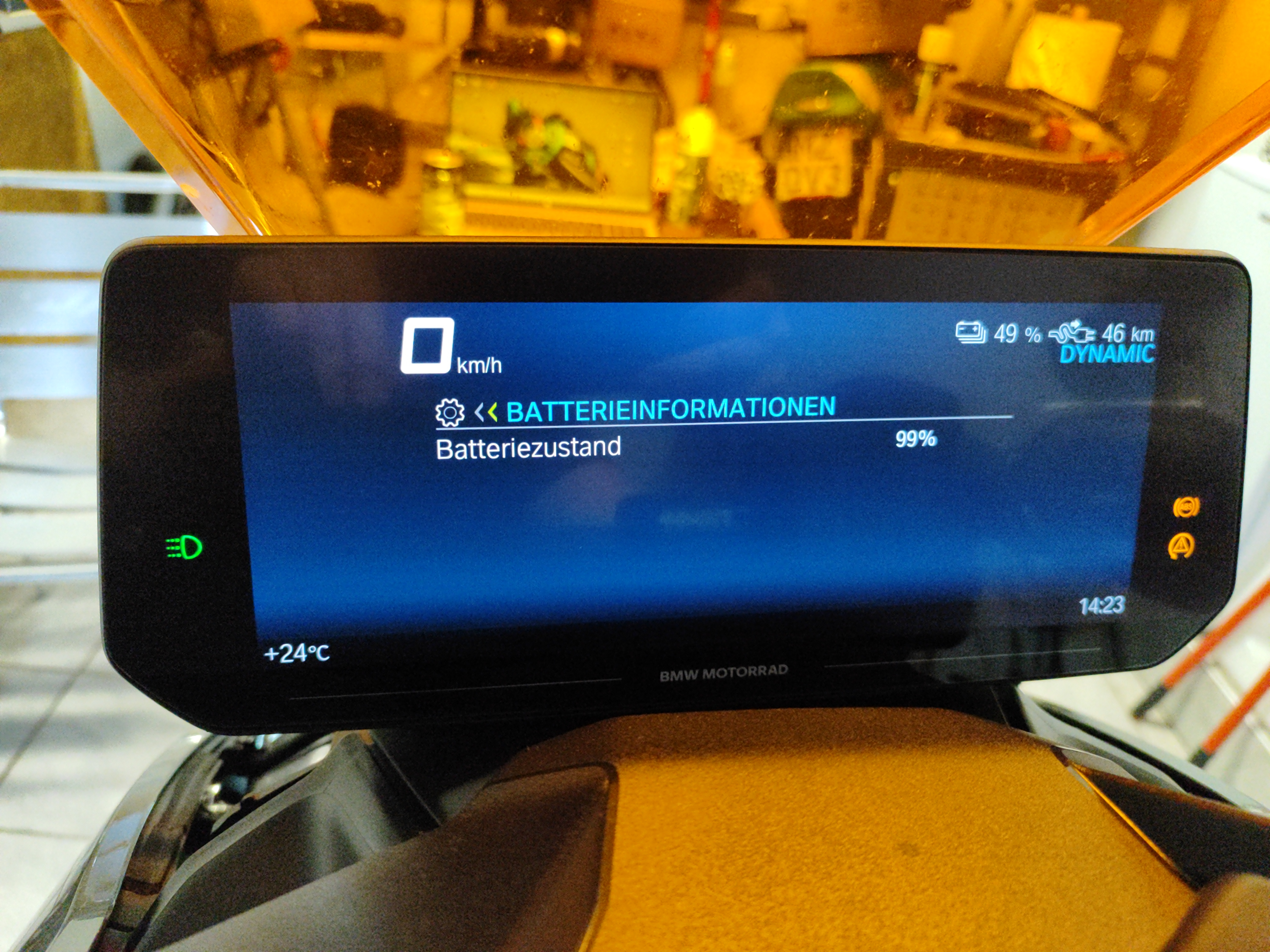

Hi, eben noch das "Must have" in der neusten Software entdeckt... Ohne daran herum zu spielen gibt es jetzt den Akkuzustand zu sehen. :o ;)

ich habe nun auch die 014_013_030
SOH ist (bei 1.200km) 97%. Also nicht so ernst nehmen, sonst wäre ich rechnerisch nach 8.000km bei 80% und bekäme einen neuen Akku :lol:
