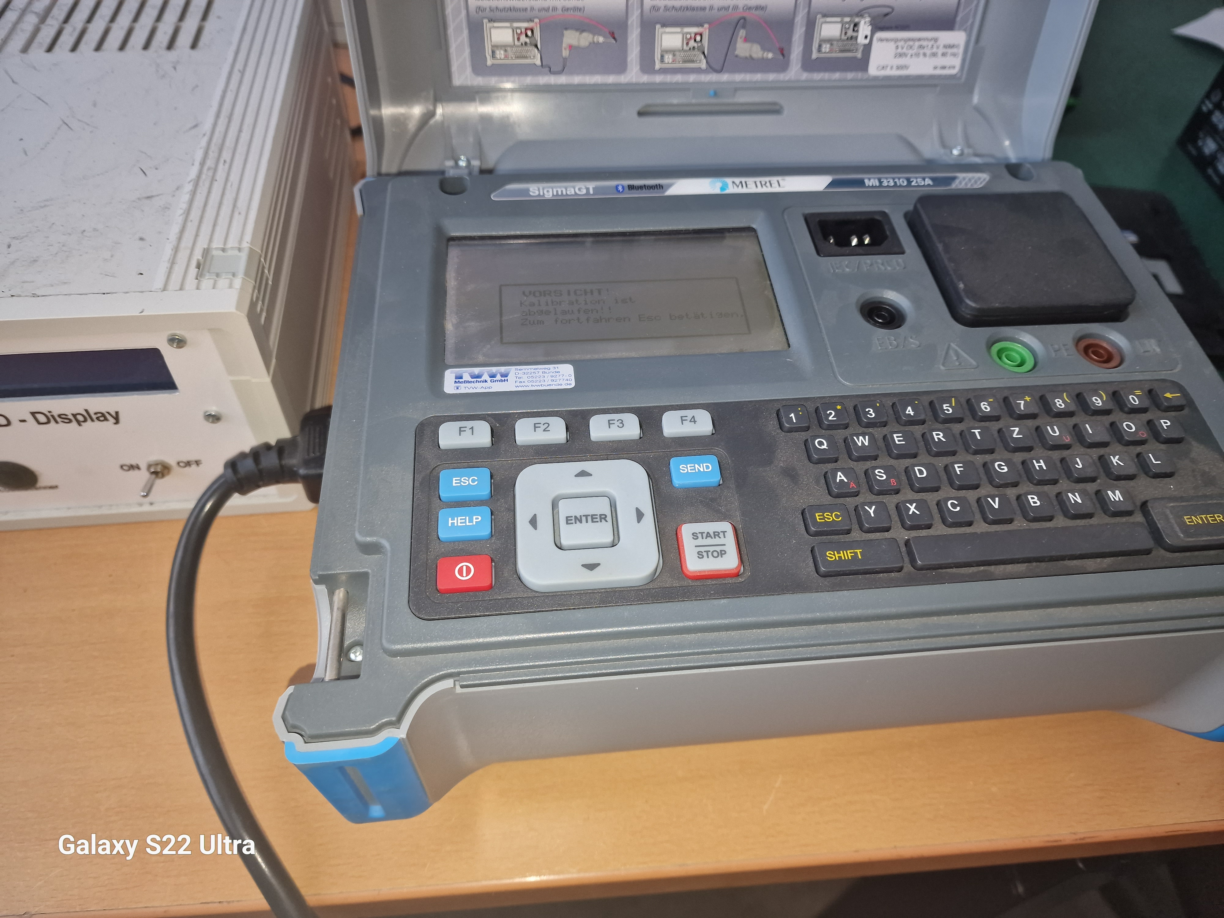

Beweise? Bisher hast du keine Beweise geliefert, nur krude Thesen und Hörensagen. Ist mir aber nun auch egal. Ich bin selber Elektrotechniker, arbeite seit Jahren mit diesem Material, für Messen und Events über Jahre hinweg auf und wieder abgebaut und nie Probleme gehabt. Und nun kommst du daher und willst mich unbedingt davon überzeugen, wie schlecht das alles ist. Wie gesagt, auch wenn andere das sagen, gehst du nicht drauf ein, sondern verweist auf einen Youtuber mit einem Kinder E Chopper. Bitte belästige mich mit dem Thema nicht mehr, glaub an die bösen Chinesen und bau dir in jedes 3 Watt Netzteil deine komischen Powerdingsbumsbuchsen ein. Maske, Stromhandschuhe, Erdungsschutz und freischalten nicht vergessen. 3 Fi's in Reihe wären auch gut, so wie bereitstehen Feuerlöscher, Rettungsdecke und angewählt Feuerwehr, bevor du einschaltest. Viel Glück.

Und wenn es dann doch mal schief gehen sollte, ich hab ja eine VDE Ausbildung und Prüfgerät.
