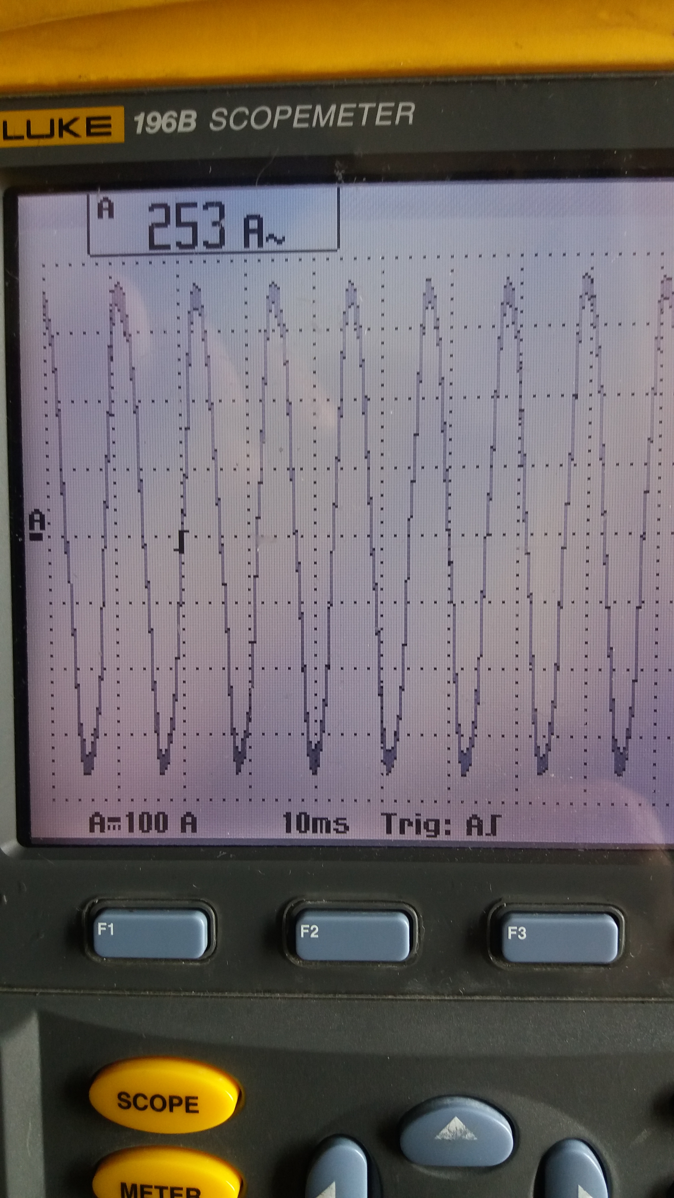

Phasenstrom-Messung ist gemacht mit Oszi (Fluke 196b) und Rogowski bis 600A (PEM CWT3 B/2.5/300 0-16MHz)
Spitze sind es 350A.
Effektiv sind es direkt ab Start 265A die dann ganz schnell bei 250A eingeregelt werden.
Es gibt vom Controller keine sichtbare Drosselung beim Start vom Stillstand weg. Er hat einfach zu wenig Phasenstrom um schneller und mit mehr Drehmoment zu beschleunigen
Ich hätte deutlich mehr erwartet wenn mit Phasenstrom 350A geworben wird, dann sollte das nicht nur der Spitzenstrom sein.
