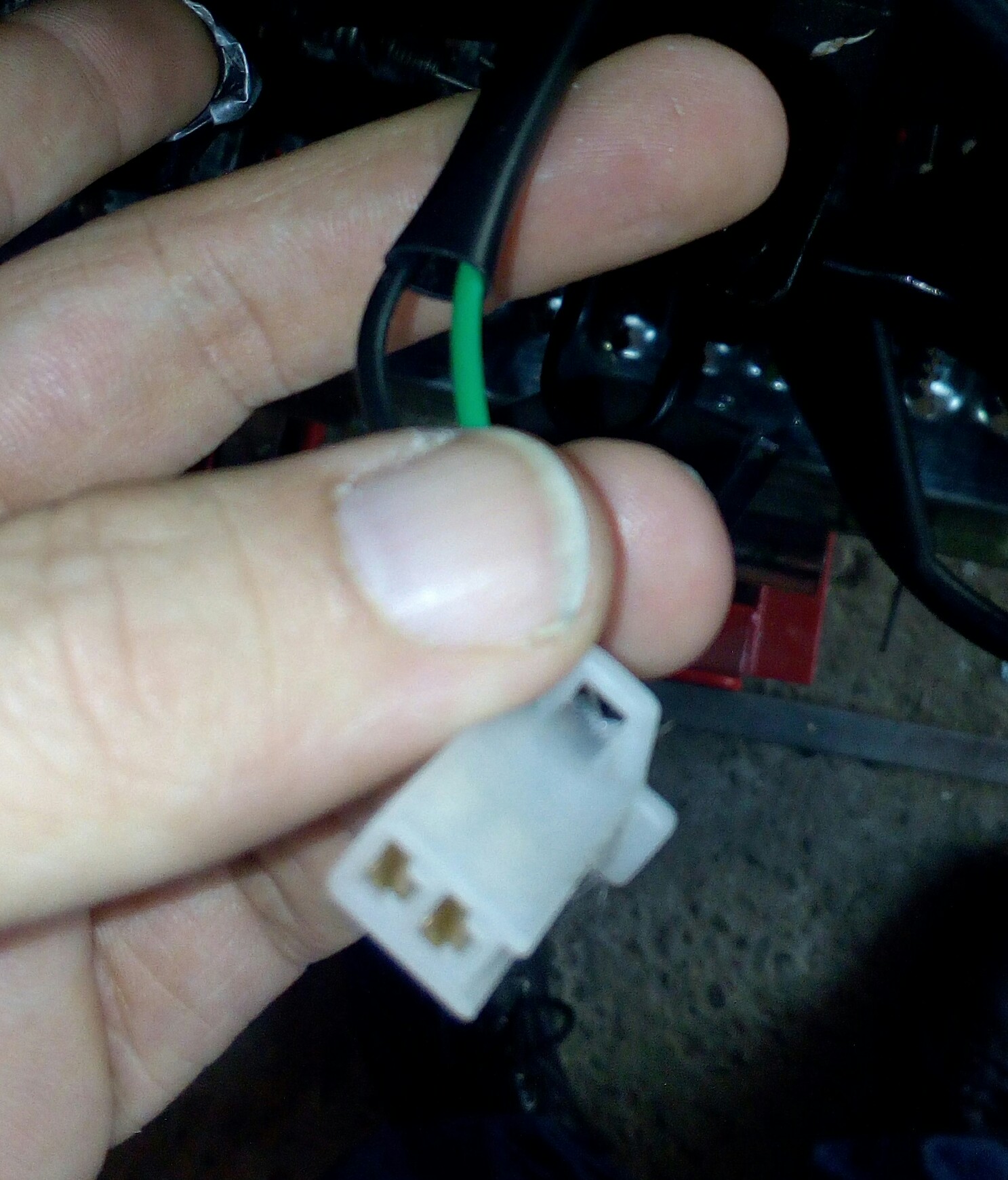

Erider Thunder | 5KW | 2012 | 24 * GBS LFMP 40AH | 2.89 kWh | 72 V | Kelly 72201AJ | L3e
- Beiträge: 6625
Re: ERIDER Thunder mit Ladehemmung. ...
.........vielleicht Seitenständerschalter?

Da ja nicht sicher ist ob die Farbe wirklich eine Bedeutung haben kann, einfach den Weg verfolgen oder durchmessen.
Schwarz wohl Minus
Grün Bremslicht
Schwarz wohl Minus
Grün Bremslicht

und der schalter am seitenständer ist bereits angeschlossen? der müsste doch bei zündung ein 12v bekommen und wenn der seitenständer ausgeklappt ist die 12v an das bremslicht weitergeben! = wegfahrsperre

Es gibt in Thunders recht viele unverbundene Stecker, und die Karre tut trotzdem alles, was sie sollSteveCGN hat geschrieben:???? Wo zu gehört der Stecker bloß? Linke Seite, kommt aus dem Hauptkabelstrang, in der Höhe der Sitzbank. ...
