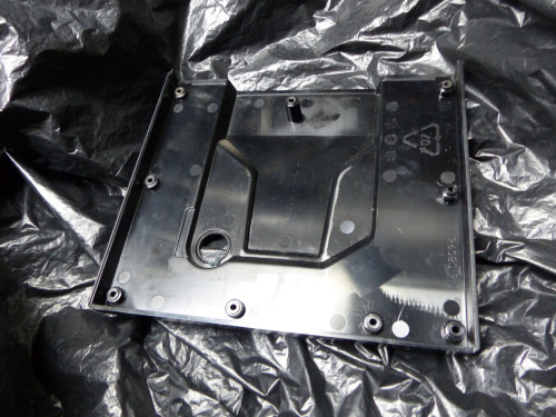

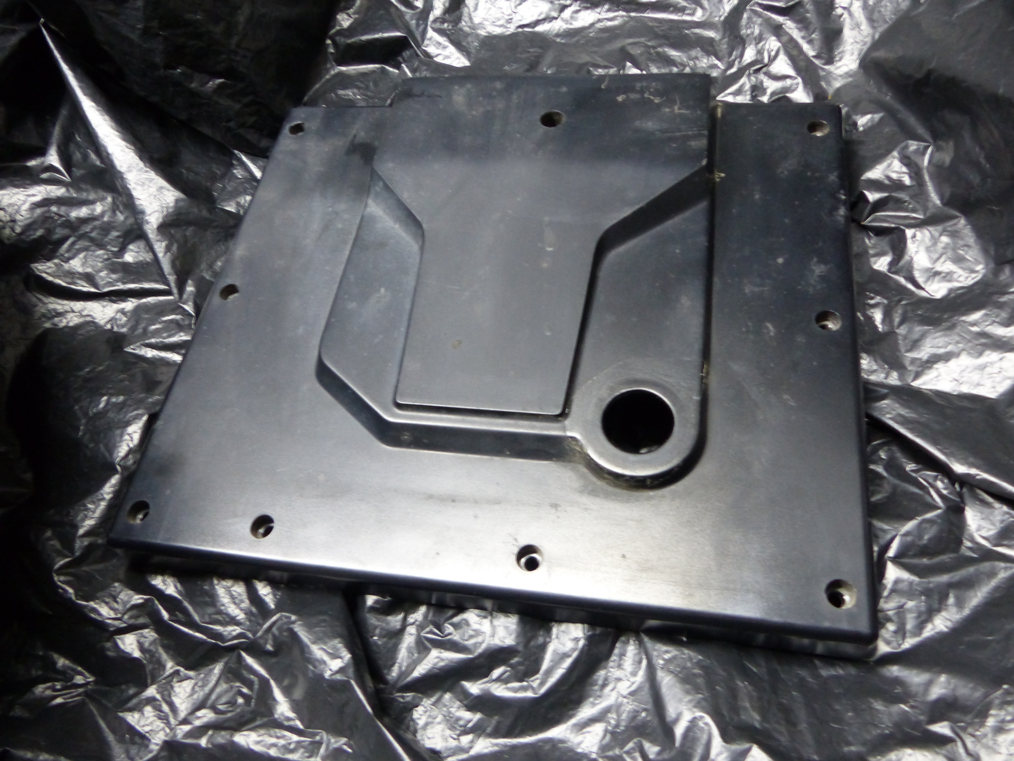

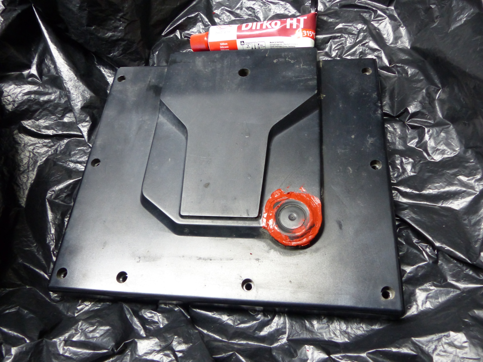

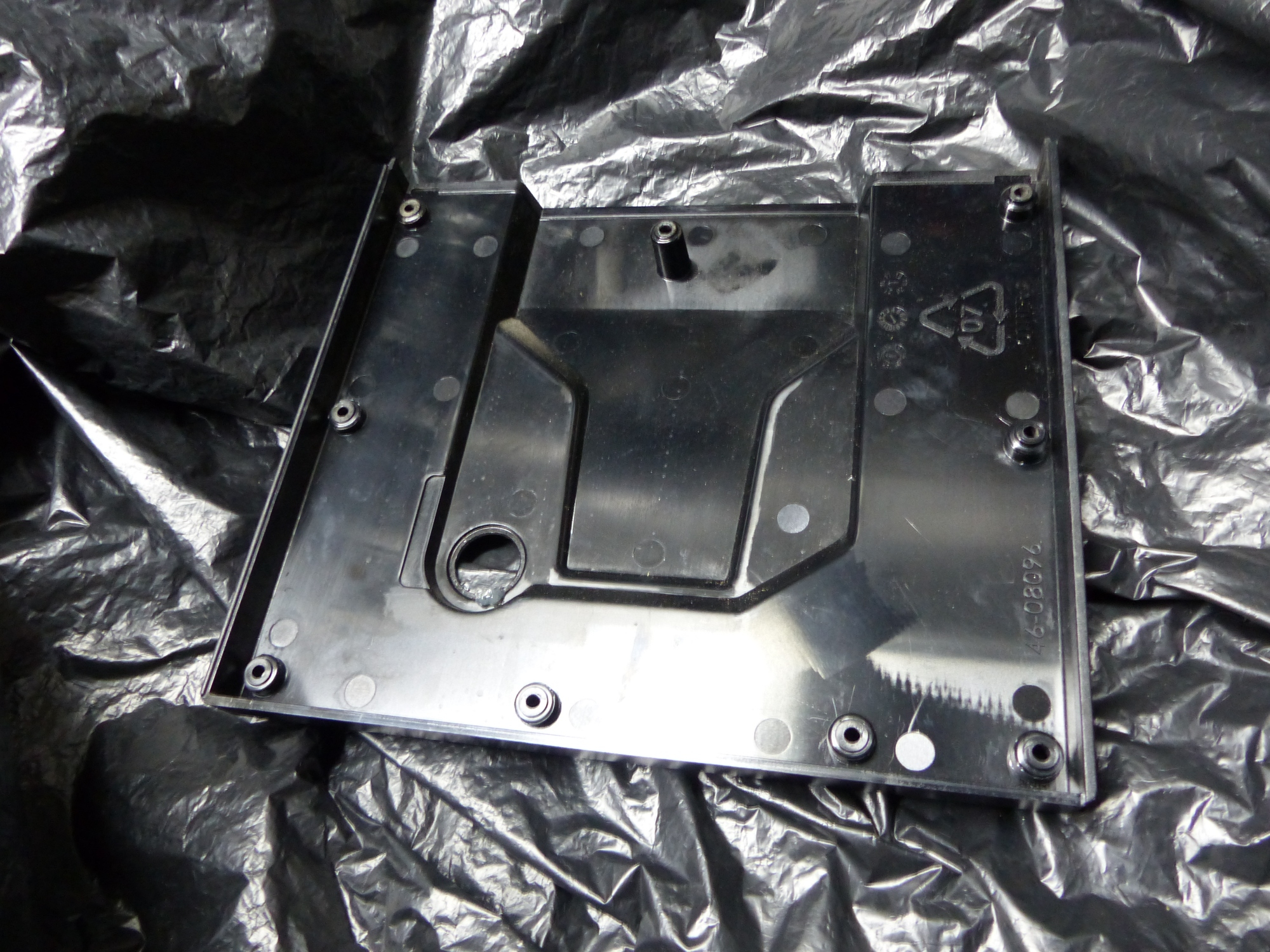

Der BMS Deckel hat tatsächlich keinerlei Dichtung an den Kanten, was aber bei solch einer Platinen-Vergussorgie eigentlich auch nicht nötig sein sollte. Von innen: Von außen ohne Stopfen: Daher werde ich wohl nur den Gummistopfen allein mit dem guten Elring Silikon abdichten: Jetzt wird auf Heizstufe 1 die BMS Platine die ganze Nacht durch angeblasen. Irgendwann MUSS doch der ISO-Terror wieder weg sein

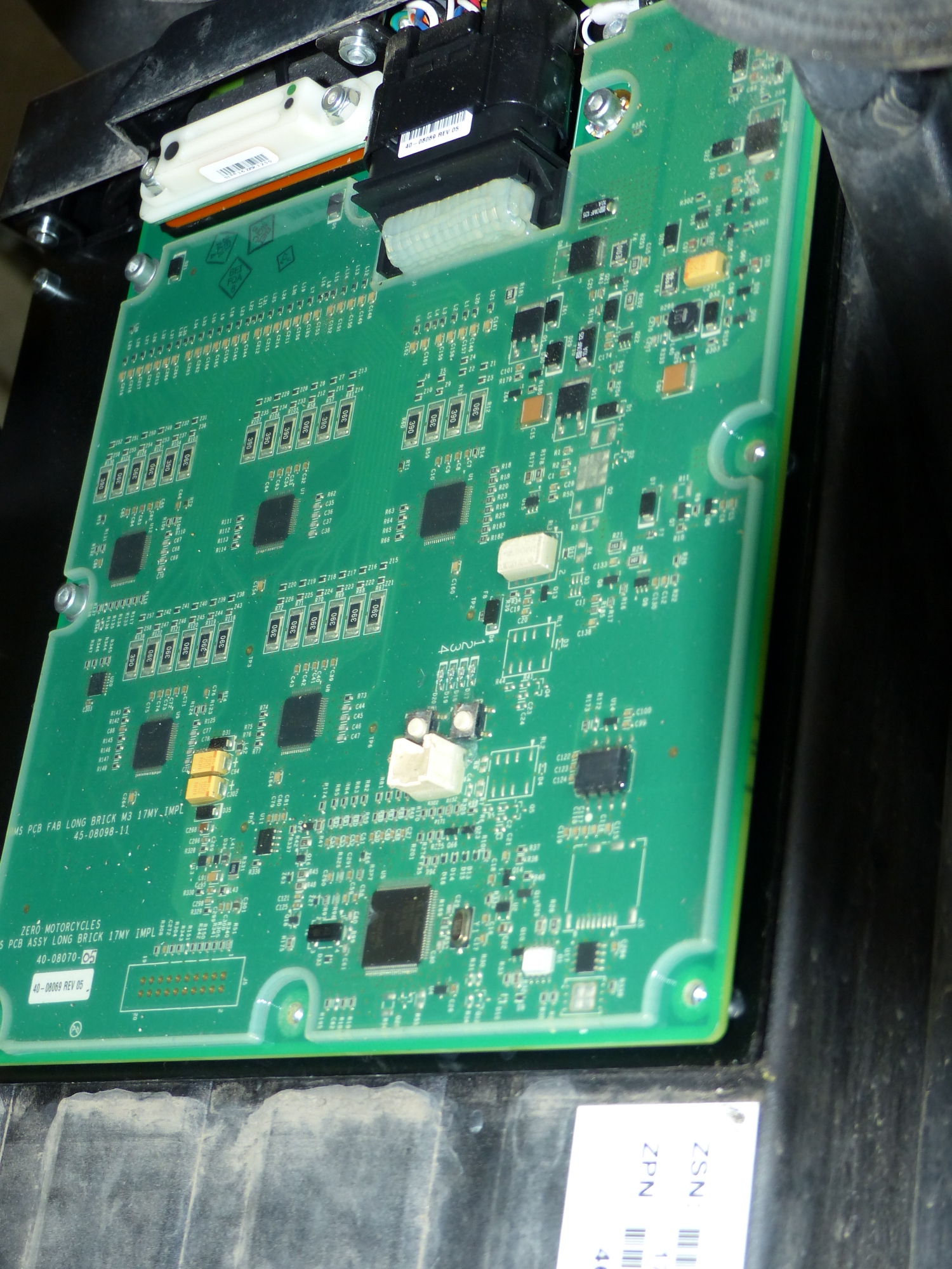

Edit: Auf dem Foto sieht es so aus, als würde auf dem PCB umlaufend ne Dichtung verlaufen. Oder ist das der „Rand“ der Vergussmasse? Ich kenne zwei Arten: Einen Schutzlack (meist keinen ganzen mm dick), und die oben beschriebene Masse - die ist dann oft >2mm dick. Ich kann jetzt nicht richtig erkennen, wie das hier gelöst ist. Würdest Du das netterweise kurz beschreiben?
Könnte man das PCB mit einem isolierenden Kunststoffspatel anheben und von unten inspizieren/fotografieren?

Es ist der Rand der Vergussmasse. Die ist leicht elastisch und rundum hermetisch zu. Nirgends ist ein Unterlaufen zu entdecken.most hat geschrieben: Sa 28. Dez 2019, 08:12Edit: Auf dem Foto sieht es so aus, als würde auf dem PCB umlaufend ne Dichtung verlaufen. Oder ist das der „Rand“ der Vergussmasse?
Um an die Rückseite der Platine zu komme müsste ich diverse Schrauben lösen. Aber kippen da geht sicher nicht, da der Stecker oben mit mehreren Kontaktreihen um 90° gebogen und voll vergossen extrem stabil sein dürfte. Und Ausstecken möchte ich ein aktives BMS auch nicht, ich darf da nichts zerstören

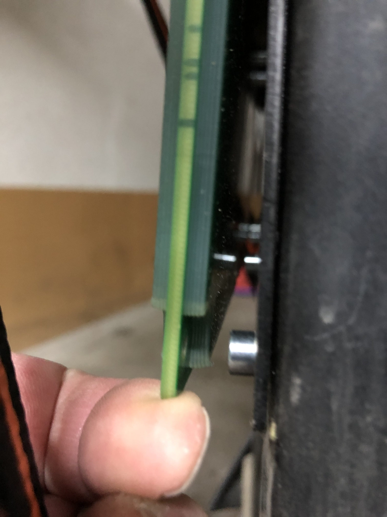

Habe zwei weitere PCB Schräubchen entfernt, um die Platine etwas anheben zu können zum drunterlinsen:
Sie ist von hinten mit denselben 5 Schichten klarer Vergussmasse beschichtet wie von vorn!
Da sie jetzt volle 2 Tage lange mit warmer Luft angeblasen wurde und alle ISO-Fehler weiterhin da sind kann ich sie fast zu 100% freisprechen vom Vorwurf, der Grund für die ISO-Fehler zu sein. Da bleibt fast nur noch die Batterie selbst
