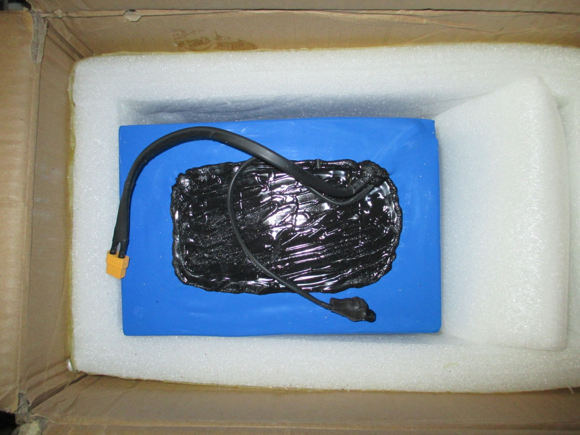

Gestern sind weitere 3,6kWh in Würfelform (200 Liitokala Li-50E Zellen) angekommen: https://de.aliexpress.com/item/10050036 ... pt=glo2deu Der Entladestecker ist ein XT60 Female und der Ladestecker ein DC 5,5mm mit 2,1mm Pin. Beim Single Day 11.11. oder jetzt im Winterschlußverkauf 11.02. bekommt man so etwas für rund 500,- Euro. Zusammen mit den vorhandenen 3 Akkus in Ziegelsteinform ergeben sich 72V 200Ah = 14,4kWh - ein Rekord für einen E-Max. Mit 4 * 14,5kg Batteriegewicht stimmt auch das Leergewicht von 160kg wieder. Bei einem zulässigen Gesamtgewicht von 350kg verbleibt eine Zuladung von 180kg. Der Einbau im hinteren Teil des Batteriefachs ist etwas aufwändiger oder ich nehme die vorderen 3 Akkus noch einmal heraus. Den Umbau mache ich Anfang März - ohne Diodenbox mit 4 * LSS 32A.

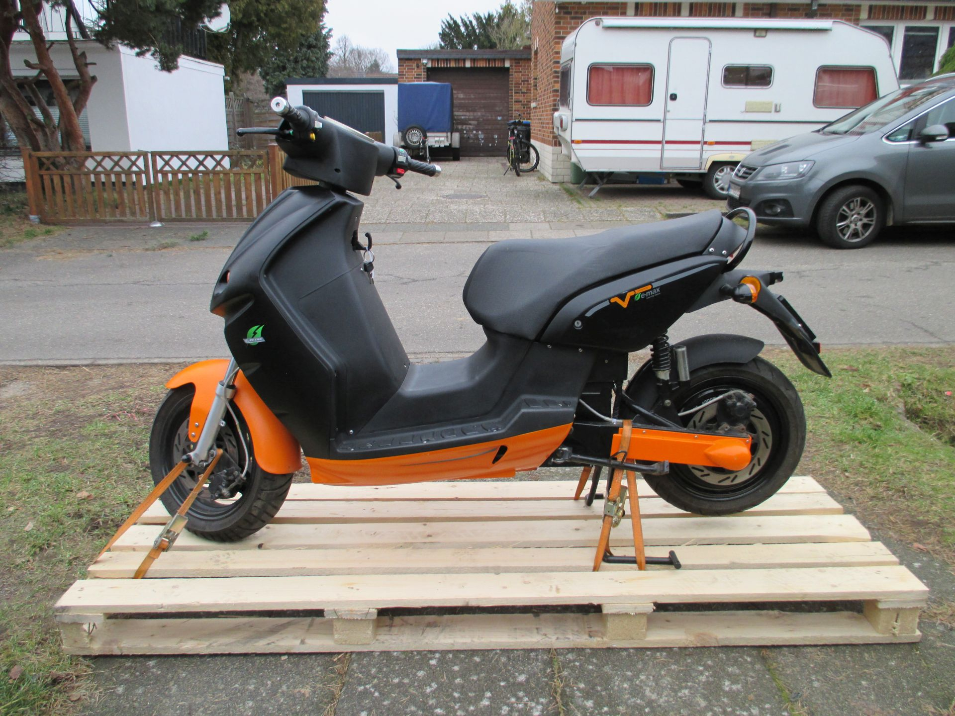

Im Januar habe ich mir Roller Nr.6 gegönnt: 240er Bremsscheiben vorn & hinten. Heute - im 4. Anlauf - hat er seine freiwillige Zulassung in Hamburg bekommen.

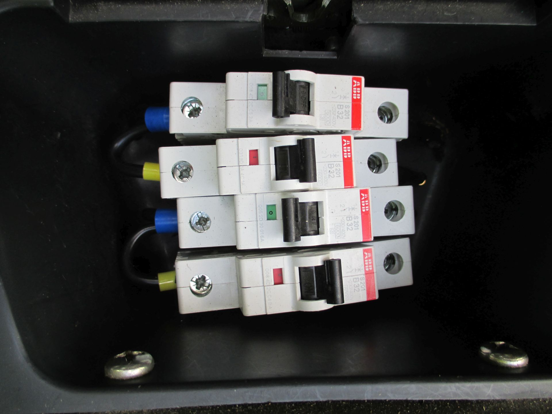

Ich bin jetzt einige Zeit mit dem 14,4kWh, vier Batterien 72V 50AH mit 21700 Liitokala Zellen, E-Max 110S gefahren. Die Reichweite liegt wohl bei 300km. Anfangs bin ich immer mit 2 zugeschalteten Batterien gefahren. (Mit Batterie 1+3 für die Hinfahrt und Batterie 2+4 für die Rückfahrt) Ist aber weniger sinnvoll. Nochmal zur Erinnerung: Der umgebaute 110S hat einen SVMC72150 einen DC DC 72V/12V sowie 4 ebike 72V 50Ah Batterien und ist nichts für Hausfrauen.
Die Kumpan Roller mit 3 Akkus haben eine fuse box. Jeder Akku hat eine 70A Sicherung in der Plus- und Minusleitung sowie eine 120A Sicherung zum Controller. Ich verwende vier ABB S201 B32 Leitungsschutzschalter. Irgendwann bekomme ich noch ein kurzes Stück Hutschiene in die Hände
