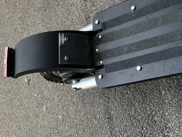

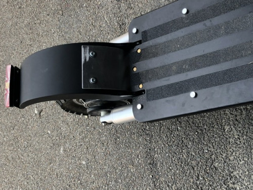

Kannst Du vielleicht am Klang beim antippen feststellen, ob ein anderes Material verwendet wurde? Neben den Schweißnähten ist ja auch zu oft einfach das Blech aufgerissen.

Bei IO Hawk geht es anscheinend drunter und drüber. Laut deren Aussage von heute (ich habe die Info von einem Facebook Beitrag) sind die neuen Schutzbleche nach wie vor nicht lieferbar. Es handelt sich hier also um die alte Version. Kein Wunder, daß man keinen Unterschied sieht.

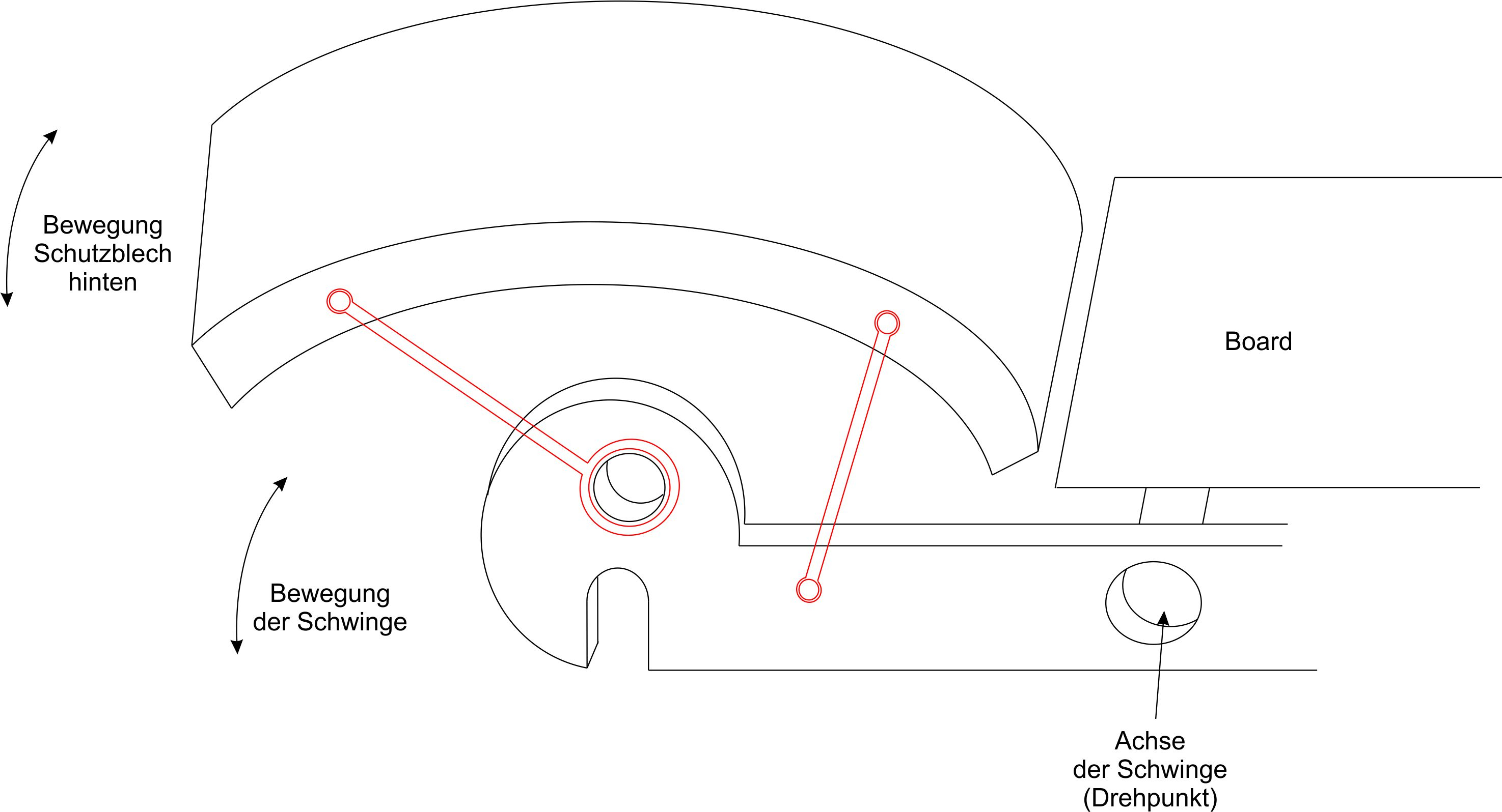

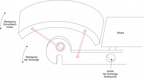

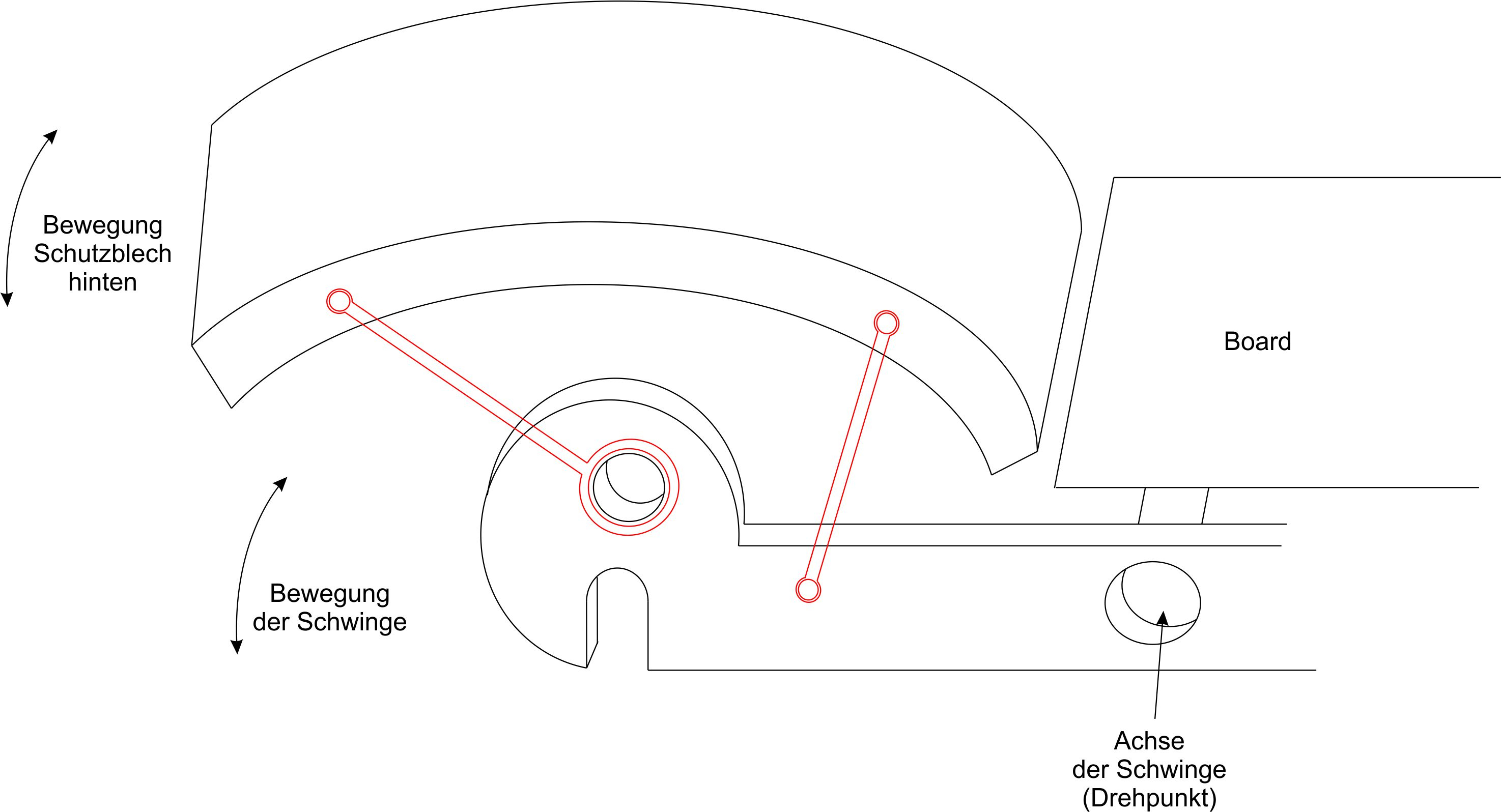

Ich denke das Schutzblech sollte komplett vom Board getrennt werden und direkt an der Hinterradschwinge befestigt werden.
So würde es alle Bewegungen und Vibrationen einfach mitmachen ohne im Material besonders belastet zu werden.
Evtl. würde sich sogar ein Kunststoffschutzblech in passender Größe, dass dann auch nicht so viel Masse mitbringt und Schwingungen besser wegstecken kann, dafür eignen.
Ich habe mal eine grobe Skizze gemacht wie ich mir das vorstelle.
