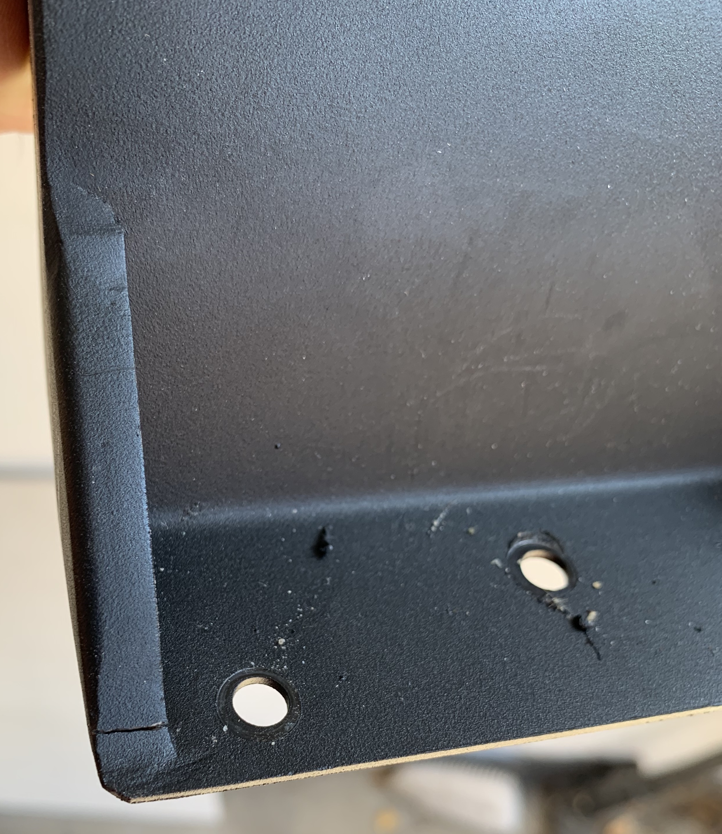

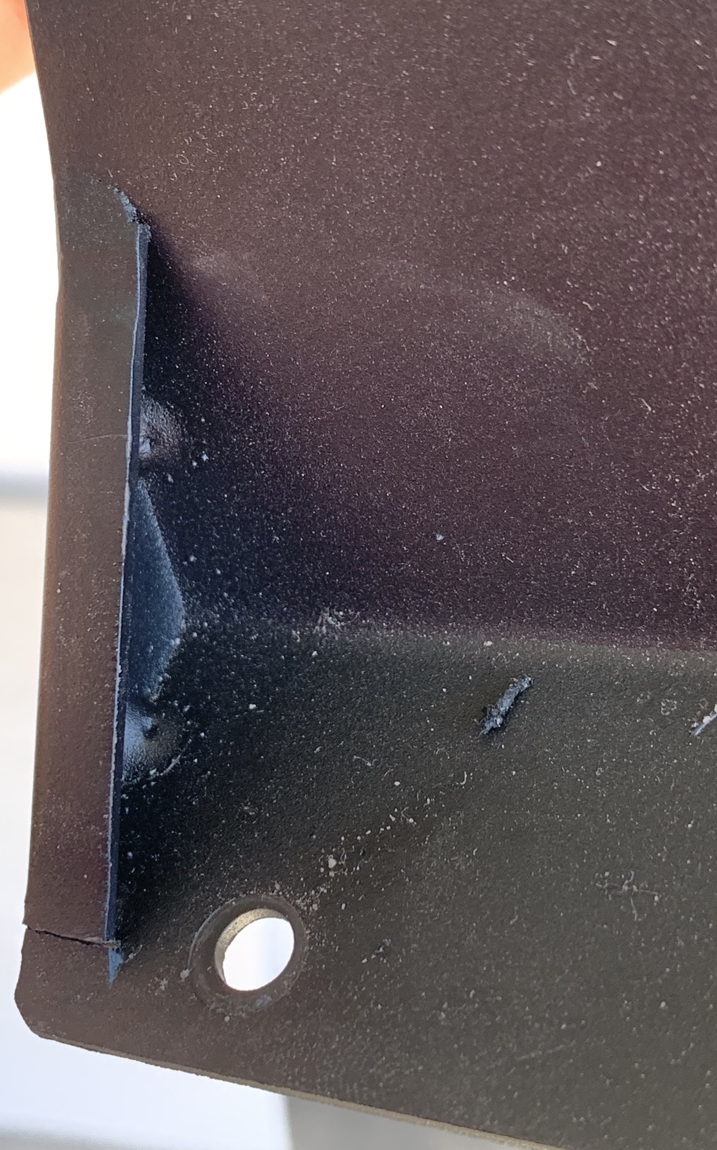

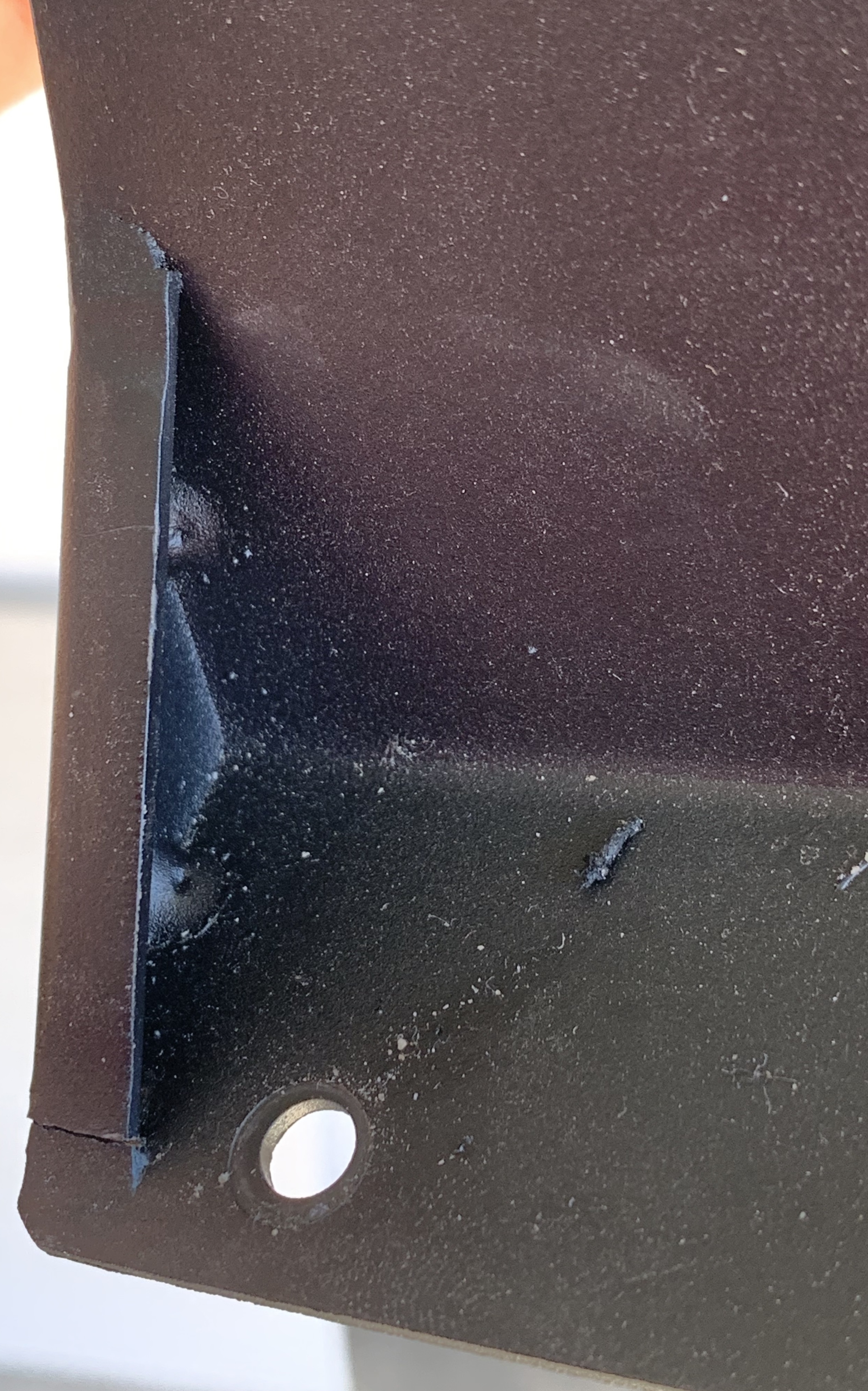

Vorige Woche fing mein Exit Cross hinten an zu Knarzen als ich losfuhr. Ich dachte zuerst das Nummernschild wäre lose. Bei genauerer Prüfung stellte ich fest,das es vom hinterem Schutzblech kam. Bei jeder Bewegung des Bleches kam das Geräusch. Ich machte ein kleines Video und schickte es zur RMA Abteilung. Keine halbe Stunde später kam die Antwort, das ein neues Schutzblech zugesendet wird.
Also Samstag das alte Blech abgebaut und festgestellt das dieses gerissen ist. Das neue dann eingebaut und alles ist wieder in Ordnung. Das ganze hat ca.1 Stunde gedauert.
Ich fahre die letzte Meile in Köln und täglich ca. 800m Kopfsteinpflaster.
Ich werde die Bilder vom Riss IoHawk noch zusenden, damit sie wissen was genau defekt war um eventuell verbesserungen vornehmen zu können.

Das ist leider ein Konstruktionsfehler, und IO wird sich da was überlegen müssen. Wenn der EC bestimmungsgemäss eingesetzt wird (also auf unebenen Gelände, wie die "Radwege" in Berlin), dann wird das Schutzblech unweigerlich abfallen. Es ist m.E. zu gross, viel zu schwer und durch das zusätzliche Blech zur Aufnahme des Kennzeichens wird am äussersten Ende (Hebelwirkung) nochmal Gewicht angebracht.Ernie hat geschrieben: Mo 26. Aug 2019, 08:24 ...
Ich denke das Schutzblech müsste kürzer werden, ggf aus Kunststoff, und die Rückleuchte könnte auch leichter und kleiner ausfallen (durch Fahrakku gespeist und daher ohne Batterien). Da ja nun die Kennzeichen auch kleiner sind und geklebt werden, könnte das zusätzliche Blech komplett entfallen.
Ich denke es wird genug Reklamationen geben, so dass hier bald von IO eine andere Lösung kommen wird.

sehe ich genauso!
Ich habe schon zwei Schutzbleche getauscht und das Zweite wird nicht das letzte gewesen sein.
Das ist eindeutig ein Konstruktionsfehler, die Verbindungsstellen (Schweißpunkte) können den dauernden Belastungen durch die Schwingung nicht stand halten...

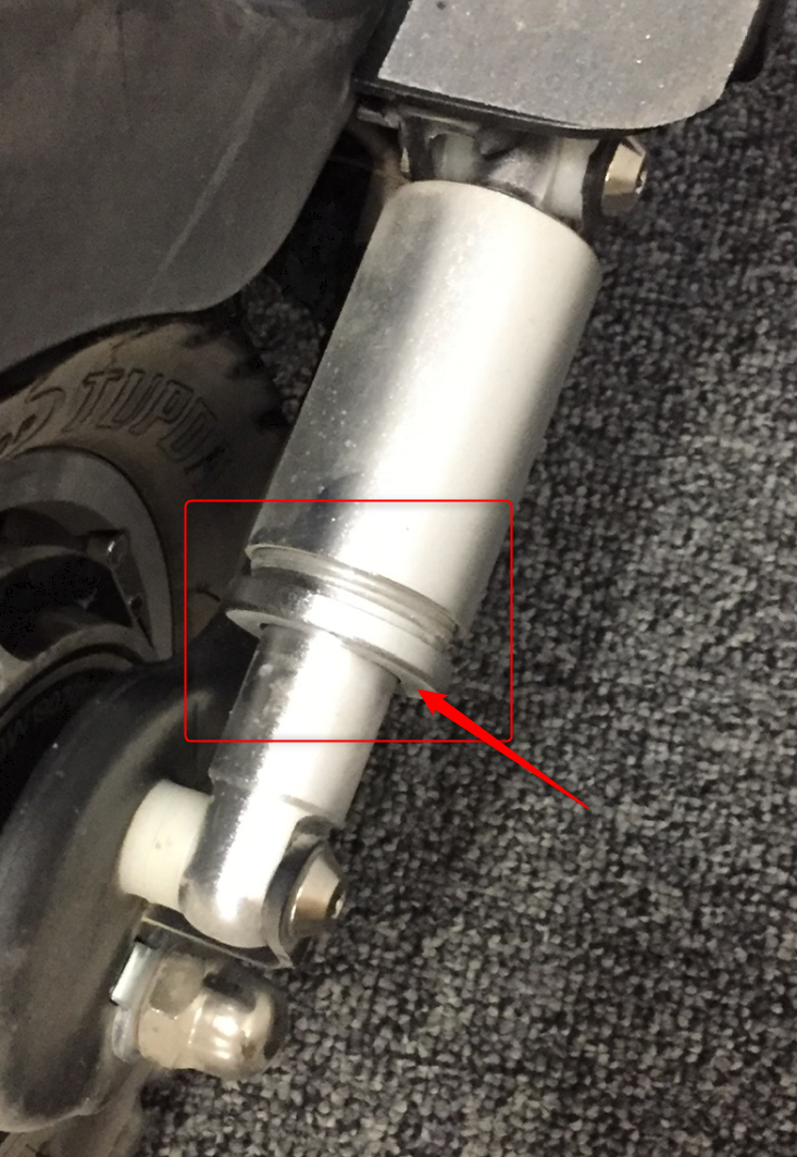

Sehe gerade dass bei mir die Stossdämpferkappen ohne Schlüsselkopf sind, also nur rund. Die lösen sich gerne, aber ohne Schlüsselkopf lassen die sich schwer anziehen.
Mein EC ist 1 Woche alt, also offenbar auch hier wieder andere Teile ...

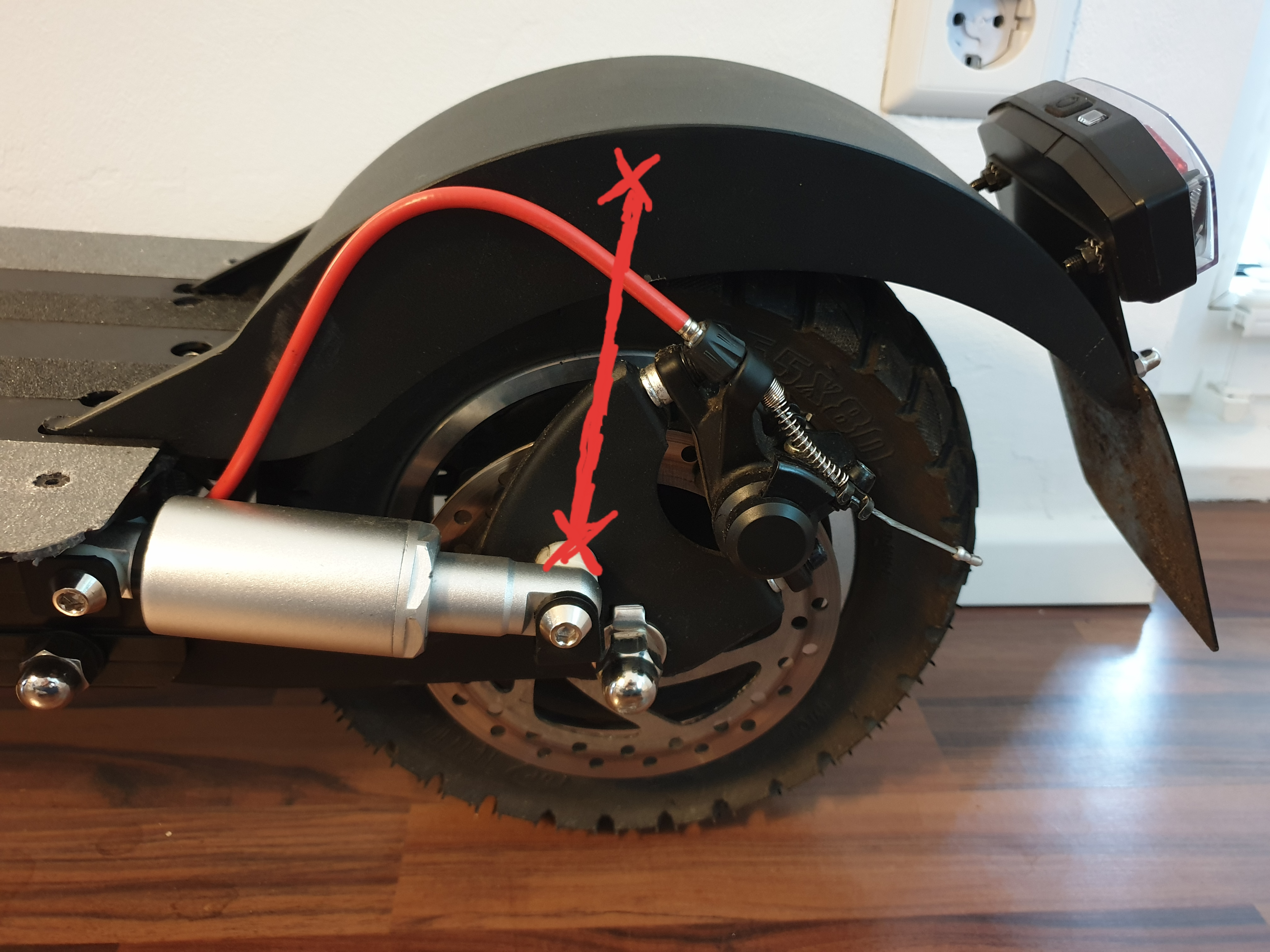

- Beiträge: 20947
Re: Schutzblech hinten
Mensch Cross, das ist doch eine Innensechskantschraube, auch unter dem ursprünglichen Herstellernamen Inbus bekannt. Sogar Ikea Möbel kommen mit solchen Innensechskantschlüsseln zum zusammenbauenExitCross hat geschrieben: Mo 26. Aug 2019, 09:41Sehe gerade dass bei mir die Stossdämpferkappen ohne Schlüsselkopf sind, also nur rund. Die lösen sich gerne, aber ohne Schlüsselkopf lassen die sich schwer anziehen.
Bin mir nicht sicher ob das Ironie ist ... für den Fall dass es nicht so ist, ich meine dieses Teil (Foto). Der OP hat hier eine Kappe mit Sechskant.MEroller hat geschrieben: Mo 26. Aug 2019, 12:38 Mensch Cross, das ist doch eine Innensechskantschraube, auch unter dem ursprünglichen Herstellernamen Inbus bekannt. Sogar Ikea Möbel kommen mit solchen Innensechskantschlüsseln zum zusammenbauen![]()
- Beiträge: 20947
Ich sprach von den Besfestiungschrauben oben und unten

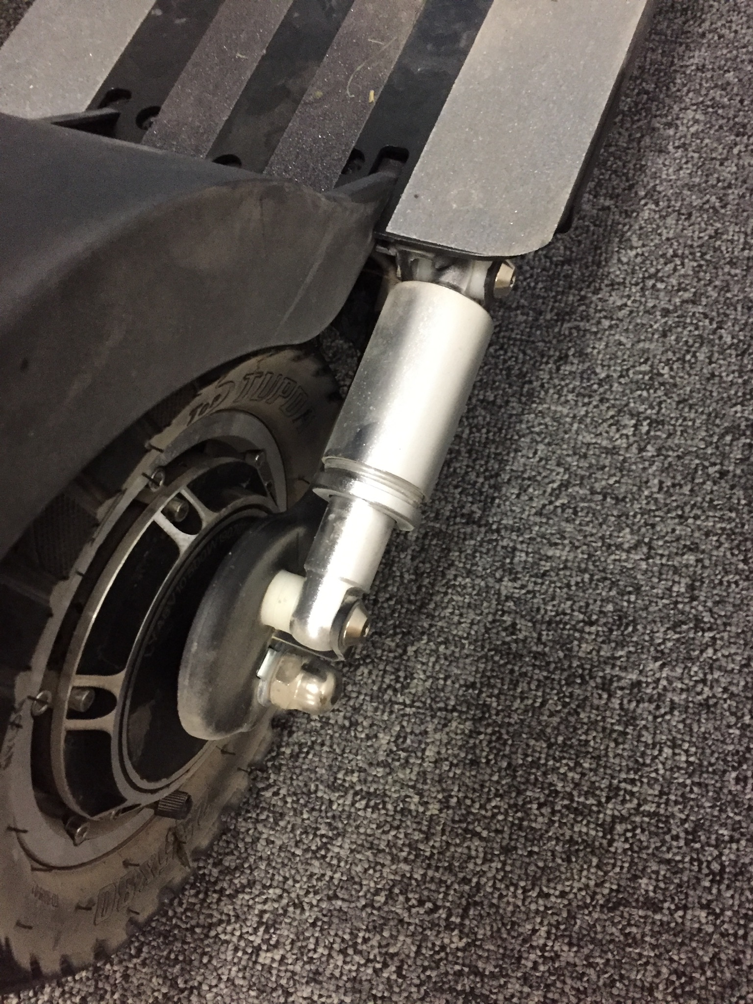

- kofra
- Beiträge: 384
- Registriert: Di 19. Feb 2019, 14:29
- Roller: Citycoco Harley, Sparrow legal, Exit Cross

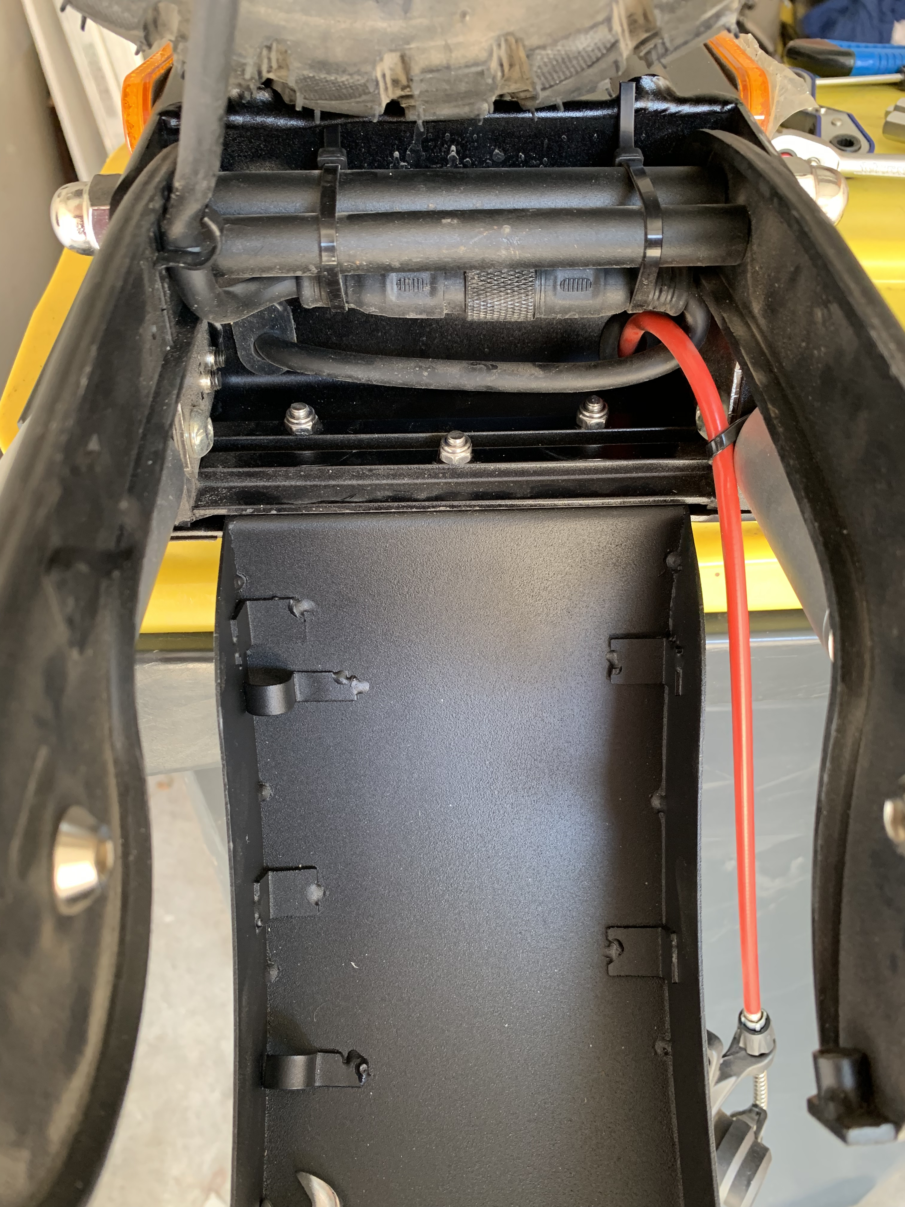

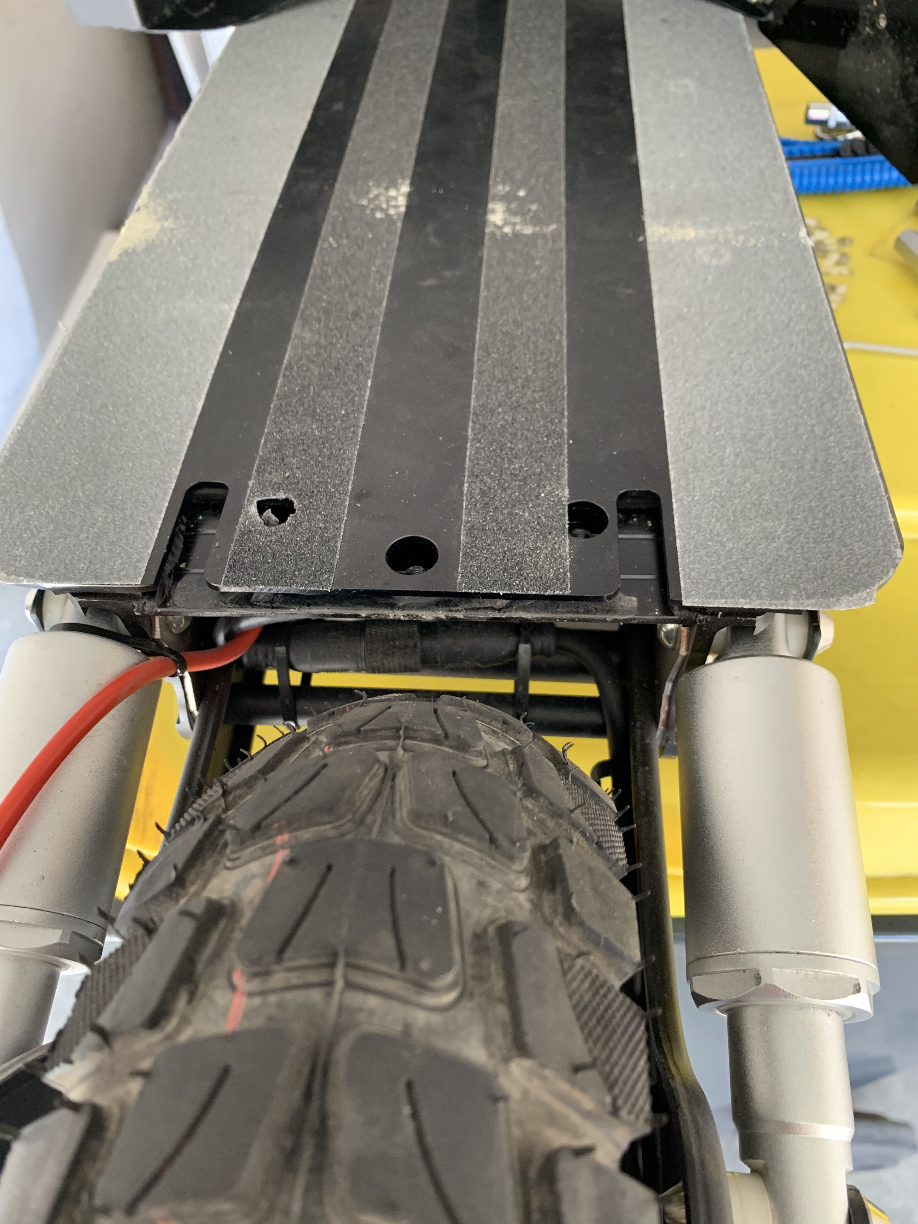

Dann hast du wahrscheinlich schon die weicheren Dämpfer montiert. Die habe ich auch gerade eingebaut. Zusätzlich das gerissene Schutzblech gewechselt. Beides geht im übrigen, ohne das Hinterrad auszubauen.

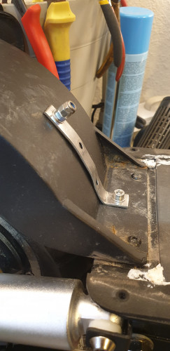

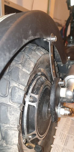

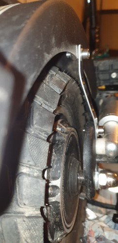

Moinmoin,

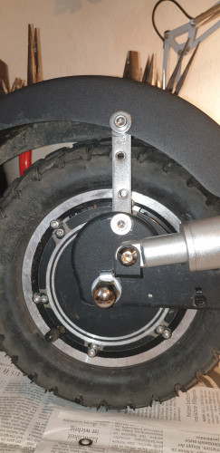

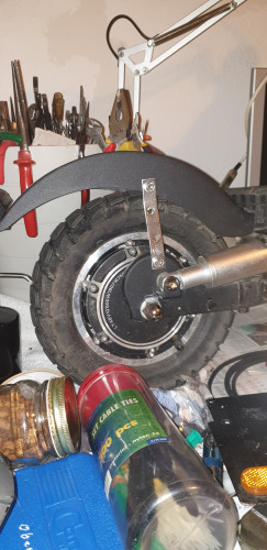

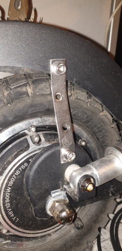

ich habe mich nun dazu entschlossen, das Schutzblech konstruktiv zu stabilisieren, indem ich links-, und rechtsseitig jeweils eine Schutzblechstrebe anbringe, siehe Bild. Untere Befestigung bei der Stoßdämpferaufnahme, obere Befestigung im Schutzblech selbst. Vorher besorge ich mir mal geeignetes Blechmaterial, welches sich für mein Vorhaben eignet. Ich berichte weiter.
Gruss
Daniel
Gruss
Daniel
Das kann so nicht funktionieren, da die Bewegung durch die Dämpfer somit auf die geplante Strebe übertragen würde.
