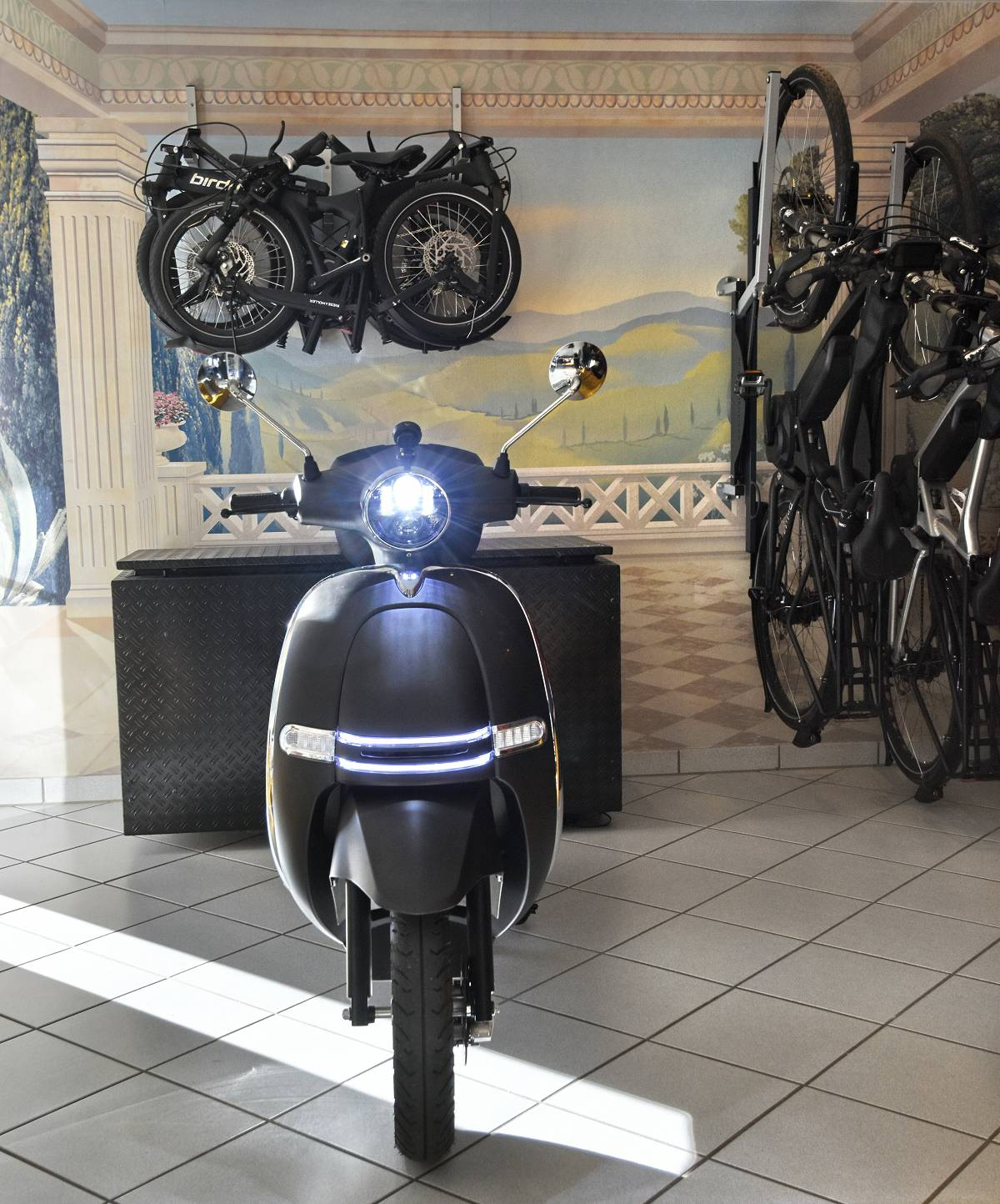

Hallo Arno,
die Version 1.5 passt :D
Musste die Bremsleitungen mit Kabelbinder etwas nach hinten ziehen und die Kunststoffhalterung etwas entgraten, aber ansonsten alles OK.
Nach fast einem Jahr mit der Novsight-LED Birne, geht es jetzt endlich legal weiter. Ausleuchtung ist gut und die beiden Seitendiffusoren machen die Strasse nachts noch breiter.
Die schwarze Scheinwerferoptik macht gerade bei einem schwarzen Roller einen tollen Look!

Servus Claus,
wow sieht in schwarz wirklich sehr gut aus! Freut mich sehr!
Wir werden bei der V1.6 die Einstellschraubenhalterung 5mm nach vorne setzen, damit es auch wirklich bei allen Grazien gut passt.
Danke auch für das Feedback, wir werden bei jedem Halter noch mehr entgraten.

Ich habe bei meinem Hawk die Birnen gegen LED ausgetauscht mit sehr gutem Ergebnis was die Lichtausbeute angeht.
Ich muß aber auch nicht zum Tüv mit dem Gerät.
Was mir aber generell aufgefallen ist, ist dass der DC Wandler ziemlich genau 12V produziert. Das ist ja auch gut so auf den ersten Blick.
Aber wenn mann in betracht zieht dass bei Verbrenner Fahrzeugen, aus denen ja die Lichtanlagen stammen, beim Fahren eine Bordspannung
von 13,8-14,5V haben, ist die Lichtausbeute aus den Glühbinen deutlich höher.
Ich denke dass für alle die es Legal haben möchten, eine Erhöhung der DC Spannung ein gangbarer Weg ist.
Wie das bei den einzelnen Rollermodellen realisiert werden kann müsste jeder selbst prüfen.
