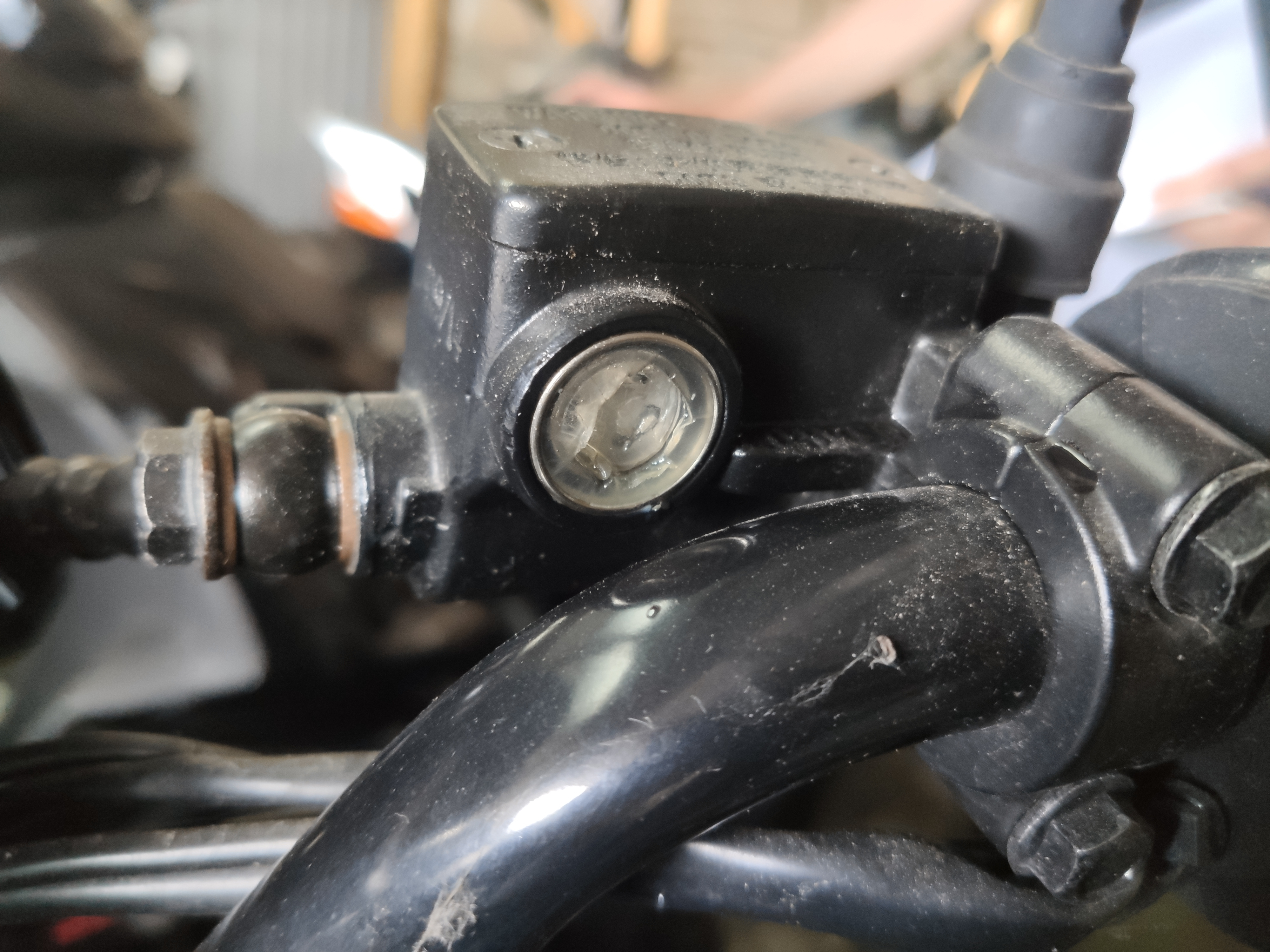

Bei mir hat es auch beide Gläser erwischt. Garantie habe ich keine mehr, der Roller ist mittlerweile fast 3 Jahre alt. Ich bin trotzdem damit zum Händer gefahren, weil die Bremse ja grundsätzlich schon ein sicherheitskritisches Bauteil ist und ich da nicht selbst dran rumschauben wollte. Der Händler wollte jedoch nur den gesamten Bremszylinder wechseln, wovon jedoch der linke nicht lieferbar war. Preislich wäre ich wohl auch bei gut über 300€ gewesen und hätte wohl erstmal auf unbestimmte Zeit auf den Roller verzichten müssen.
Ich hab den Roller dementsprechend wieder abgeholt und habe mir zwei Schaugläser, Bremsflüssigkeit sowie einen Entlüftungsschlauch mit Rückschlagventil besorgt. Der Austausch der Schaugläser war sehr einfach, das hat je Seite vll 10 Minuten gedauert. Ich habe den Ausgleichsbehälter nicht abgeschraubt, sondern am Lenker gelassen. Mit einem Schraubenzieher sowie einem Hammer ließen sich die alten Gläser relativ leicht entfernen. Das Einpressen der neuen Gläser war etwas fummelig, weil die Lenkstange die Öffnung leicht verdeckt und dementsprechend das rein hämmern nicht so einfach ist. Die Lenkstange lässt sich jedoch auch gut als Ansatz zum Hebeln verwenden, weshalb die Gläser dann mit etwas Fingerspitzengefühl doch halbwegs gut zu montieren waren. Am längsten hat dann tatsächlich das wechseln der Bremsflüssigkeit gedauert, dazu gibt es aber einige hilfreiche Youtubeanleitungen. Alles in allem hat mich die Aktion also ~1 Stunde Arbeit gekostet. Verglichen mit dem Preis beim Händler sowie der Wartezeit eindeutig das bessere Geschäft. Ich frage mich nur, wie die Aktion geendet hätte, wenn ich nicht etwas Schraubererfahrung und Eigeninitiative gezeigt hätte. Unbestimmte Zeit auf den Roller warten und über 300€ zu bezahlen wegen 2 kaputten Schaugläsern kann da ja eigentlich nicht die Lösung sein...

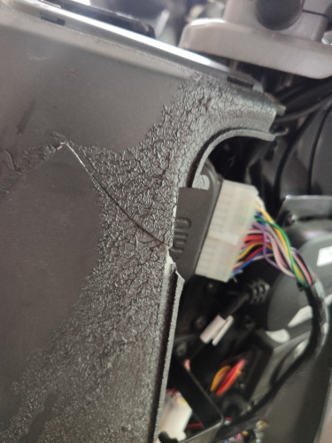

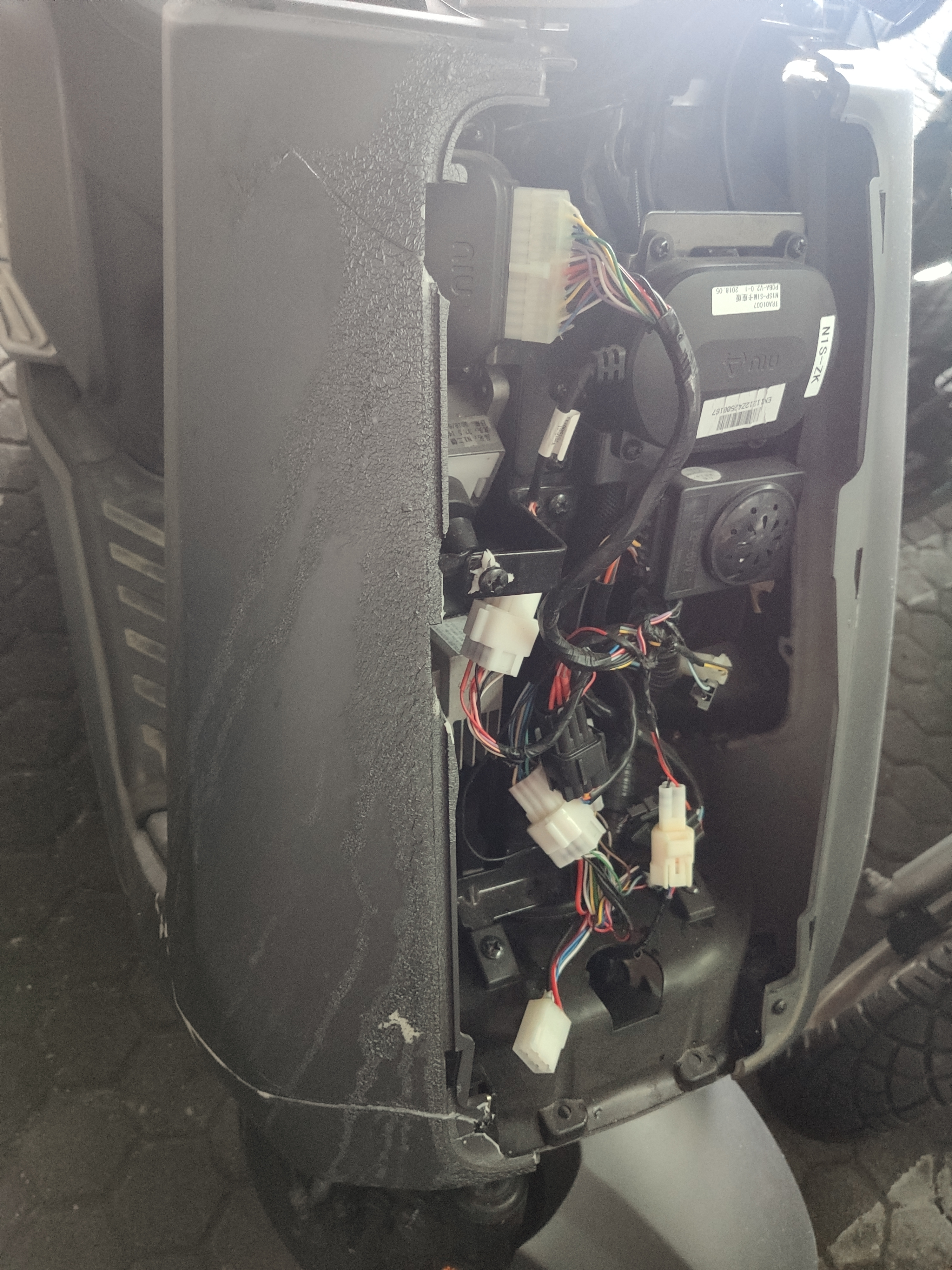

Ich hatte extrem Pech, bei mir war ein Sprung links und ich habe den Roller in die Werkstatt gebracht.
Dort stand er dann 2 Monate und es hieß immer sie warten auf ein Ersatzteil.
Nach 2 Monaten habe ich darauf bestanden den Roller erst mal wieder zu mir zu holen und dann wurde mir eröffnet, dass während der Roller dort stand das Schauglas Rechts auch komplett gesprungen ist, die Bremsflüssigkeit über den Roller gelaufen ist und die Frontverkleidung aufgelöst hat
Die Werkstatt sagt, sie kann nichts dafür und jetzt sitze ich auf den Kosten
Gleichzeitig hat die Werkstatt es geschafft mir nicht Bescheid zu geben, obwohl links die Bremse schon lange repariert wurde. Statt mir zu sagen, dass der Schaden entstanden ist wurde ich ständig mit "wir warten auf ein Ersatzteil und dürfen den Roller nicht herausgeben" vertrößtet. Ich bin echt sauer, aber kann wohl nichts machen.
Eigentlich wäre bei so einem typischen Defekt ein Rückruf von NIU angebracht, ich bin auf jeden Fall sehr enttäuscht von der Marke.

Links wurde der Bremse komplett getauscht, das Teil kostet wohl 180 €.
Für den Schaden mit der Bremse rechts haben sie jetzt 350€ in Teilen veranschlagt. (Verkleidung 89+79, Bremse 180).
Rechtlich kann ich nichts machen, ist jetzt ein halbes Jahr über der Gewährleistungspflicht.
Gegen die Werkstatt kann ich wohl auch nix machen, außer ich weise denen nach, dass sie es verschuldet haben, was schwierig ist, passiert ja offensichtlich auch bei anderen NIU Fahrern von selbst, dass die Schaugläser sich auflösen.
Wird wohl darauf hinauslaufen, dass ich die Kunststoffverkleidung reparieren lasse und die Rechts versuche das Bremsglas selber zu tauschen, wenn die Werkstatt das nicht macht, sondern nur die komplette Bremse austauschen möchte. Die Bremse ist gerade sowieso nicht lieferbar.
Ich sehe NIU da schon in der Pflicht, dass nicht gewarnt wird, dass diese Schaugläser nach 2-3 Jahren sich einfach auflösen können.

Nach langem hin und her hab ich mich dazu entschlossen die Reperatur ebenfalls selbst durch zu führen und es war eine gute Entscheidung.Saphirus hat geschrieben: So 22. Aug 2021, 19:09 Bei mir hat es auch beide Gläser erwischt. Garantie habe ich keine mehr, der Roller ist mittlerweile fast 3 Jahre alt. Ich bin trotzdem damit zum Händer gefahren, weil die Bremse ja grundsätzlich schon ein sicherheitskritisches Bauteil ist und ich da nicht selbst dran rumschauben wollte. Der Händler wollte jedoch nur den gesamten Bremszylinder wechseln, wovon jedoch der linke nicht lieferbar war. Preislich wäre ich wohl auch bei gut über 300€ gewesen und hätte wohl erstmal auf unbestimmte Zeit auf den Roller verzichten müssen.
Äußerst kosteneffizient und gelernt habe ich auch noch was.
Ausrüstung (Schlauch) hab ich vom Fahrrad gehabt.
Die Gläser von Amazon haben allerdings nicht 100% gepasst.
Die waren 1 mm zu klein..
Ich habe Silikon rund herum gemacht, rein gepasst, gewartet und jetzt ist erstmal alles dicht. Mal sehen ob zuerst das Silikon undicht oder das Glas erneut den Geist aufgibt.

So, ich habe das auch erledigt. Ich habe den Bremszylinder auch ganz abgebaut. Rausfummeln des alten Glases ging mit einer M 6er Mutter. Und dann raushebeln mit einem Schraubendreher. Beim reindrücken war ich anfangs etwas zu schnell. Hat sich etwas verkantet. Dann jedoch mit auflegen auf eine plane Fläche vom Schraubstock und einem beherzten schlag mit einer Dachlatte auf den Behälter ging das neue Glas gut rein.
Kann wieder zum TÜV, der Hobel.
