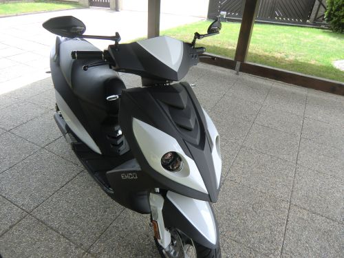

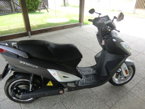

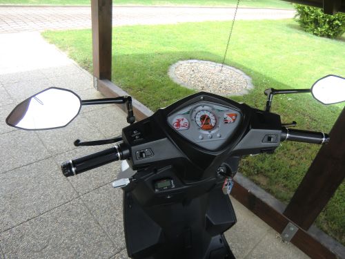

3 Fotos, nach dem Umbau meines Novum 77. Ich habe einiges verändert um die China Plastikoptik zu verbessern. Ledersitzbank,Spiegel, Griffe aus Alu , Reifen, Koso Multifunktionanzeige, Piktogramme ersetzt, usw.
Zum Roller selbst: Nach einigen Anlaufschwierigkeiten schnurrt nun mein Roller ohne Probleme. Macht mir sehr viel Spass. Ich habe nun bald 1500km am Tacho.
