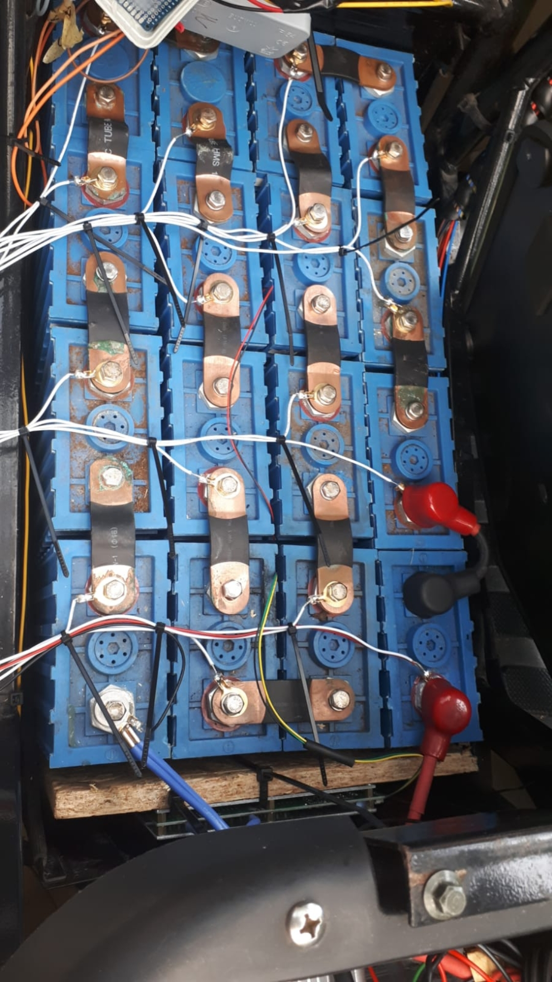

Inzwischen findet der Umbau auf lifepo4 statt, danke an dieser Stelle nochmal an das Forum und besonders an @STW für seine alten Zellen.
Ungefähre Kapazität liegt bei 65AH noch.
