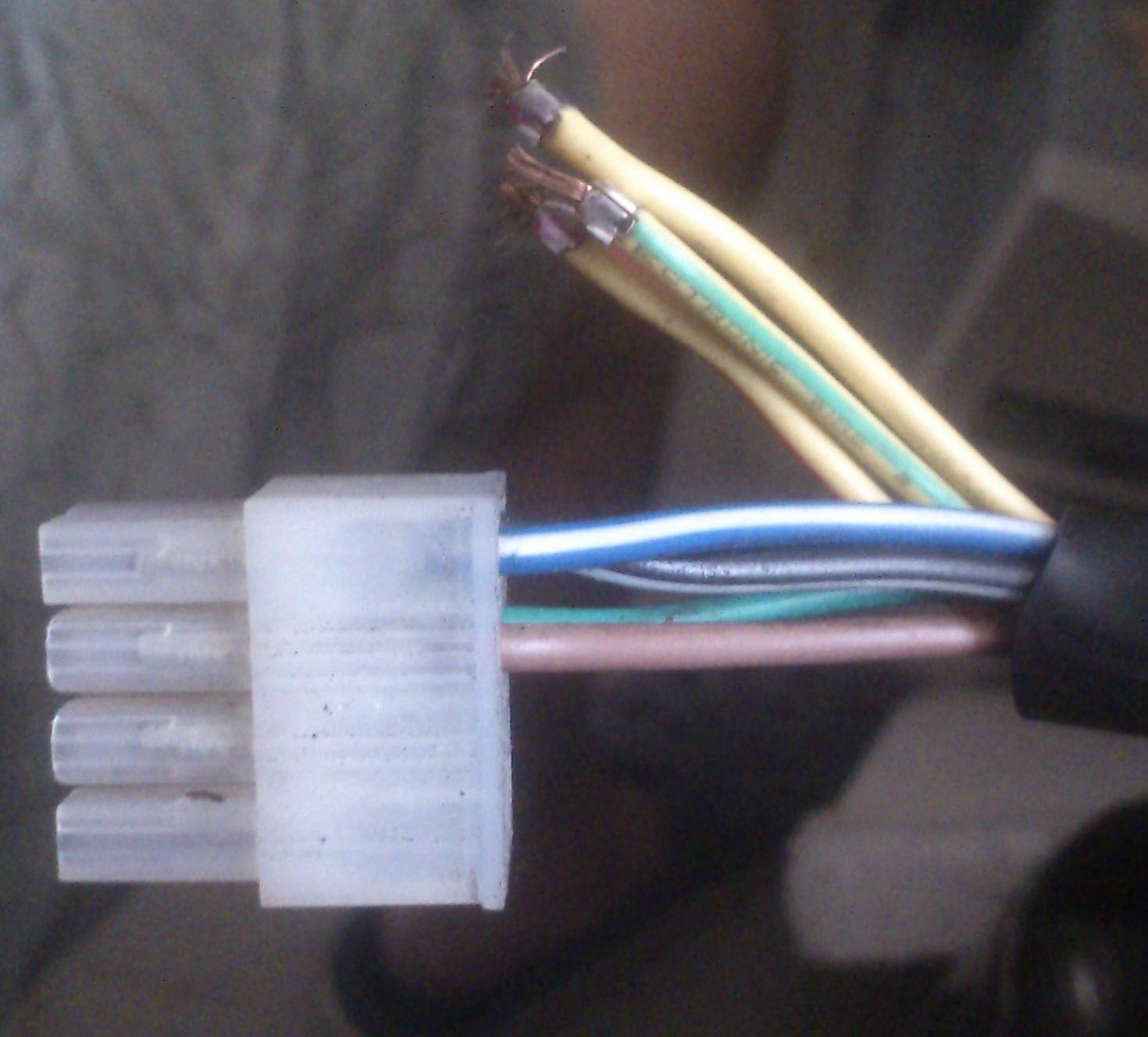

gerhard32
Re: E-max 90s auf LYP060AHA LiFeYPo4
Beitrag von gerhard32 »
Hallo Joehannes,
Problem mit dem Boost behoben, siehe Bild.

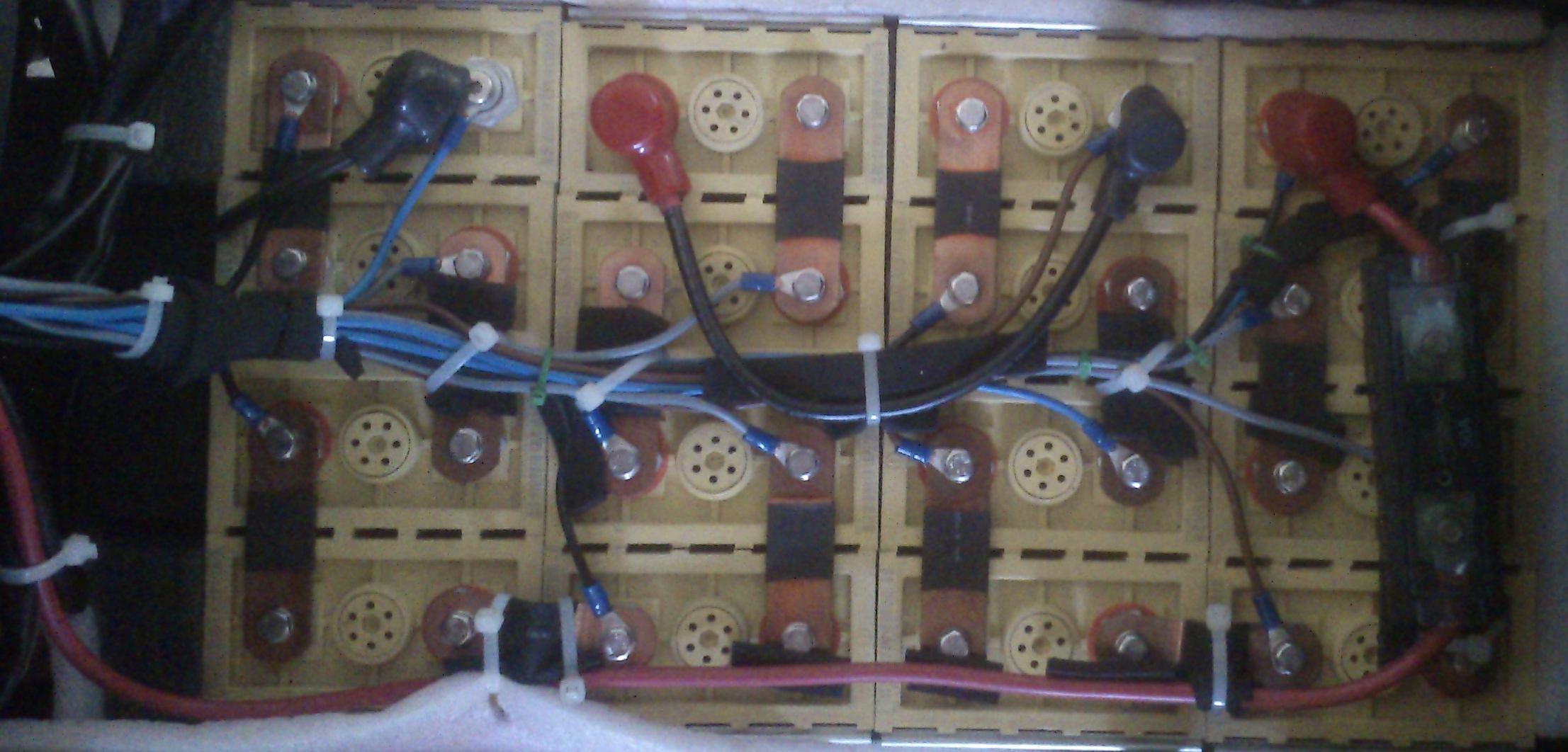

Spannungen nach dem Laden (ohne Balancer, werden nur jedes 3 bis 4mal dazugesteckt) direkt an den Zellen gemessen zwischen 3,577Vund 3,608V gesamt 56,9V.
Nach 20 Kilometer wieder an den Zellen gemessen zwischen 3,324V und 3,328V gesamt 52,8V.
Noch ein Bild zu der Verkabelung.
Balancer Steckbar ausgeführt -> Verkabelung
Abgebrochene Steckverbindung
