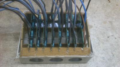

Was mir zuerst etwas stutzig machte, waren die Balancer,
Sie verbraten einfach die Energie, welche die Zelle nicht mehr aufnehmen darf und werden somit recht heiss.
So baute ich eine FeuchtraumDose mit Holzstege für die Wärmeisolierung um (hatte momentan nichts besseres, werde sie aber genau Beobachten).
Sodann die Balancerverkabelung (nahm statt den Vorgeschriebenen 6mm2 2,5mm2 Hitzebeständige Silikondrähte).

habe ich den Roller mit diesem Set: http://faktor.de/batterien-einzelzellen ... -60ah.html ausgestattet.

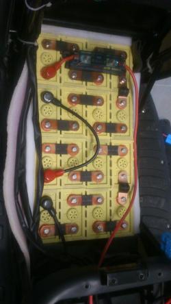

- Akkus eingebette (kälte auch als Vibrationen)

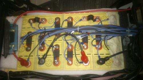

- Habe sie mit der Heissklebepistole geklebt, werde mich aber etwas anderes einfallen lassen müssen.
- emax3.jpg (19.19 KiB) 4796 mal betrachtet

Es sollte eigentlich kein neues Thema dazu eröffnet werden. Aber durch gut zureden hat Gerhard es doch gemacht.
Wir können Alle daraus etwas lernen oder Fehler vermeiden.
Respekt zuerst an den Verwirklicher. Viele denken darüber nach und haben es vielleicht mal vor.
Dann schrecken die Kosten und das Risiko aber wieder ab.
Diese Variante der Balancer kenne ich nicht, wurde sicherlich aus Kostengründen gemacht. Aber heiß werden
meine natürlich auch. Die Heissklebepistole ist daher ein Flopp. Was fehlt ist möglicherweise die Fixierung der
Zellen. Aber bei Alfred funktioniert es ja auch so.

Deine Verkabelung der Blöcke ist recht kreativ
Es liegen 15 Verbinder bei da man die Blöcke durchgängig damit verbinden kann. Dann hast Du auch beide Pole an der gleichen Schmalseite.

Sind es die 1,7A Module? Gut ist es wenn die Wärme von den Balancern schnell abgeführt wird.gerhard32 hat geschrieben:Was mir zuerst etwas stutzig machte, waren die Balancer,
Frag doch mal beim Verkäufer an warum er für max. 4,2V bei 1,7A so große Querschnitte vorschreibt.gerhard32 hat geschrieben:Sodann die Balancerverkabelung (nahm statt den Vorgeschriebenen 6mm2 2,5mm2 Hitzebeständige Silikondrähte).

Nach allen Regeln der Kunst sind das Winston oder gar noch Thundersky Zellen. Welche Klitsche die aber tatsächlich gemacht hat ist natürlich nicht so einfach nachvollziehbar. Was sich heute GBS nennt hat früher auch TS Zellen hergestellt, gleiches galt für Sky Energy. Das ist ein großer Sumpf, ein ur-chinesisches Konstrukt, das aber zum Teil zerbrochen ist, auf höchst verworrene Weise. Einzig relativ sicher ist, dass "Winston" Chung als Vater der Chinesischen LiFePO4 Batterieindustrie gilt.
Die Sache mit Heißkleber bei Balancer Boards der Fraktion "Verbraten" ist mir auch gleich aufgefallen, aber dem Umbauer ist das eh schon klar.
Welche Auswirkungen die 2,5 statt 6mm² Balancer-Verkabelung haben wird ist mir nicht ganz klar. 6 erscheint mir ein bisschen Overkill, aber vielleicht täuschen wir uns auch bei der Verbrateleistung der Balancer? Womöglich können die mehr, als es den Anschein hat?
Sind die jeweils 4 Zellen in Reihe per Stahlband miteinader verspannt, oder stehen die Zellen die einzeln drin? Verspannen ist im Fehlerfall geschickter, weil unbeschränkt geblähte Zellen ggf. ganz nett im Kasten klemmen und man dann Mühe hat, sie wieder rauszukriegen.

Balancer werde ich steckbar ausführen, damit sie nur im Ladestatus die Akkus überwachen.

Die Balancer werden mit einem CPU Lüfter gekühlt.
Ich habe die Original Steckeranschluss (16mm2) übernommen, dabei ist der Minus Anschluss wesentlich kürzer.

Heißkleber war nur eine Notlösung. Die Balancer werden mit Lüfter und professioneller aufgebauter Box verdrahtet.
Je 4 Zellen sind mit Stahlband verspannt gewesen. Um sie besser zu fixieren, wurde mit viel Mühe reichlich Kunststoff um die Zellen gestopft.
Die Akkus sind dadurch recht gut fixiert. hatte auch meine Bedenken, ob ich die Polanschlüsse wohl nicht zu sehr strapaziere (wird sich weisen).
