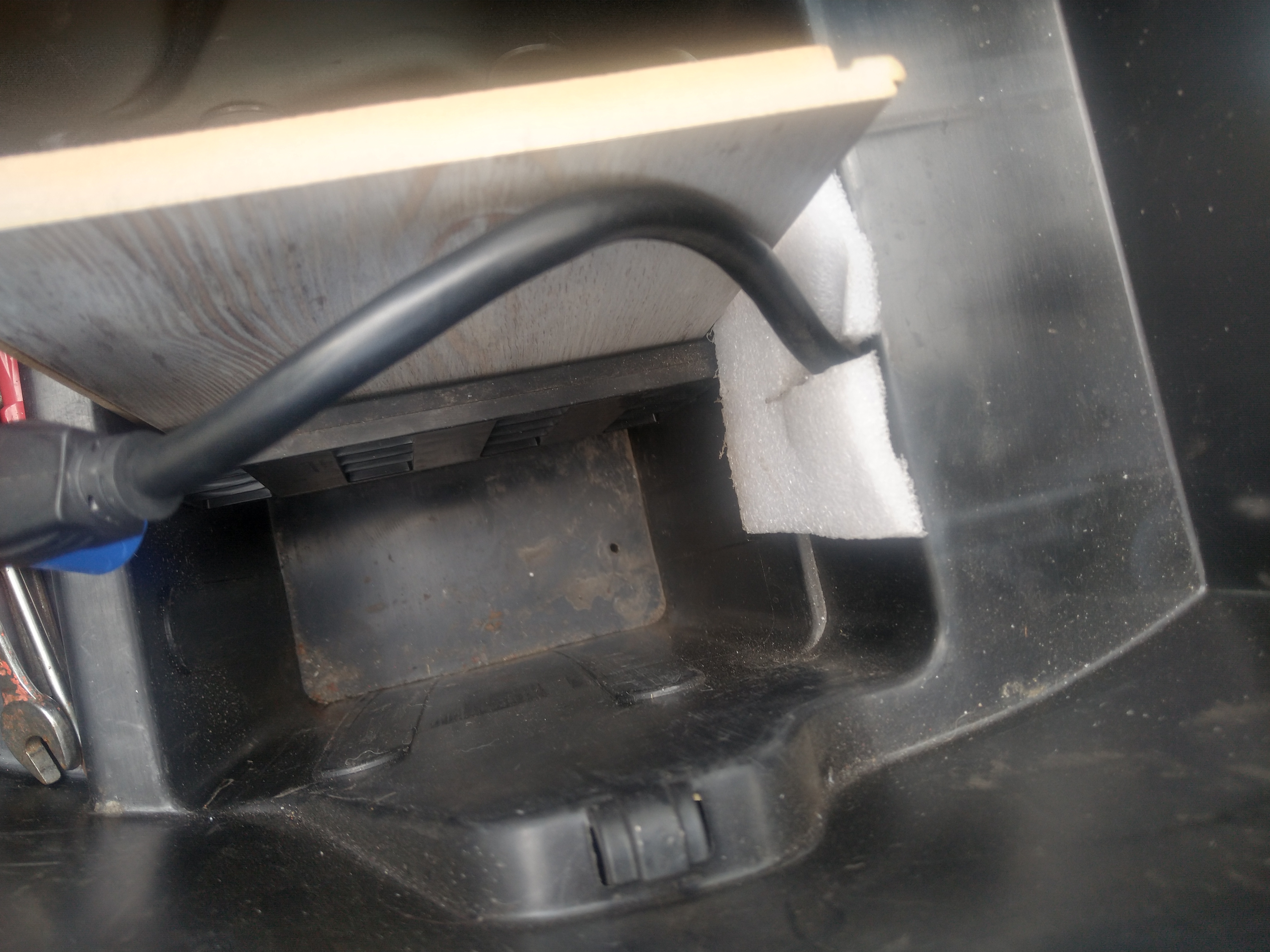

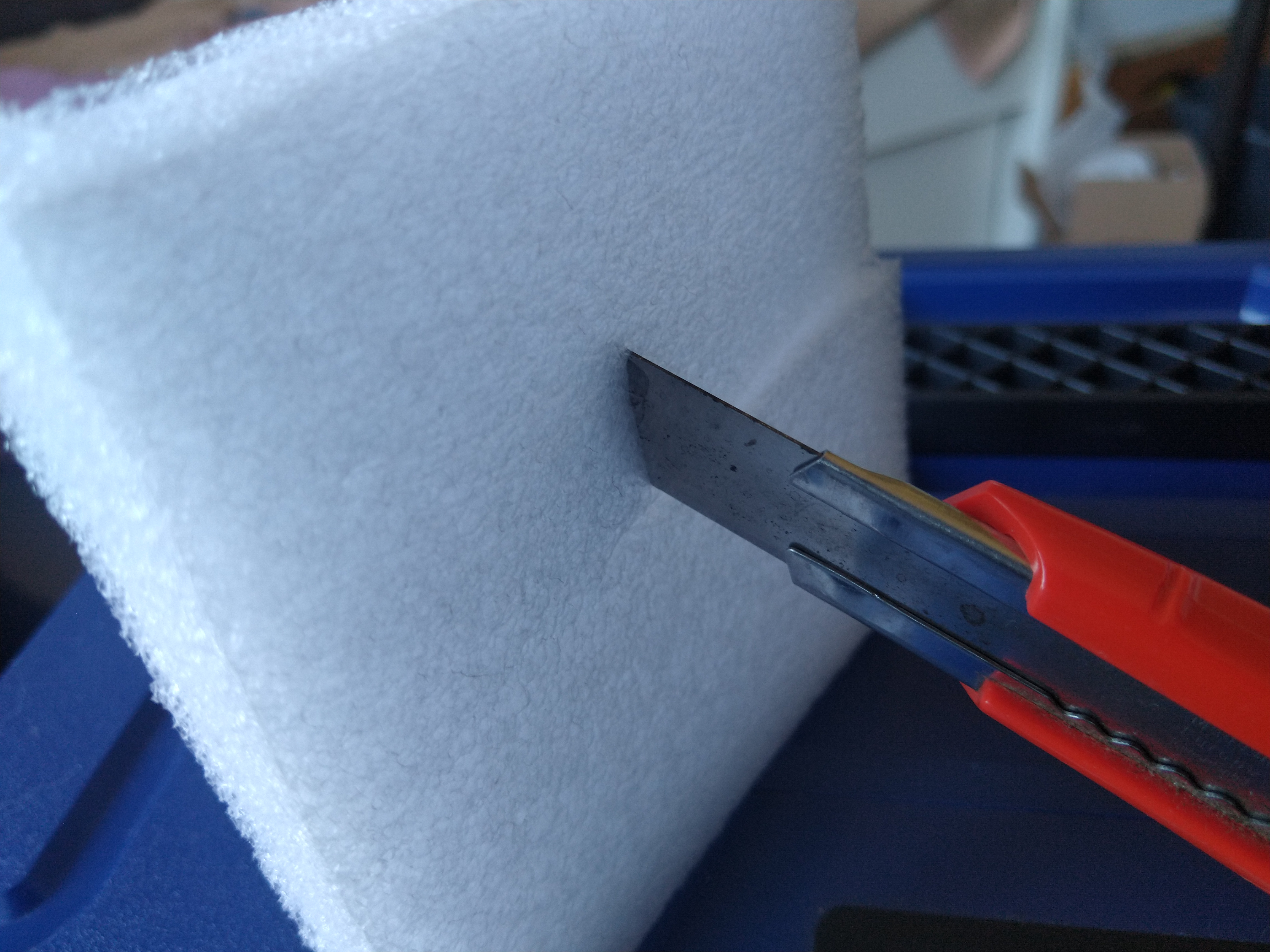

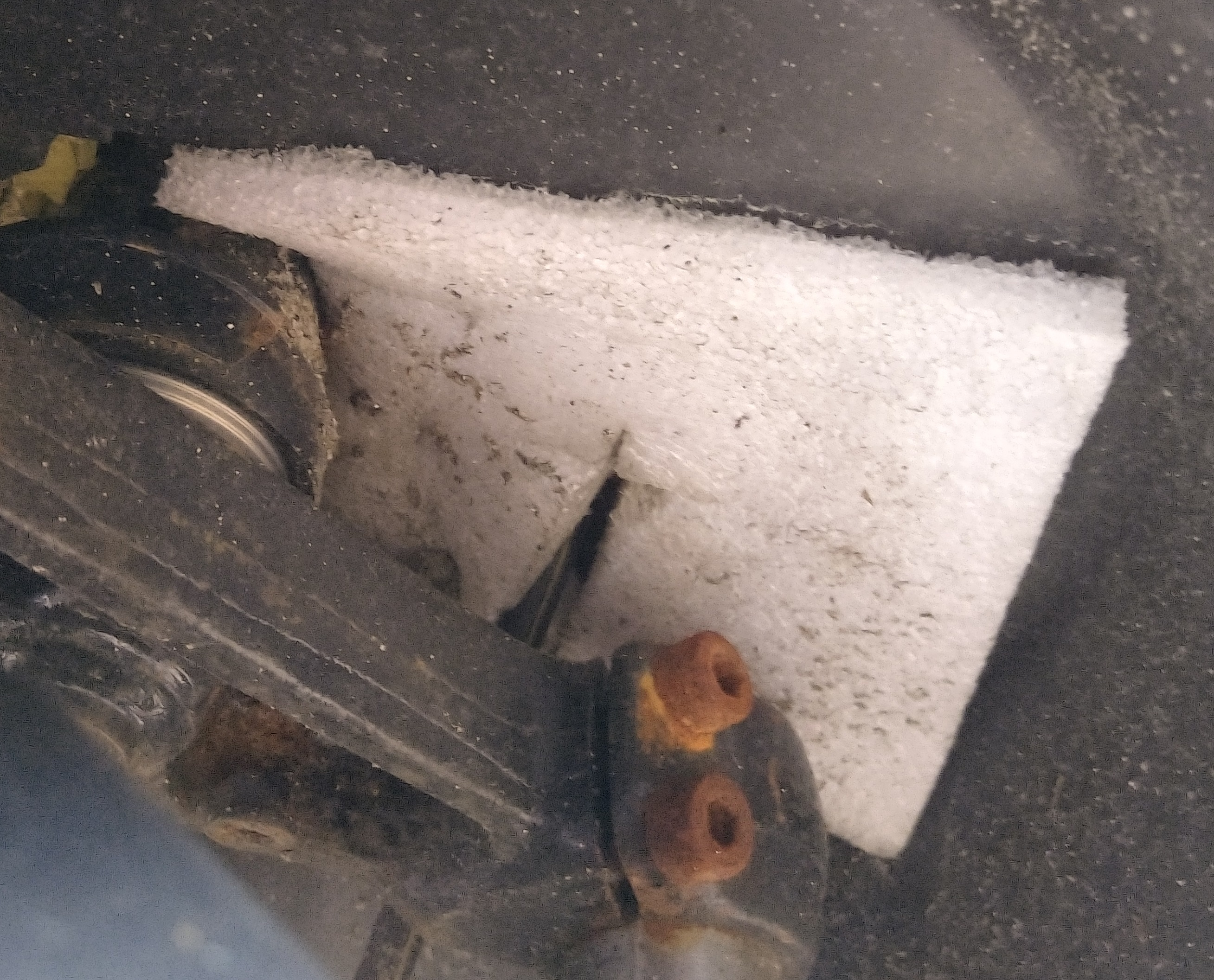

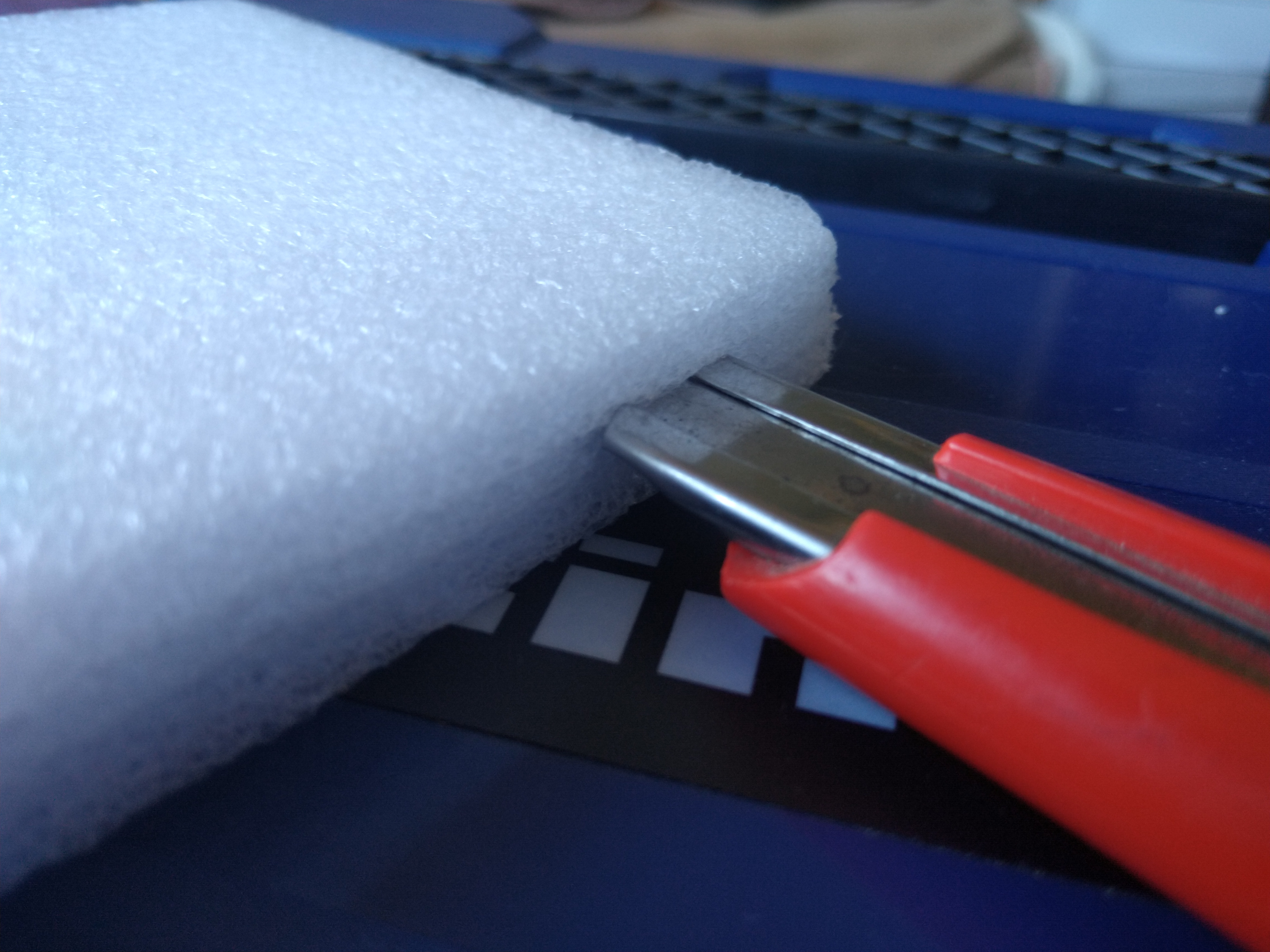

Hat bei mir den 12V Spannungswandler gekillt.
Danaach habe ich mir so Verpackungsmaterial gekrallt, sowas ähnliches wie Styropor, nur flexibler, und rundum eingeschnitten. Dann bei einem einen Schnitt in die Mitte, und dort nochmals Kreutzweise als Durchlass für die Bremsleitung.
Darüber noch ein paar Gelbe Säcke gelegt. Wasser kann abfließen, aber es kommt kaum noch Spritzwasser hoch:
Hier im Akkufach. Der Längsschnitt liegt dann halt im Durchlass, Sprich die eine Hälfte ist draußen, die andere Drinnen. Das Kabel muss hier noch in die Mitte.

So sieht das jetzt nach 3 Monaten (mit Schnee und Salz) aus. :o
Zumindest ist das Loch kleiner.
