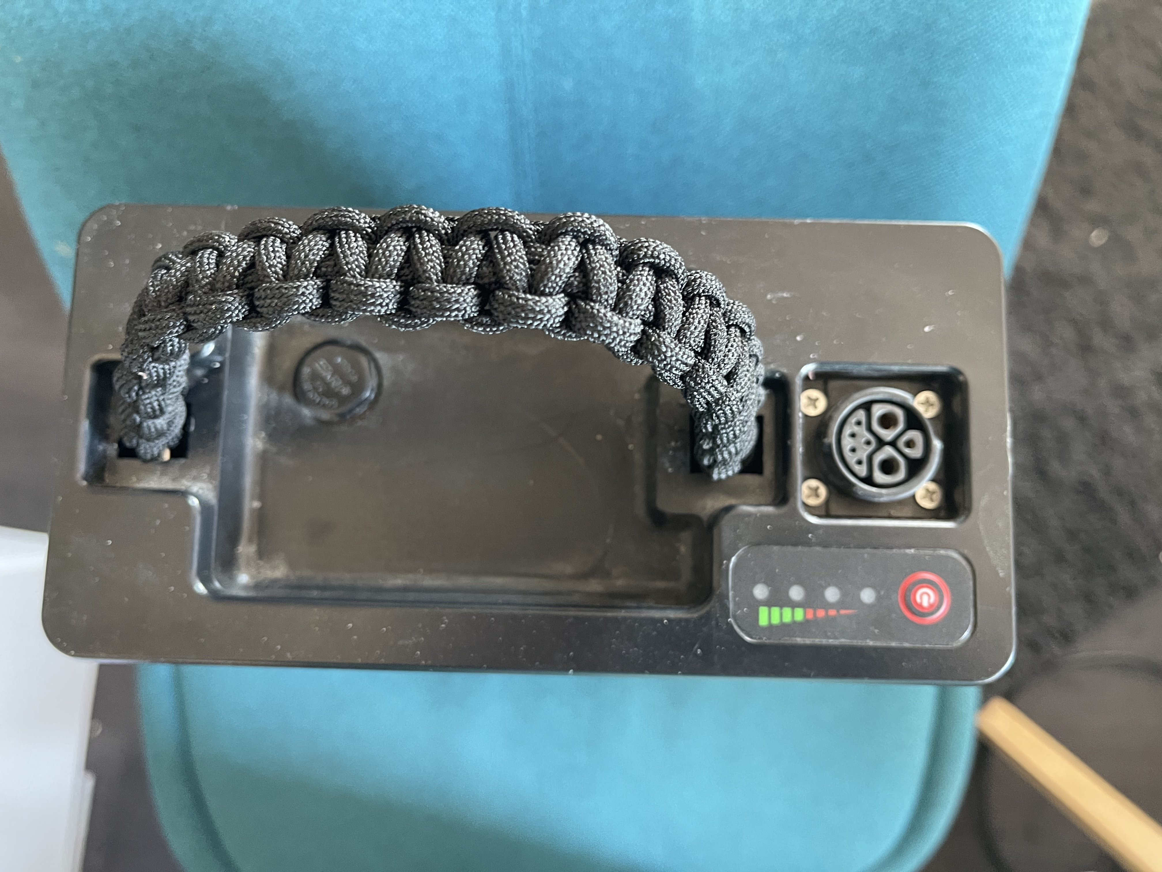

Paracord ist ne super Idee
Da bastel ich am WE einen Griff!

Paracord hab ich aber da - Rolladenband nicht

Würde bei den genialen Befestigungsmöglichkeiten ein Band mit Cobrastitch machen.

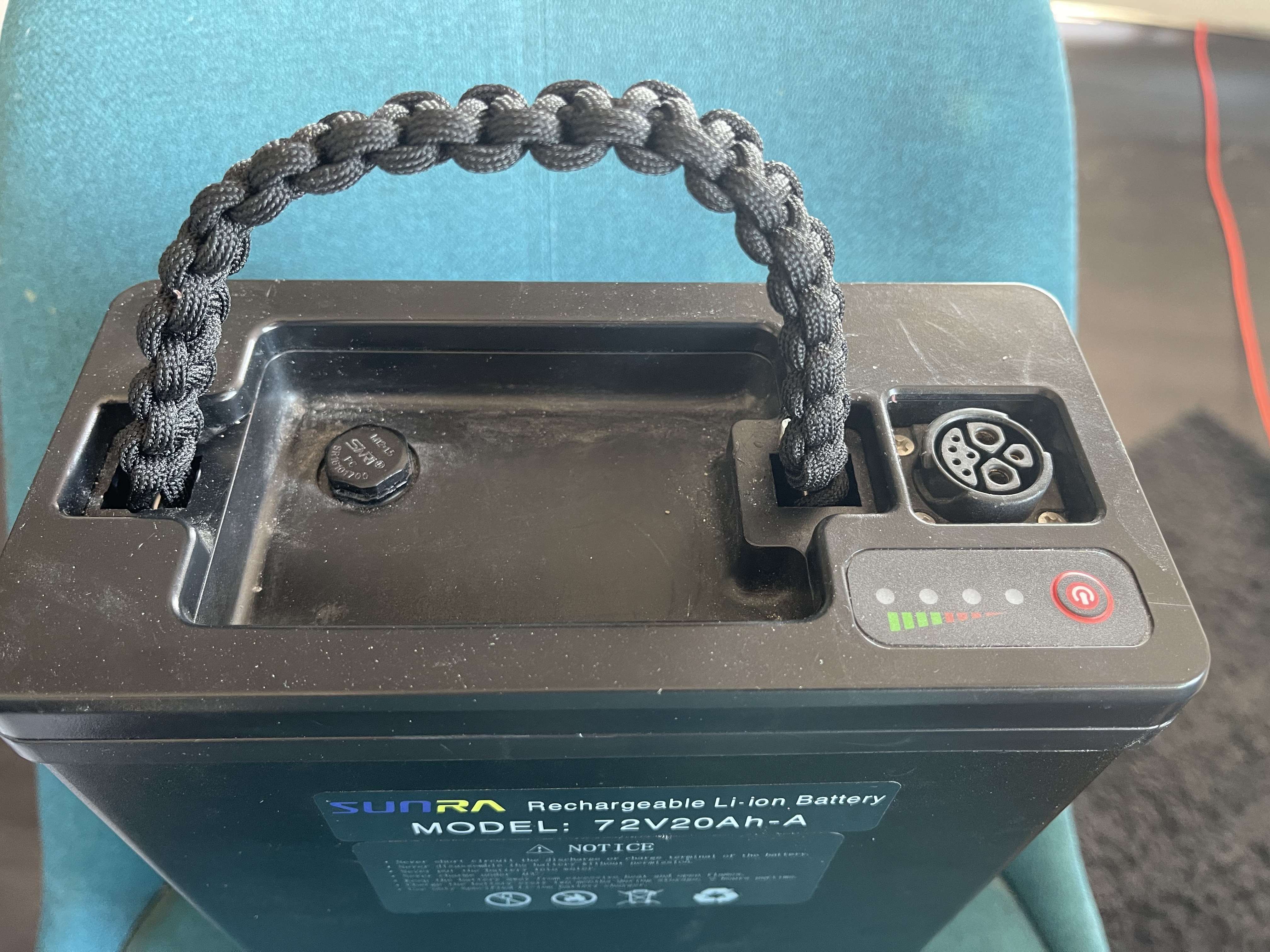

So endlich mal Zeit für den neuen Griff gehabt
funktioniert super…

Wird Zeit für ne Akku-Griff Galerie
Gefällt mir auch, sieht sehr professionell aus.
