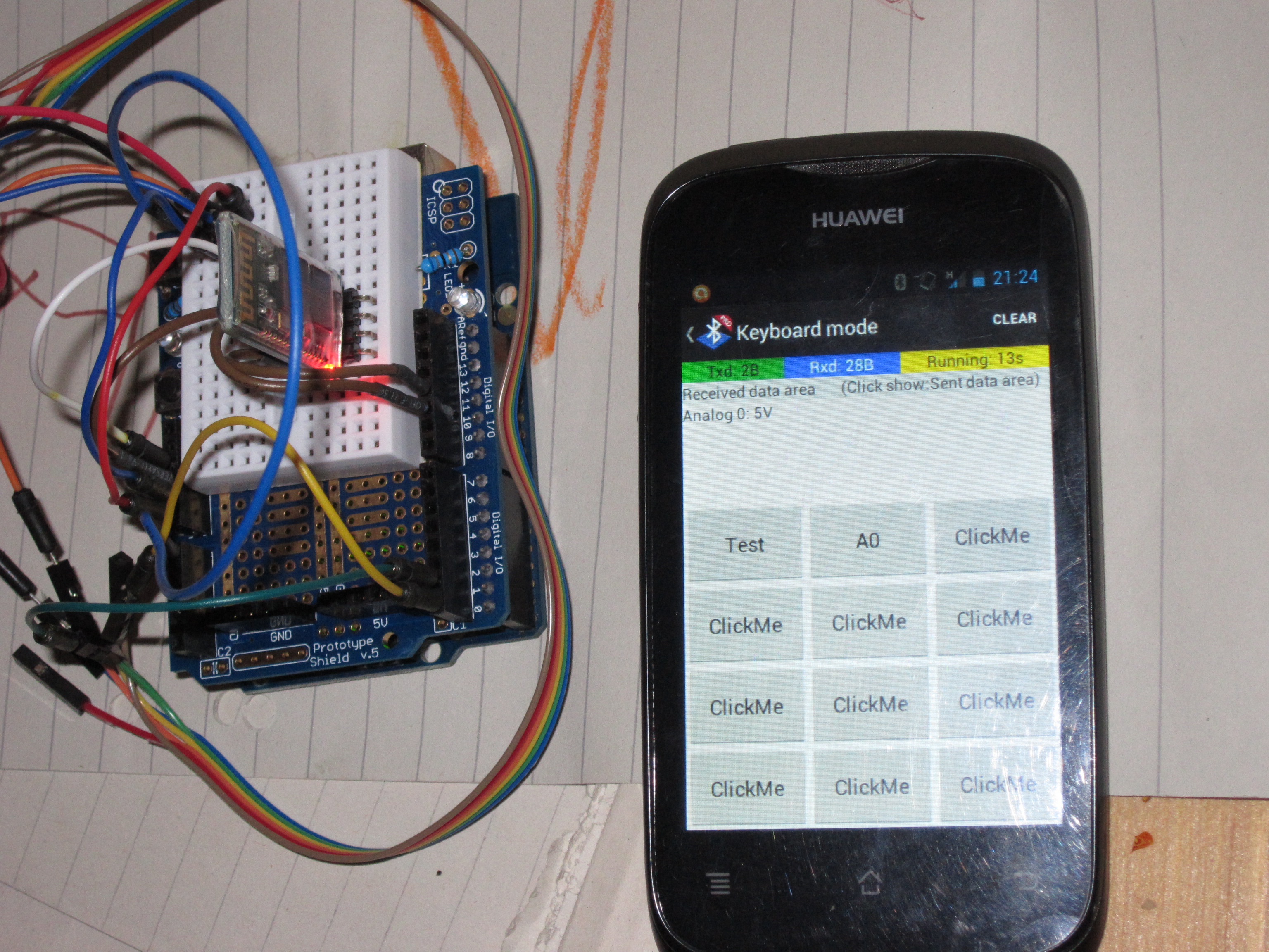

2Alf20658 hat geschrieben: Auszulesen dann mit Smartphone ? Das wäre der Hammer.
Aber bitte:
Arduino/Bluetooth
Arduino/Bluetooth
Das leuchtende Modul auf dem Steckbrett ist ein Bluetooth-/Seriell-Umsetzer. Die auf dem Handy sichtbare App ist ein Bluetooth-Terminal mit konfigurierbaren Buttons. Bei Senden eines speziellen Zeichens gibt er die ermittelte Spannung an Analog-Pin 0 auf die Konsole aus.
Code: Alles auswählen
#include <SoftwareSerial.h>
SoftwareSerial mySerial(10, 11); //RX, TX - Bluetooth-Ausgabe
const int analogInPin = A0;  // Analog input pin that the potentiometer is attached to
int ack;
int sensorValue = 0;        // Variable initialisieren
void setup()
  Serial.begin(9600);
  Serial.println("Startup");
  // set the data rate for the SoftwareSerial port
  mySerial.begin(9600);
  mySerial.println("Leviate boot ..."); //  - Bluetooth-Ausgabe
void loop() // run over and over
  // read the analog in value:
  sensorValue = analogRead(analogInPin); //Lese PIN 0
//  //Reichweitentest Bluetooth
//  if (mySerial.read()=='t'){ //
//    Serial.println("Test1");
//    mySerial.print("Ack ");
//    mySerial.print(ack);
//    mySerial.println("");
//    ack+=1;
  //Analog PIN 0
  if (mySerial.read()=='v'){ //
    Serial.println("Test2");
    mySerial.print("Analog 0: ");
    mySerial.print(sensorValue*5/1023);
    mySerial.println("V");

Jopp, genau so dachte ich es mir. Nur dann mit einer richtigen App statt einer generischen ;)

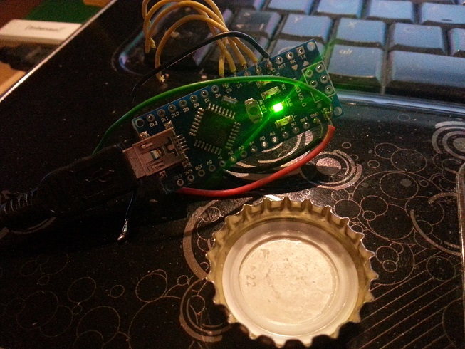

So, im ersten Code waren noch ein paar bugs. Jetzt bekomme ich folgenden Output auf Seriell. Der Arduino ist komplett nackig. D.h. die Analogpins sind alle offen und die Werte entsprechend falsch. Ich warte immer noch auf die Teile wie SD Kartenlese etc.
Initializing SD card...
Card failed, or not present
Values reset and count set to 1
Got Temperature at Pin 19 with 161.43C
Got Battery 0 at Pin 20 with 7.52V
Got Battery 1 at Pin 21 with 6.40V
Got Battery 2 at Pin 22 with 5.89V
Got Battery 3 at Pin 23 with 5.48V
Write SD Card: 1;161.43;7.52;6.40;5.89;5.48
Values reset and count set to 2
Got Temperature at Pin 19 with 70.61C
Got Battery 0 at Pin 20 with 5.21V
Got Battery 1 at Pin 21 with 4.87V
Got Battery 2 at Pin 22 with 4.95V
Got Battery 3 at Pin 23 with 4.83V
Write SD Card: 2;70.61;5.21;4.87;4.95;4.83
Values reset and count set to 3
Got Temperature at Pin 19 with 58.40C
Got Battery 0 at Pin 20 with 4.71V
Got Battery 1 at Pin 21 with 4.48V
Got Battery 2 at Pin 22 with 4.71V
Got Battery 3 at Pin 23 with 4.62V
Write SD Card: 3;58.40;4.71;4.48;4.71;4.62
Values reset and count set to 4
Got Temperature at Pin 19 with 56.93C
Got Battery 0 at Pin 20 with 4.60V
Got Battery 1 at Pin 21 with 4.38V
Got Battery 2 at Pin 22 with 4.64V
Got Battery 3 at Pin 23 with 4.56V
Write SD Card: 4;56.93;4.60;4.38;4.64;4.56
Values reset and count set to 5
Got Temperature at Pin 19 with 55.96C
Got Battery 0 at Pin 20 with 4.56V
Got Battery 1 at Pin 21 with 4.32V
Got Battery 2 at Pin 22 with 4.58V
Got Battery 3 at Pin 23 with 4.52V
Write SD Card: 5;55.96;4.56;4.32;4.58;4.52
Der Arduino code für Arduino 1.5.4 Beta - in der 1.0.5 läuft der nicht, da String() dort noch kein float unterstützt. Wenn keine SD Karte vorhanden ist, wird nach 60 Meßdurchläufen (#define SD_RETRY 60) erneut versucht die SD Karte anzusprechen. Es wird pro Arduino Neustart eine neue CSV auf der SD Karte angelegt (batlog1.csv.....batlogn.csv). Der Meßintervall ist eine Sekunde (#define REFRESH 1000)

Edit: Ich habe noch mal die Meldungen per Compilerdirektive abschaltbar gemacht (#define DEBUG)

Ich habe hoffentlich nicht den Eindruck erweckt, ich hätte die App selbst geschrieben. Irgendwo muss man sich selbst ein Limit setzen.
Ich bin schon zufrieden, wenn das irgendwann mal fertig nutzbar verkabelt mit LC-Bildschirm ist. Die Bluetooth-Anbindung möchte ich nur zur Diagnose nutzen, um z. B. auf Knopfdruck alle wesentlichen Kenndaten auszulesen. So könnte ich morgens im Pyjama in der Wohnung meinen in der klirrenden Kälte stehenden Roller abfragen, wie denn Lade- und Temperaturverlauf in der Nacht waren. Da reicht tatsächlich ein BT-Terminal mit konfigurierbaren Buttons.
