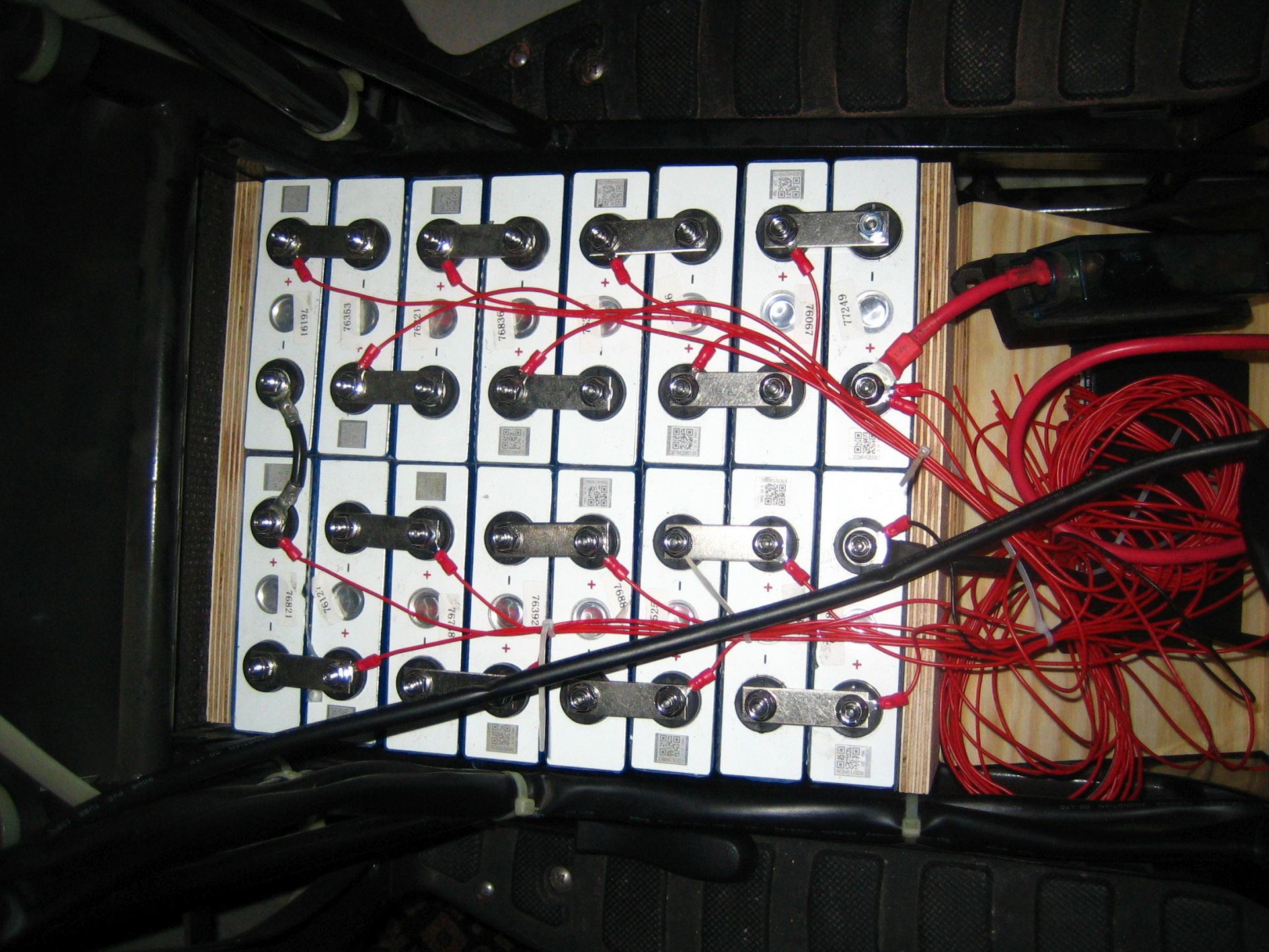

Wäre für mich nicht akzeptabel. Maximal tolerierbar wären 1-2mm bei den Flanken.[attachment=0]IMG_98421.jpg Auf dem schrägen Brett ist eine 50A ANL-Sicherung (E-Max Standard) und das Jikong BMS (für 24S). Gleichzeitig verspannt das schräge Brett die Zellen zwischen den beiden Sperrholzbrettern.

Einen schönen Aufbau hat Du da (und vor allem so viel Platz
)! So komfortabel werde ich die Zellen nicht einbauen können, da muss ich mehr improvisieren.
