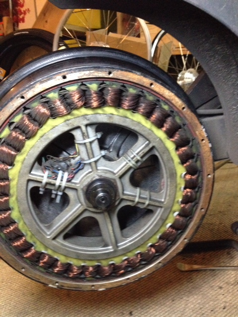

ist leider doch nicht so einfach: das Felgenhorn ist nicht nur geschraubt, sondern evt. auch noch geklebt... Ich hab´s jedenfalls nicht ´runterbekommen und rohe Gewalt wollte ich nicht anwenden. Also habe ich mit Säge und Seitenschneider den alten Reifen zersägt. Da ist tatsächlich ein Schlauch drin, den muss ich morgen noch besorgen.Peter51 hat geschrieben:Beim single shaft motor (Einarmschwinge) ist der Hinterradreifenwechsel ganz einfach: Alle Schrauben am Felgenhorn entfernen bis auf die 3 tiefliegenden - die halten den Motor zusammen. Sind die Schrauben gelöst, einfach das Felgenhorn abnehmen und du bekommst den Reifen runter.

Das Felgenhorn ging bei mir recht einfach runter. In den Motor kommt man aber nur mit etwas Gewalt, da es mit Dichtmasse oder ähnlich verklebt ist.

Manchmal hilft ein kleiner Gummihammer. Nicht die 3 tiefliegenden Schrauben lösen sonst sieht es so aus:

Kenn ich nur zu gut.
Chique sieht es aus.

Der E-Max 90s 110s Motor hat 36 Statorarme. Wieviele Magnete hast du gezählt?

Peter51 hat geschrieben:Manchmal hilft ein kleiner Gummihammer. Nicht die 3 tiefliegenden Schrauben lösen sonst sieht es so aus:
wer hat denn die Spulen gewickelt? Sieht ja grauslich aus....

Fleißige chinesische Hände. In deinem Motor sieht es genauso aus. Elektromaschinenbauer rechnen mit Amperewindungen. Es muß nicht auf Lage gewickelt sein.
