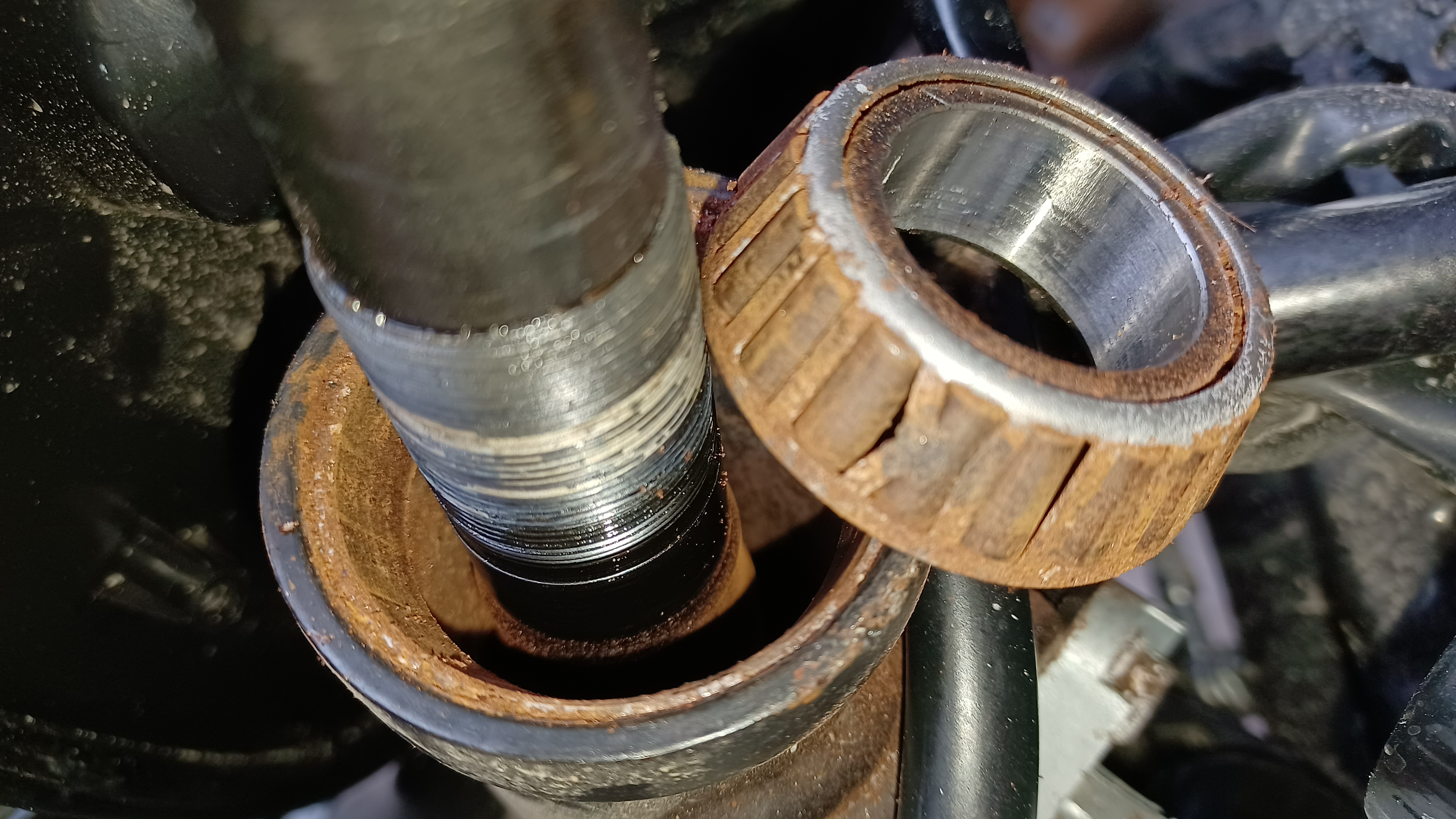

Die Lager werden ohne Dichtungen und ohne Fett verbaut, wen wundert es da, daß die festgehen.
so sah mein oberes LKL nach nach gut einem halben Jahr und 5700 km aus. Das untere Lager konnte ich zwar immer nachfetten und so über den Winter kommen, aber irgendwann war das obere schlagartig fest und die Lenkung lies sich nur noch mit ziemlichem Kraftaufwand betätigen. Wäre was passiert, hätte man das juristisch durchaus bewerten können. hab mir jetzt neue japanische Lager mit Dichtungen und einer ordentlichen Fettfüllung eingebaut.

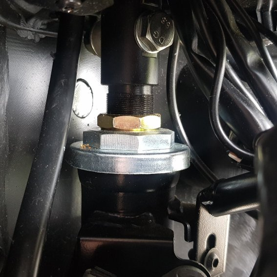

3000 km und es geht langsam los, habe ich den EindruckPfriemler hat geschrieben: Do 19. Mai 2022, 20:57 Rastpunkt in der Mitte ... Bodenwellen "schlagen" sich bei überwiegender Geradeausfahrt dort ein. Ich hoffe, dass es mich in 1000 km nicht auch erwischt...
P.S: das oberen bei mir sah neu so aus:
