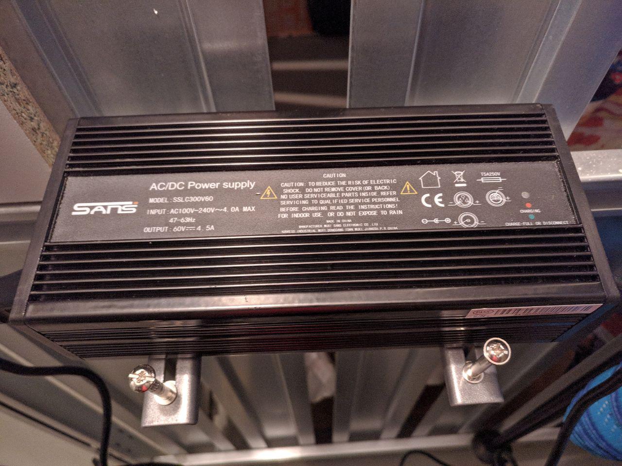

Beitrag von Student »
Ich habe soeben das Ladegerät gemessen.
20x8,5x5,5cm
Es sieht gleich aus, hat aber andere Ausgangsleistung.
Output: 60V und 4,5A.

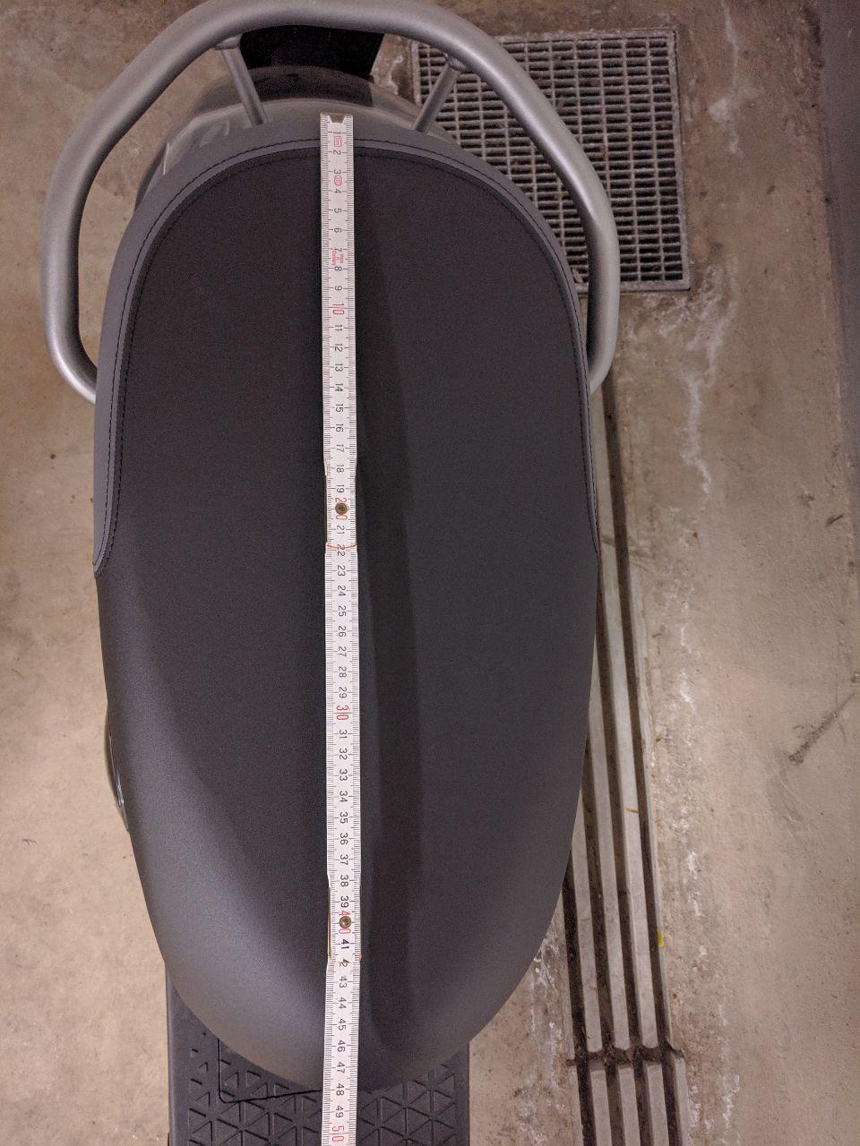

Und nun zum Sitz.
Die Sitzlänge ist ca. 48cm.
Bitte nachmessen. Die Länge vom EU-CUx würde mich sehr interessieren.

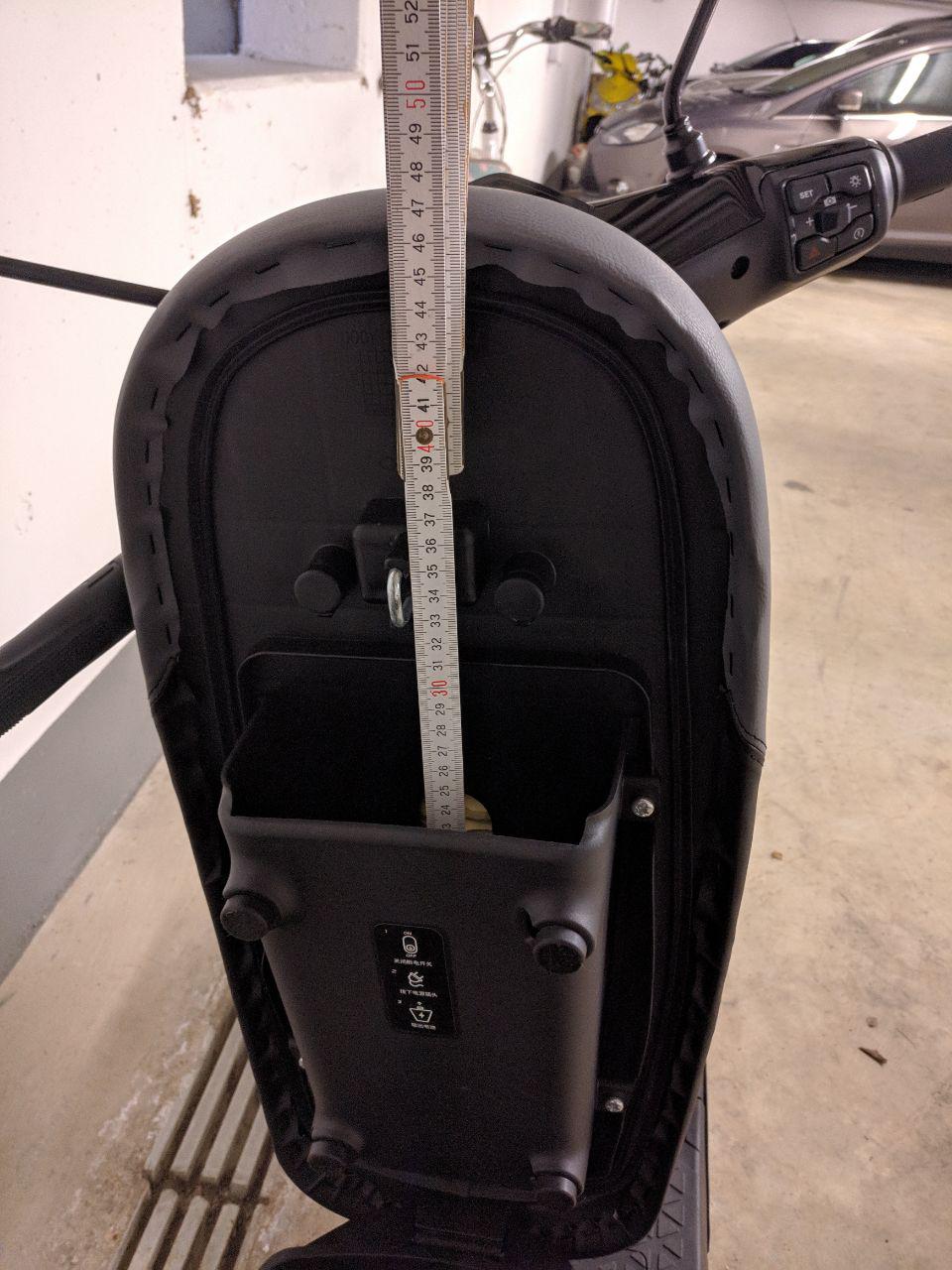

skive
Beiträge: 38
Registriert: Do 28. Mär 2019, 09:40
PLZ: 10407
Wohnort: Berlin
Re: Super Soco CU-X - Probleme
Beitrag von skive »
Ich hatte die Sitzbanklänge beim Händler gemessen. Waren ca. 52 cm. Danach geht's vorne konvex nach unten, aber da kann man nicht drauf sitzen.

skive
Beiträge: 38
PLZ: 10407
Wohnort: Berlin
Beitrag von skive »
Hmm, oder waren es 42 cm :roll: Hätte mal ein Foto machen solllen.
