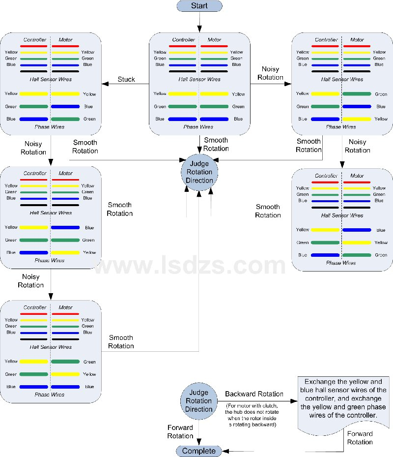

Btw: ich wollte mal Phasen und Hall tauschen, es gibt ja leider 36 möglich Kombinationen, kann man irgendwie herausfinden, welche man sich gleich sparen kann, weil der Motor eh nicht drehen kann ?

Bei den Hall Motor Kombinationen gibt es 36 Möglichkeiten bei vieren dreht der Motor 2-mal rechts und 2-mal linksherum. Er läuft einmal schlecht und einmal gut. In beiden Fällen ommt er auf volle Drehzahl. Vielleicht hilft dies:
- Beiträge: 6625
Re: Sabvoton Controller Erfahrungen
Bei google: endless sphere Hallsensor Combination, eingeben. Dann gibt es das Bild in besser Qualität.
