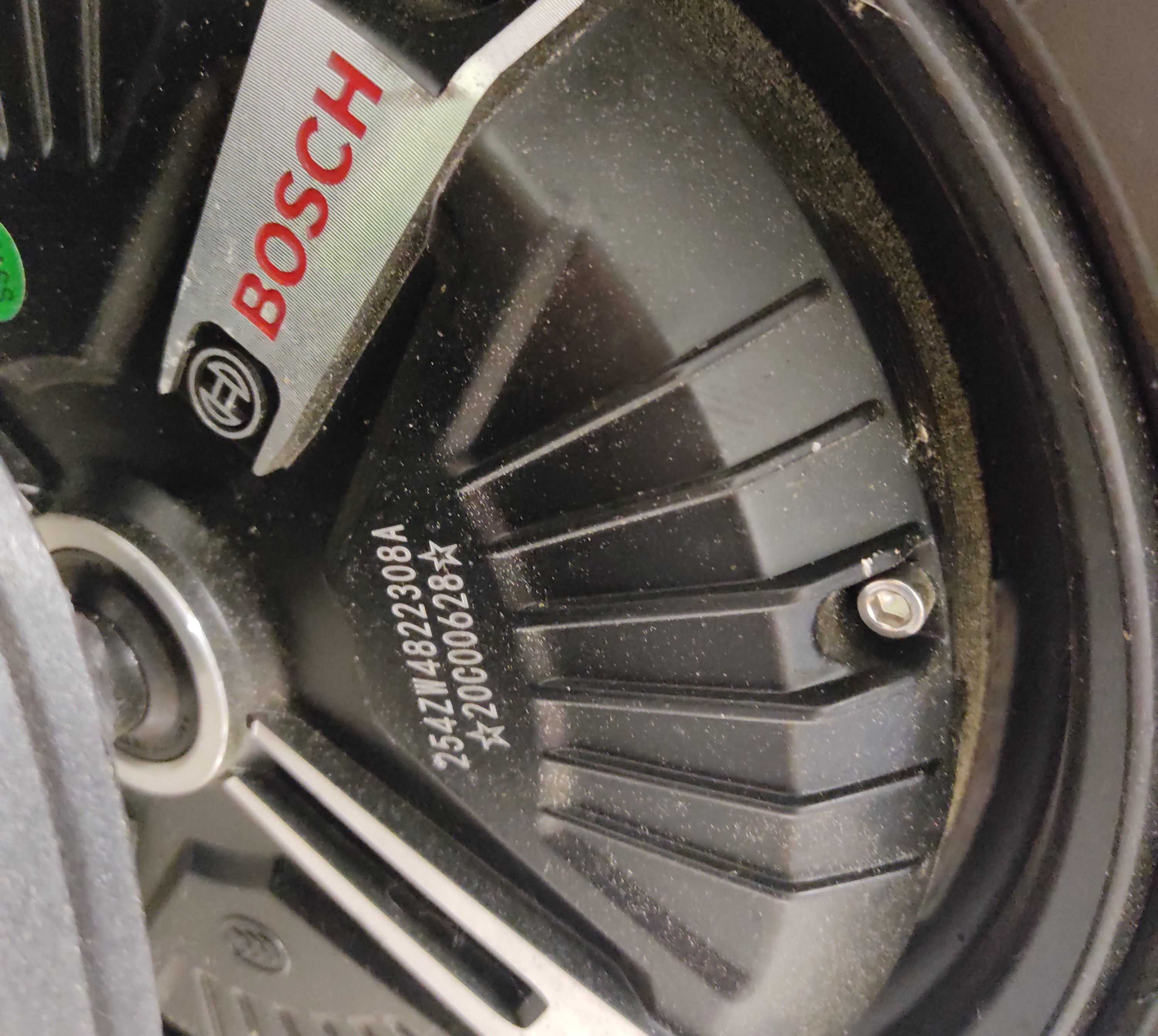

Ich würde vermuten das dies bei dem gezeigten Motor so ungefähr stimmt.didithekid hat geschrieben: Mi 6. Jul 2022, 17:19 Hallo,
Ich würde vermuten, dass im vorderen Teil der SerienNummer auch Motoreigenschaften drin stecken, wie hier 60 Volt Nennspannung und evtl. 68 Ampere Nennstrom.
Da gibt es ja Abarten mit 48V, 60V und 72V, die aber vermutlich nur von der Wicklungszahl her unterschiedlich sind und nicht von der Anzahl der Magnetpaare und Stator-E-Magnet-Segmentierung.
Den 10" 2kw Motor meines Neuzugangs und Spielzeug lässt keinen Schluß zu mm. Ich würde mal behaupten das kommt ein Deckel drauf wo nur Bosch drauf steht mehr auch nicht.
Bild im Anhang.
