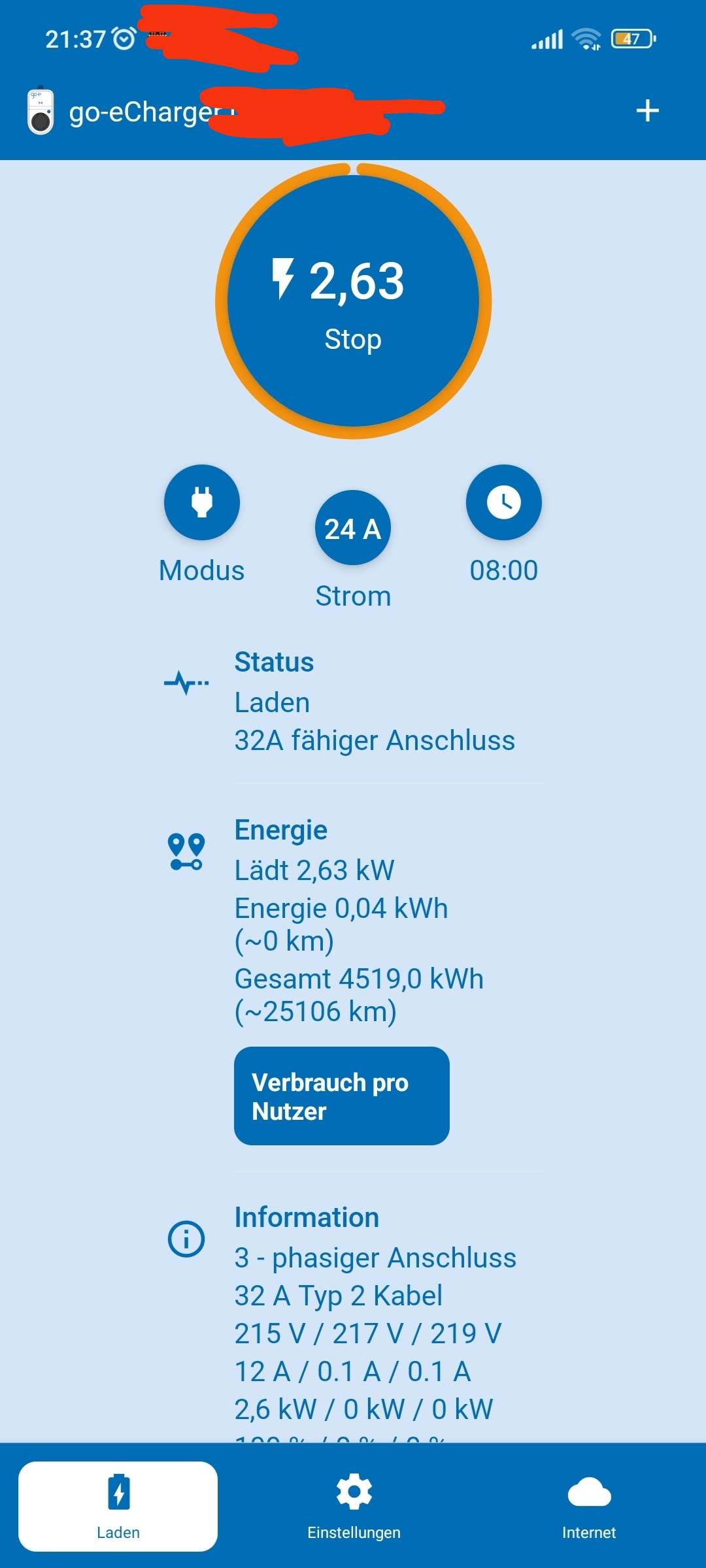

Es ist ein 22kw Kabel und die Alrendo hat 40% Akku. :shock: Auch wenn ich die Wallbox auf 32A Stelle passiert da gar nichts egal ob ich es mit 20% oder bei 80% anschließe :|

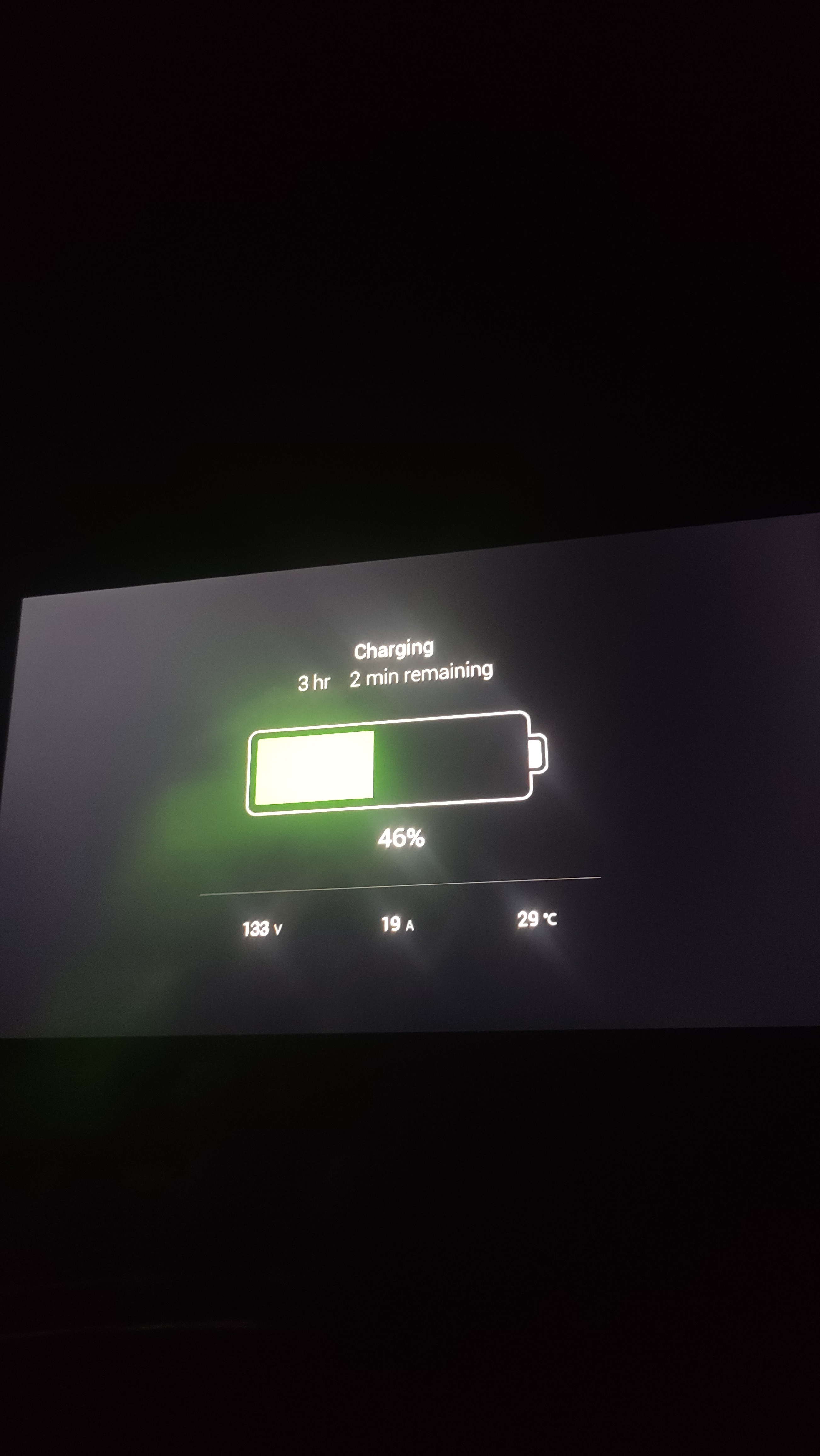

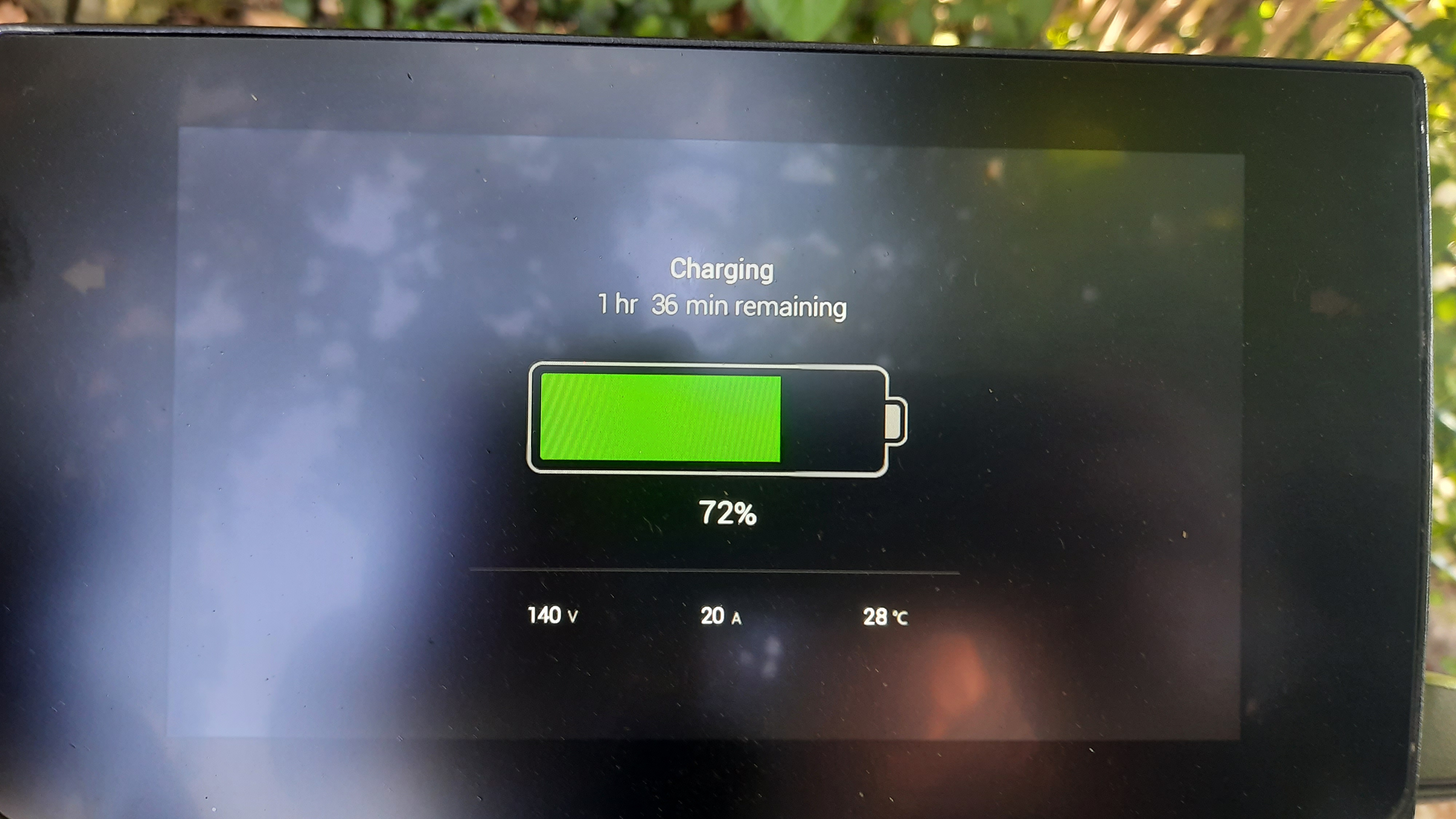

Was Zeigt das Display Alrendo an ? Volt und A

Und es ist schon ziemlich warm um den Anschluss also es scheint als würde es auf Hochtouren laufen ( der Lüfter läuft) ;)

Je wärmer der Lader, desto höher die Verluste. Es könnte auch durchaus sein, dass die Batterie ihre 55° Achtungstemperatur erreicht hat und das BMS drosselt. Beim Laden geht zwar ein Lüfter bei höherer Temperatur an, aber ich glaube nicht, dass der Kühlkreislauf irgendwas macht.
Das Bild deckt sich übrigens mit meiner erfahrung. Wenn warm, dann brauchts etwas mehr Geduld.

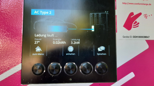

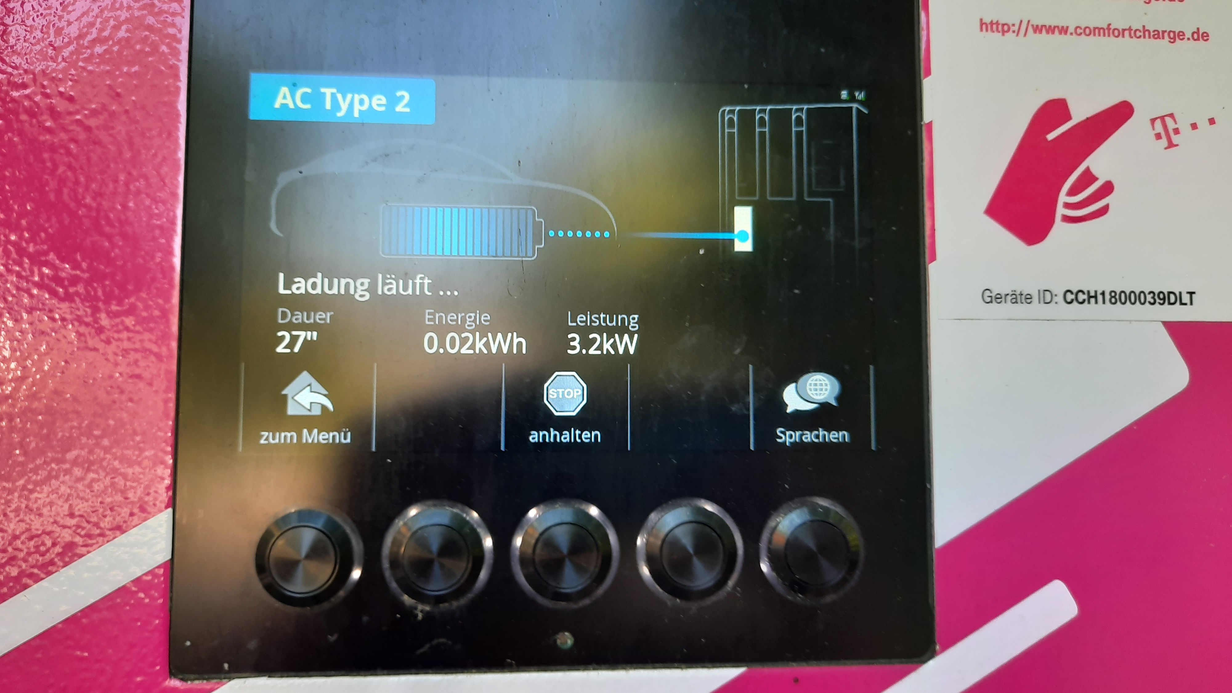

Ganz ähnliches Bild bei mir. Ladebeginn bei 25% Akkuladung an einer öffentlichen Ladestation von ComfortCharge mit fest installiertem Ladekabel. Ladevorgang wurde 3 mal abgebrochen.
1. Ladevorgang von 25% auf 53%, 4,9 kWh, nach 1:38 h abgebrochen.
2. Ladevorgang von 53% auf 72%, 2,5 kWh, nach 50 Minuten abgebrochen.
3. Ladevorgang von 72% auf 92%, 3,9 kWh, nach 1:27 h abgebrochen. Die Bilder zeigen den Beginn des 3. Ladevorgangs.
