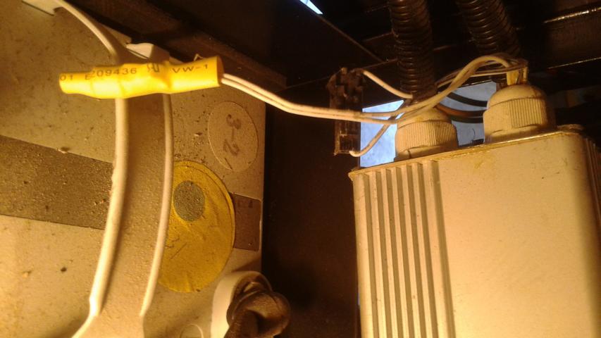

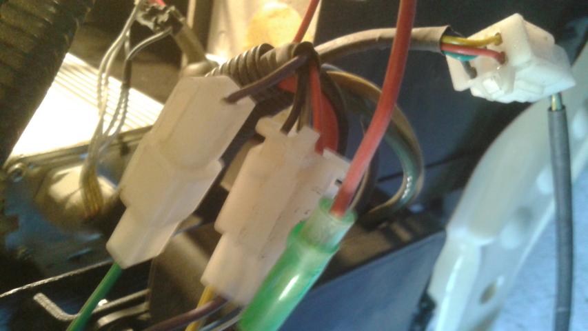

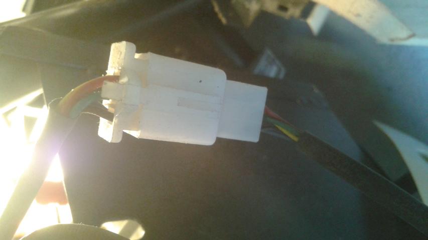

Ich hänge noch drei Bilder an das erste ist der Stecker bei dem ich gegeneinander gemessen habe der kommt vom Hinterrad.
Beim zweiten denke ich das die oberen diejenigen sind die vom Hallgeber kommen.
Beim dritten ist mir aufgefallen das da noch ein kabel aus dem Controller Baumelt ohne Gegenstück?
Vieleicht kann mir ja jemand helfen.

Shit Bilder sind in der verkehrten Reihenfolge hochgeladen sorry.
