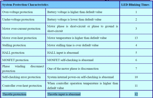

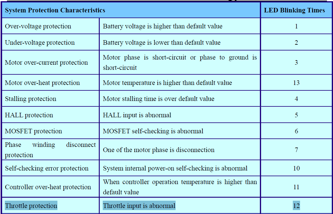

Tja, da sich Coolio bislang nicht wieder gemeldet hat gehen wir mal von Lingbo aus. Hier die LED-Blinktabelle von Lingbo / Goldenmotor FOC Controllern:

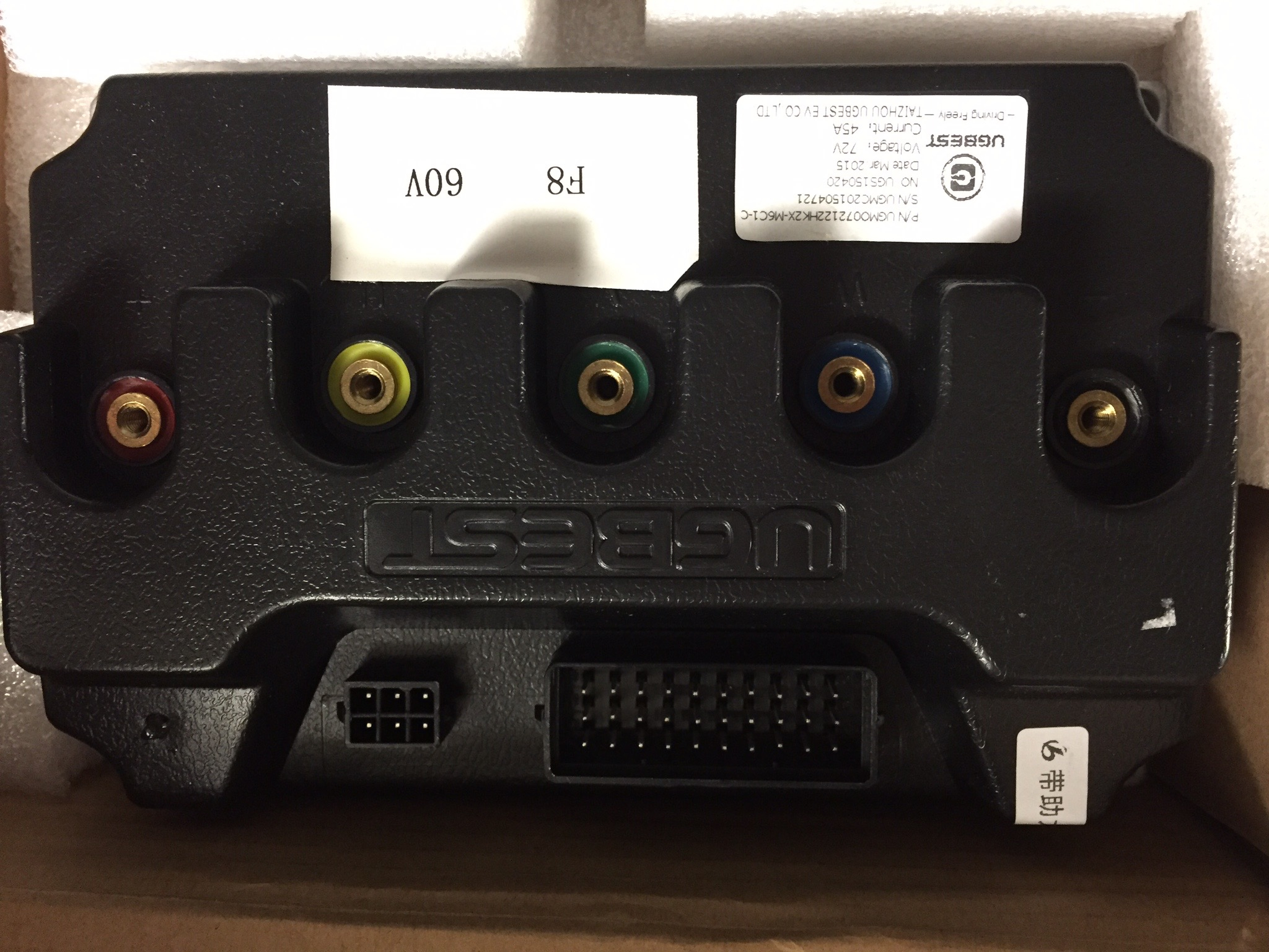

Vielen Dank für die Genesungswünsche. Werde sofort berichten, was der Einbau der neuen Teile gebracht hat. Hier mal ein Foto des frischen Controllers.

Ja, rechts unten in der Ecke ist ein Kleber mit dem Markenzeichen von Lingbo drauf. Aber dies scheint eine spezielle Gehäuseform für UGBEST zu sein, ein solcher Controller taucht auf der Lingbo Hompeage nicht auf. Trotzdem, die Blinkcodes sollten auch für diesen Controller passen.Coolio2004 hat geschrieben:Hier mal ein Foto des frischen Controllers.
