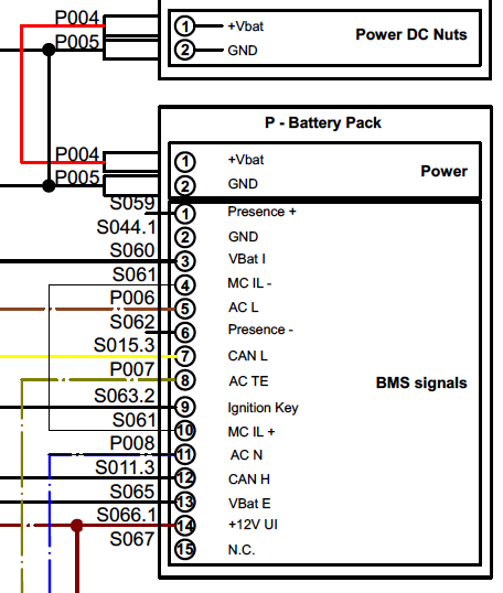

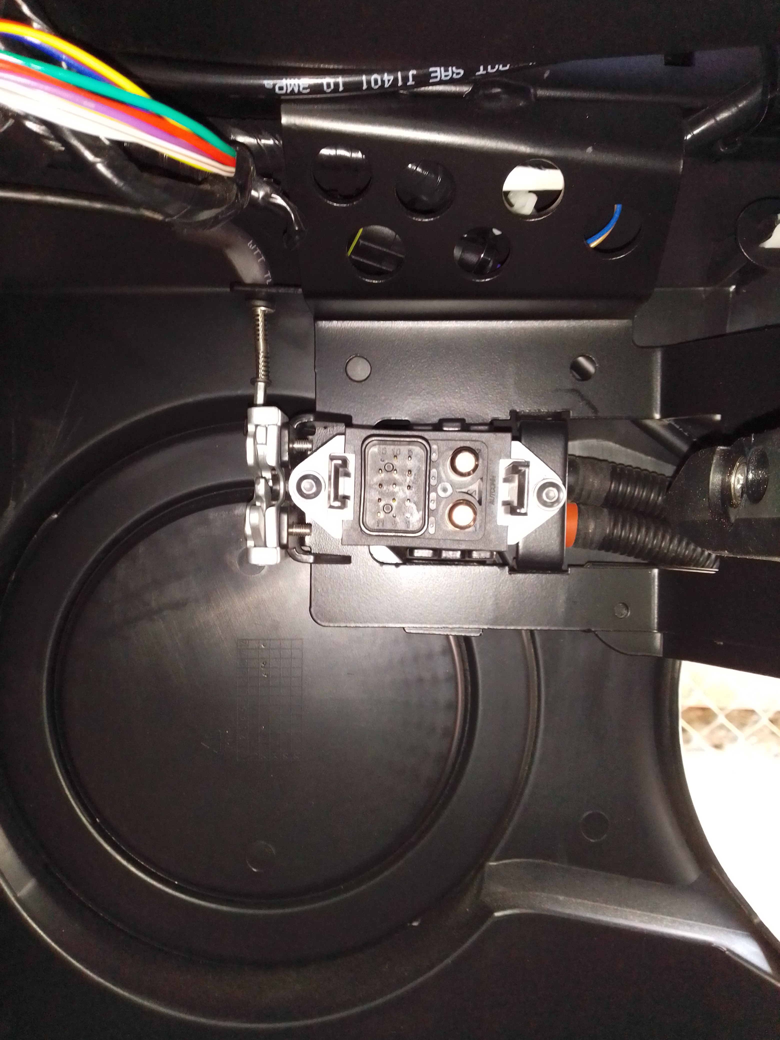

Ich möchte mal den Akku bzw. das BMS "exclusiv" über CAN ansprechen, da ich vermute, dass ich von dort Antwort auf mein 0x1b0 bekomme. Hierzu nehme ich den Akku aus dem Roller - und außer den zwei Hochstromkontakten liegt dann ein mir unbekannter Stecker mit 15 (nur teils beschalteten) Kontakten frei. Kann mir da schon jemand von Euch sagen, welche Kontakte Can Low bzw. Hi sind?

Re: "Lauschangriff" am CAN-Bus - Theorie und Praxis
Laut Schaltplan Pin 7 und 12:
viewtopic.php?p=284218#p284218 zeigt die Sicht auf den Stecker im Roller. Für den Akku musst Du entsprechend spiegeln.Rudi Ratlos hat geschrieben: Mi 22. Feb 2023, 11:59 und außer den zwei Hochstromkontakten liegt dann ein mir unbekannter Stecker mit 15 (nur teils beschalteten) Kontakten frei. Kann mir da schon jemand von Euch sagen, welche Kontakte Can Low bzw. Hi sind?
Danke - zum Glück sind für solche wie mich ja auch die Pins am Stecker und der Buchse nummeriert
