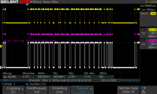

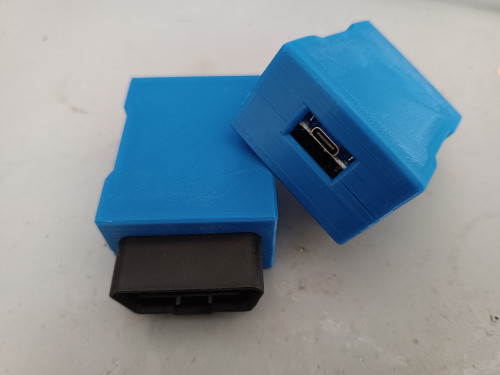

Heureka:
Ich habe es endlich mal geschafft, die USB-OBD2-Adapter fertig zu stellen und durchzumessen.
Leider habe ich immer noch keinen Zugriff auf meinen Roller, weswegen ich hier nur einen elektrischen Test durchführen konnte.
Hier schonmal ein paar Bilder: So sehen sie aus.

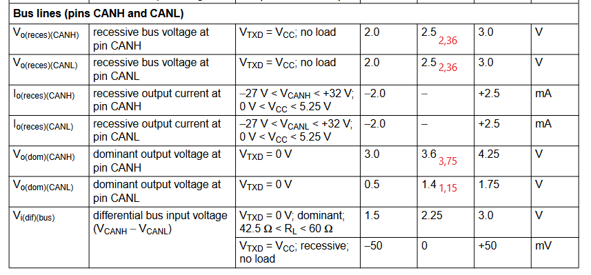

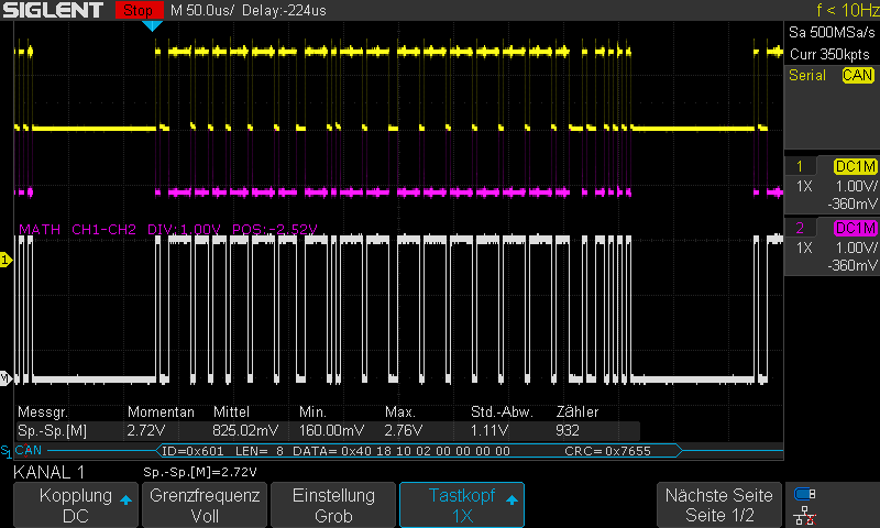

Ich habe jeden per Oszilloskop durchgemessen: Und die Messwerte (rot) mit denen aus dem Datenblatt verglichen: Soweit scheinen alle einwandfrei zu funktionieren.
Wer jetzt einen haben möchte, schreibt mir bitte eine private Nachricht.
