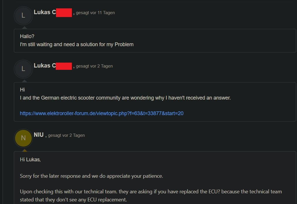

Danke dir, aber das hab ich bereits probiert. Der Roller wird nur noch langsamer... ich glaube das waren dann 19Kmh.
Inzwischen hab ich wieder einen Antwort bekommen Ich hab mal bisschen Druck aufgebaut
Und heute morgen kam die nächste Nachricht, ich soll doch bitte zum Händler und mit dem Diagnose Gerät die ECU auslesen und den einen Screenshot senden.
Schade, also komplett alleine am NIU rumschrauben geht wohl nicht, zumindest nicht ohne das Diagnose Gerät

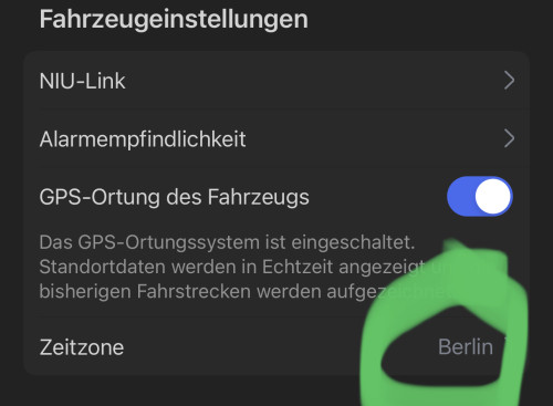

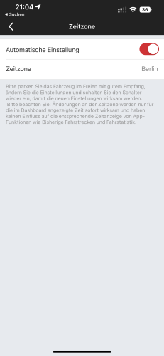

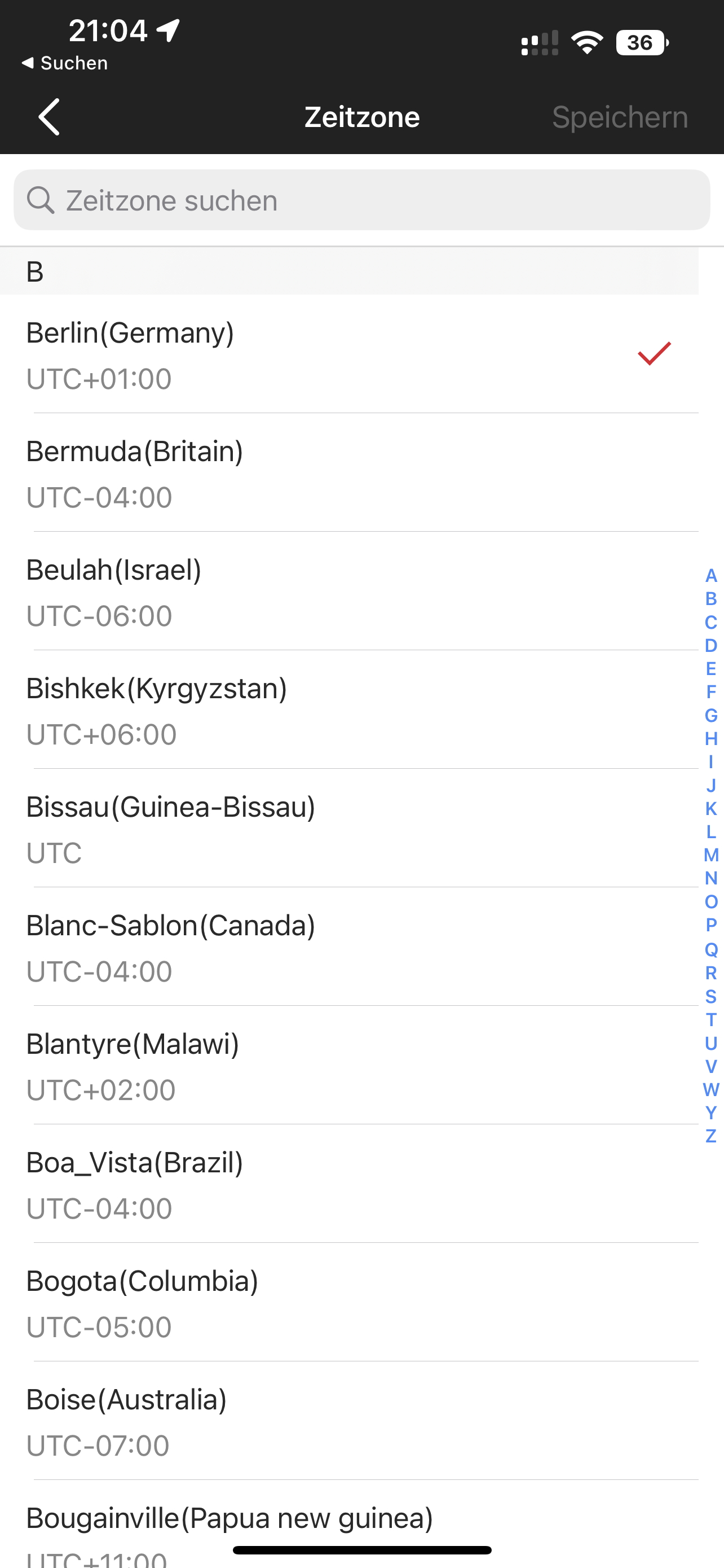

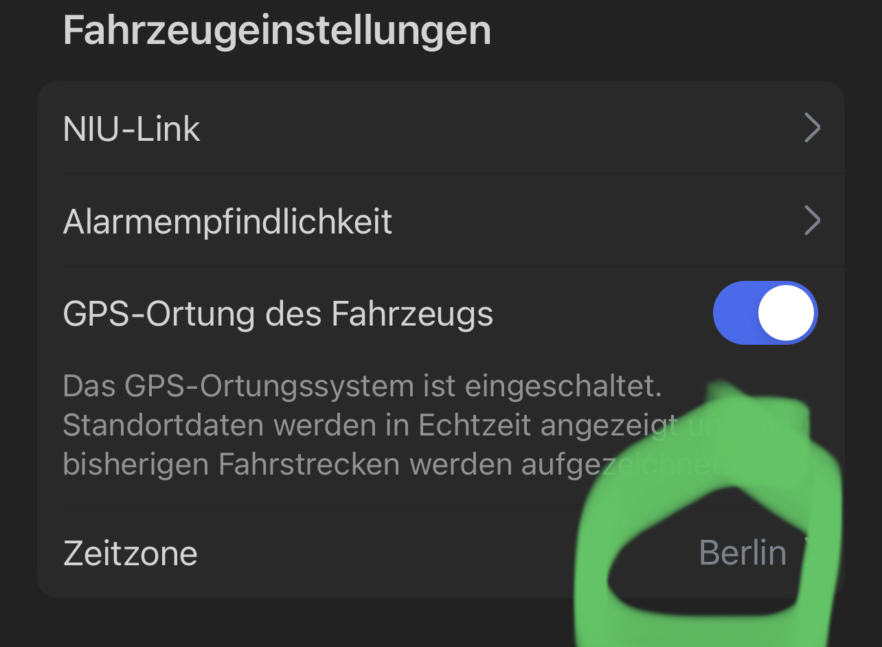

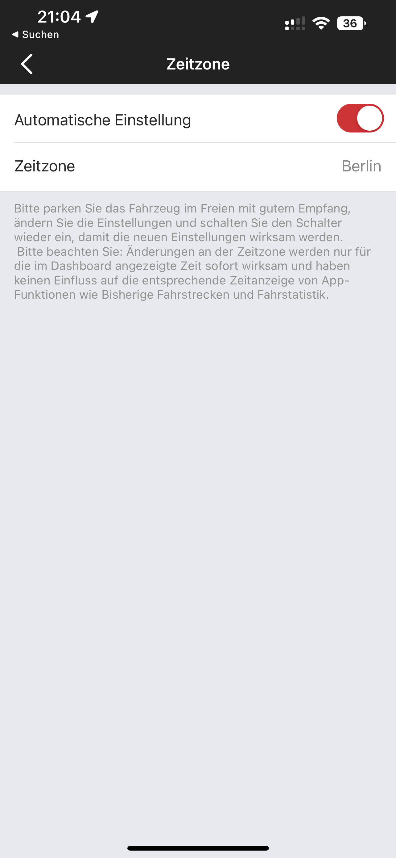

Falls Du Dich mit der App verbinden kannst: da sollte die Zeitzone einstellnar sein.

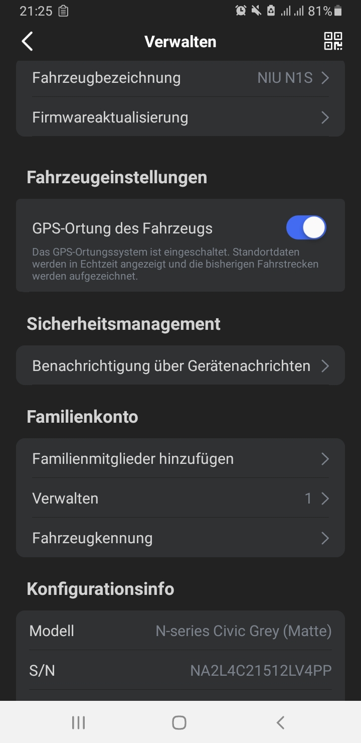

Bin zwar noch mit der alten ECU verbunden, aber wegen der neuen ECU keine Verbindung/keine Kontrolle mehr.STW hat geschrieben: So 29. Jan 2023, 16:17 Falls Du Dich mit der App verbinden kannst: da sollte die Zeitzone einstellnar sein.
Aber wo in der APP sollte man die Zeitzone anpassen können? Apple IOs?
Noch nie gesehen das es gehen sollte

Bei Android auf "Ich", den Roller auswählen, dann unter Fahrzeugeinstellungen Zeitzone auswählen.

Dann hast du nicht richtig geguckt padawanLukasz87 hat geschrieben: So 29. Jan 2023, 17:57Bin zwar noch mit der alten ECU verbunden, aber wegen der neuen ECU keine Verbindung/keine Kontrolle mehr.STW hat geschrieben: So 29. Jan 2023, 16:17 Falls Du Dich mit der App verbinden kannst: da sollte die Zeitzone einstellnar sein.

Re: Niu N1S Fehler 99
Nope, die Einstellung gibt es bei mir nicht
