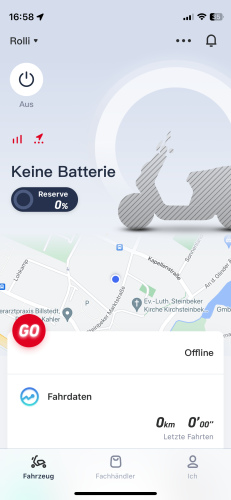

Was mich aber stutzig macht ist das ich seit 11:07 Uhr keine GPS Verbindung mehr habe, meine kleine Runde habe ich um 11:03 bis 11:05 gedreht.

jetzt habe ich die Batterie abgeklemmt und bin nach Hause. Ich beobachte das ganze jetzt auf der APP ob wieder das GPS Signal wegfällt

Das GPS-Signal nicht zu ernst nehmen. Da meckert meiner auch im Moment. Seit irgendeiner Firmwareversion wird das GPS tiefer in den Schlafmodus geschickt und braucht einige Zeit nach dem Einschalten, bis das Signal wieder da ist.

Nachdem ich am 24.12 die Batterie abgeklemmt habe, ist wieder das GPS ausgefallen / in der App Rot mankiert und ich hatte wieder den Fehler 99

aber NEIN, sondern sofort habe ich eine GPS Verbindung bekommen.
