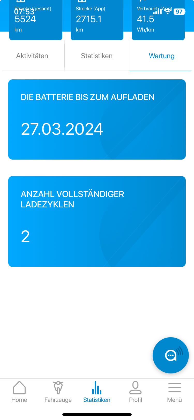

Habe eben festgestellt das nach dem Update des Accumanagment meine Anzahl Vollständiger Ladezyklen von 172 auf 2 geändert wurde
Ich habe Gestern nochmal Voll aufgeladen aber Zyklus bleibt bei 2 stehen.
- conny-r
- Beiträge: 2728
- PLZ: 3616.
Re: Piaggio One Active + Nix geht mehr
Das heißt also, .... So wird ... Aus Alt
NEU gemacht.
Jetzt ist ein höherer Verkaufserlös gesichert
