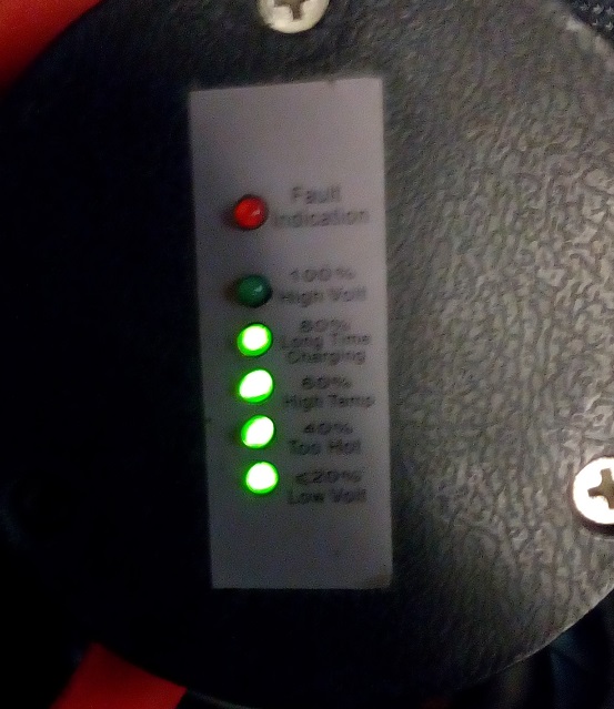

Es geht darum zuerst mal die ganzen Verbindungssteckerchen aus den BMS Platinen auf den Zellen auszustecken. Das ist die sogenannte "Daisy Chain". Und mit je zwei Schräubchen pro Pol ALLE Platinen runterschrauben! Ja, das sind nochmals 192 Schräubchen, aber die Dinger haben höchstwahrscheinlich Deine Zellen entladen und müssen daher dringend weg!!!
Die Ausstattung Deines Thunder entspricht genau der von meinem, nachdem das gegen Aufpreis montierte kapzitive BMS die Grätsche gemacht hat. Siehe auch meine Bilder am Anfang dieses Themas... Das zentrale Kästchen hat noch eine Verbindung zum Lader, mit der es den Ladevorgang abbricht. Das vielleicht auch mal ausstecken, und dann in Ruhe die einzelnen Zellen versuchen aufzupäppeln, oder von mir aus auch je vier auf einmal.

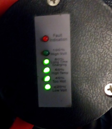

Reicht schon mal zum Fahren. Aber 100% werden wohl erst erreicht bei 24x3,6V oder etwas mehr.
Wichtig ist auch ob die ZELLEN stabil bei 3,2/3,3 Volt für längere Zeit bleiben. Sonst sind sie hin. und
sie nützen auch als Solarspeicher nix mehr. ;)
Beiträge: 20611
Re: ERIDER Thunder mit Ladehemmung. ...
Steve, das ging jetzt aber nur mit den BMS-Platinen an Bord und Daisy-Chain intakt, nicht wahr? Unbedingt die zwei Leuchtdioden vom BMS auch im Auge behalten, ihre Funktion hatte ich einige Seiten zurück schon beschrieben. Auch beim eventuellen Zusammenbau unbedingt des BMS so montieren, dass Du ohne zerlegen die Leutdioden siehst. Die vom Kelly sollten bei abgenommenem (ehem.) Batteriedeckel vorn im Helmfach durch den rechten Schlitz für die Deckelvorderkante zu erspähen sein.
Oh, und noch eine Frage: War die Hautpsicherung (Automat) an während der Lagerung, als die Batterieentladung stattfand? Sie trennt auf AUS die Eingangskondensatoren vom Kelly von der Batterie. Das betreffende BMS sollte eigentlich nur während der Ladung und bei "Zündung" an aktiv sein, aber wer weiß. Auch noch eine Möglichkeit...
