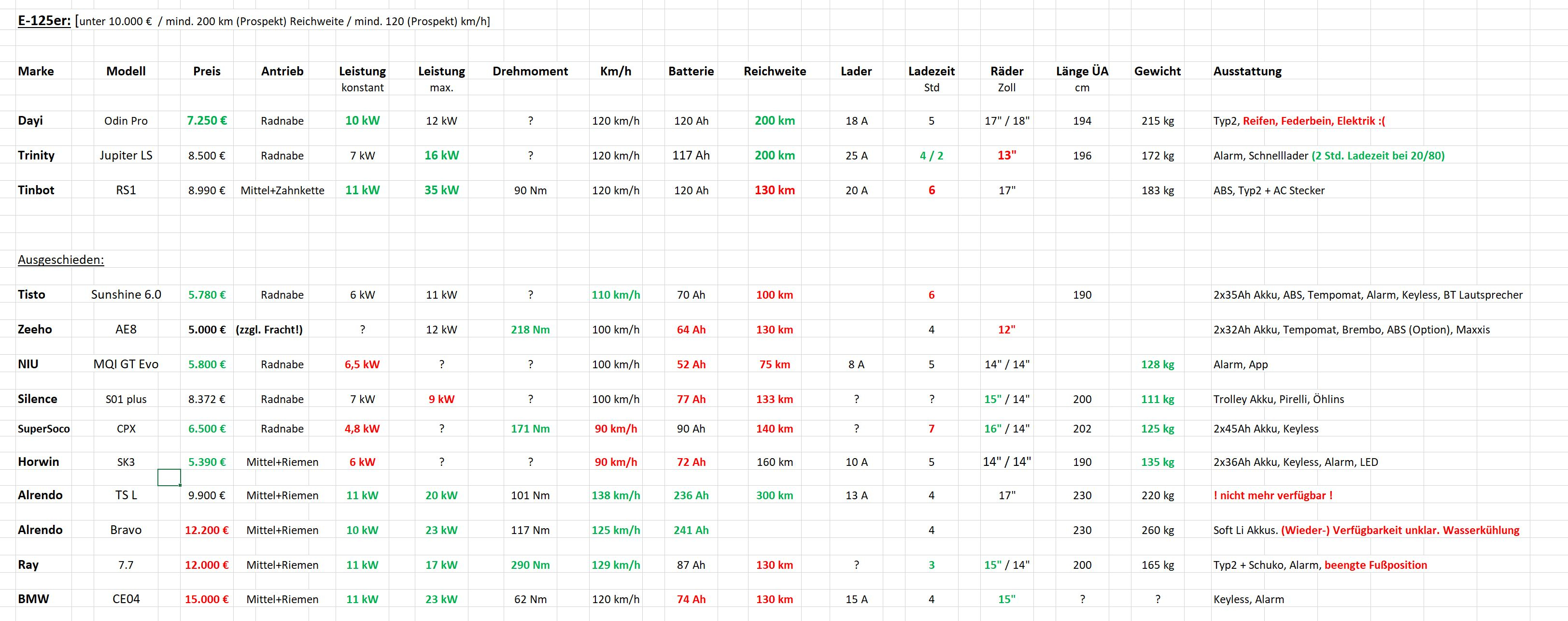

didithekid hat geschrieben: Sa 18. Mär 2023, 02:09 Natürlich etwas teuer, als das genannte Limit, aber es erfüllt doch alle sonstigen Anforderungen.
Hallo Didi, danke und ja, die L Version hätte alle Anforderungen erfüllt, teils sogar übertroffen (Akku und daraus resultierende Reichweite) aber die L wurde zurückgezogen und auf die von Dir verlinkte Bravo warten die Kunden verschiedener Händler seit mind. einem Jahr, wie im Kommentar Verlauf der von Dir verlinkten Trittbretthelden Seite auch ersichtlich.
Das ist mir (und wohl auch einigen Händlern) zu heikel. Die Bravo überschreitet auch das Preislimit und ist dadurch für mich raus.
Ich habe sie jetzt aber der Vollständigkeit halber mit in die Liste gesetzt.

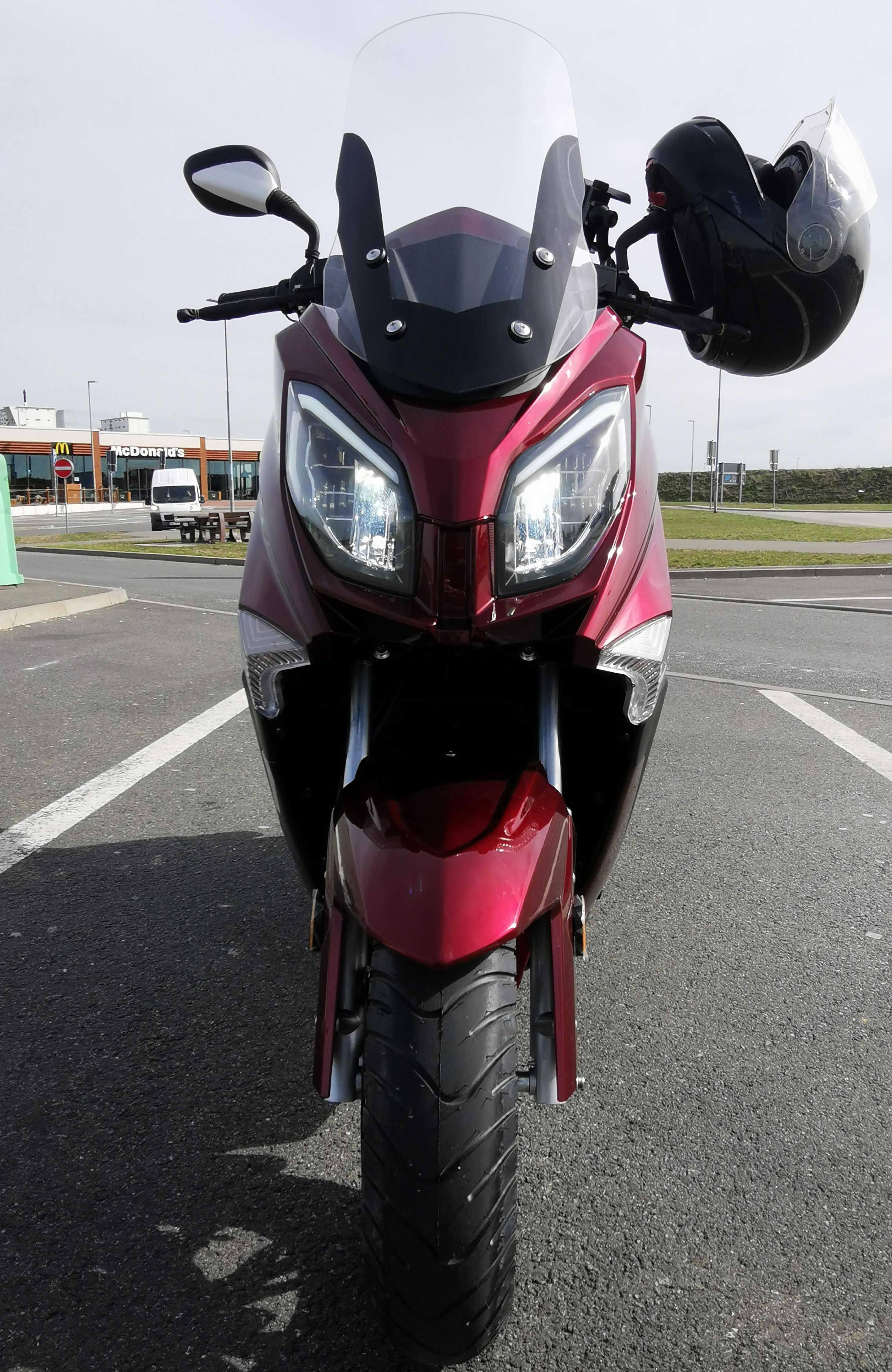

Hier übrigens der Grund, warum mich mindestens zwei entgegenkommende Motorradfahrer gegrüßt haben :P

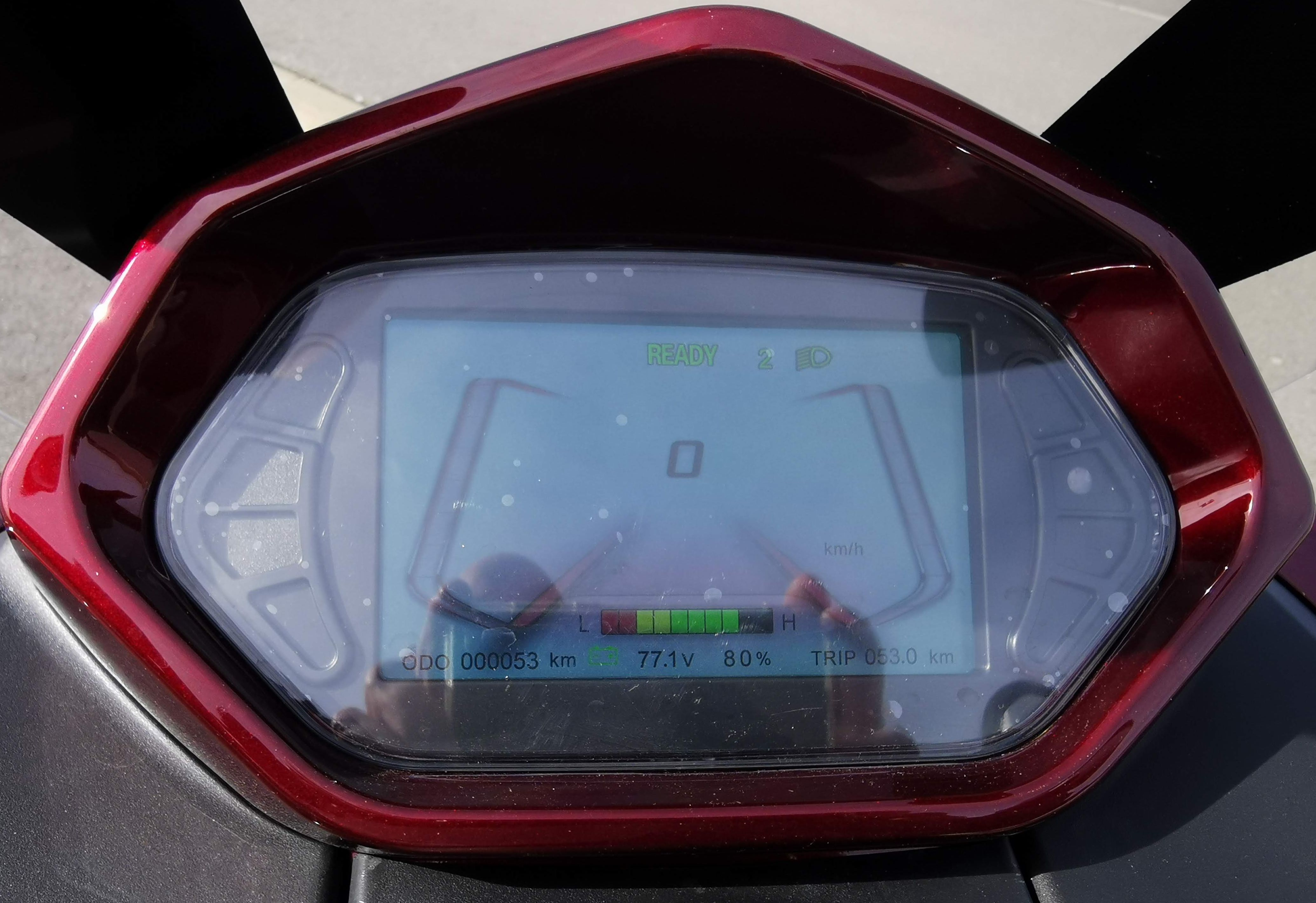

Reichweite mind. 160 bis 200 Kilometer?
Es sieht so aus als wenn sie auch das kann, wenn auch nur knapp.
Nach 50 Km waren gerade einmal 2 der 10 Ladebalken verschwunden. Hoffnung auf vielleicht 200 km? :)
Nicht wirklich 😉 Aber die Ladeanzeige am Ende von rund 100 Kilometern Probefahrstrecke stand immerhin noch bei 40%.
Ich habe es nicht genau nachgehalten aber ich schätze davon waren rund 30 km Autobahn, 10 km Stadt und 60 km Landstraße.
Ca. 160 km Reichweite wären theoretisch also möglich wenn ich sie (bei gleichem Mix und Entladeverhalten) komplett leer gefahren hätte. Hierbei ist jedoch zu berücksichtigen, dass es sich um einen neuen Roller (5 km auf der Uhr) handelte, mit noch nicht optimal ausbalancierten Akkus und nicht optimierter Controller Einstellung. Würde ich darüber hinaus den Vollgas Autobahnanteil weg lassen sind vermutlich mehr als 160 km drin.
HINWEIS! Ich habe bis zu dieser 40% Restladung keinen nennenswerten Leistungsabfall feststellen können.
Das finde ich verwunderlich bis beeindruckend.

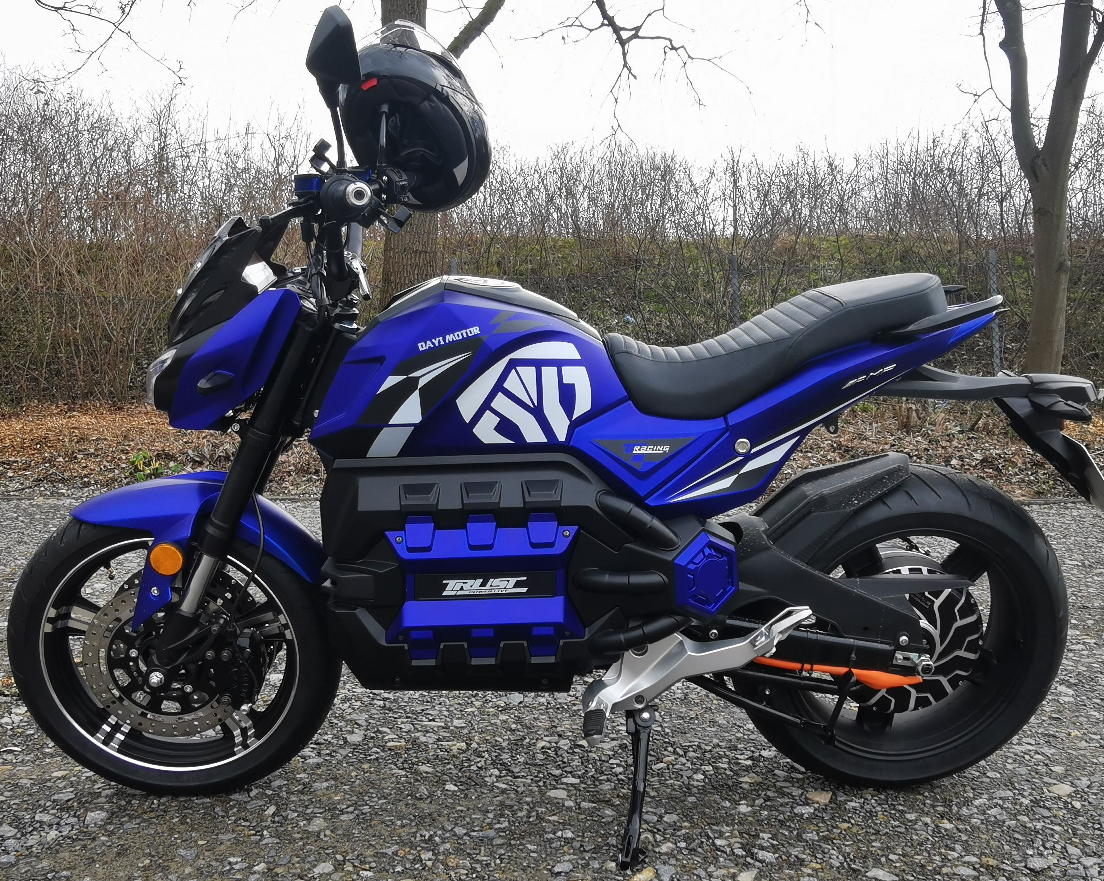

Meine einen Tag nach dem Jupiter absolvierte Dayi Odin Pro Testfahrt war leider ein totaler Reinfall. Womit ich nicht Marke und Modell grundsätzlich schlecht machen will aber dieses Mopped hat mir jede Zuversicht genommen, dass es gegen einen Trinity Jupiter oder Tinbot RS1 bezogen auf meine persönlichen Anforderungen (s.o.) bestehen könnte. Insofern gebe ich weder hier noch im Odin Unterforum ein komplettes Statement ab, sonder beschreibe nur kurz was passiert ist und zeige einige Bilder wie die "neue" Oden Pro Version aussieht.
Beschleunigung
Enttäuschend wenig trotz Stufe 3.
Bremsen
Vorne eine beängstigend rubbelnde Katastrophe.
Höchstgeschwindigkeit
Auf der Schnellstraße war bei 75 km/h schluss und ich wurde sofort zur Verkehrsbehinderung, weil kein Seitenstreifen vorhanden.
Reichweite
Keine Anhnung, weil ich nach 5 Kilometern kehrt machte und froh war überhaupt zurückzukommen.
Aber auf dem Tacho stehen 44 km und es sind bereits 4 von 10 Ladebalken verschwunden.
Ich bezweifle, dass die Odin meine Mindestanforderung von 150 km im Mischbetrieb schafft.

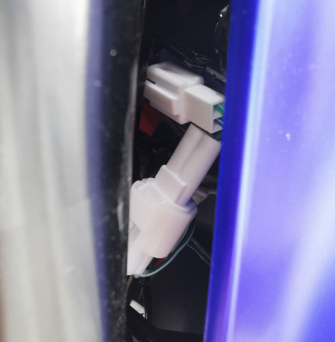

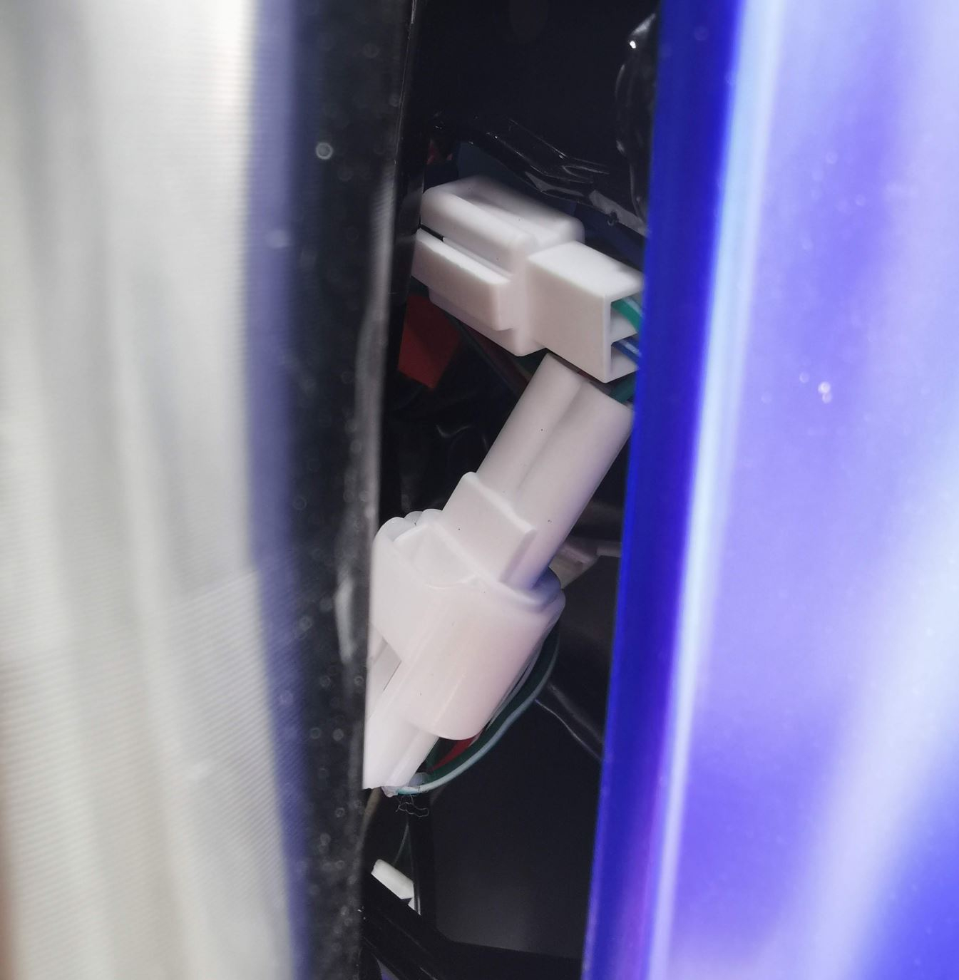

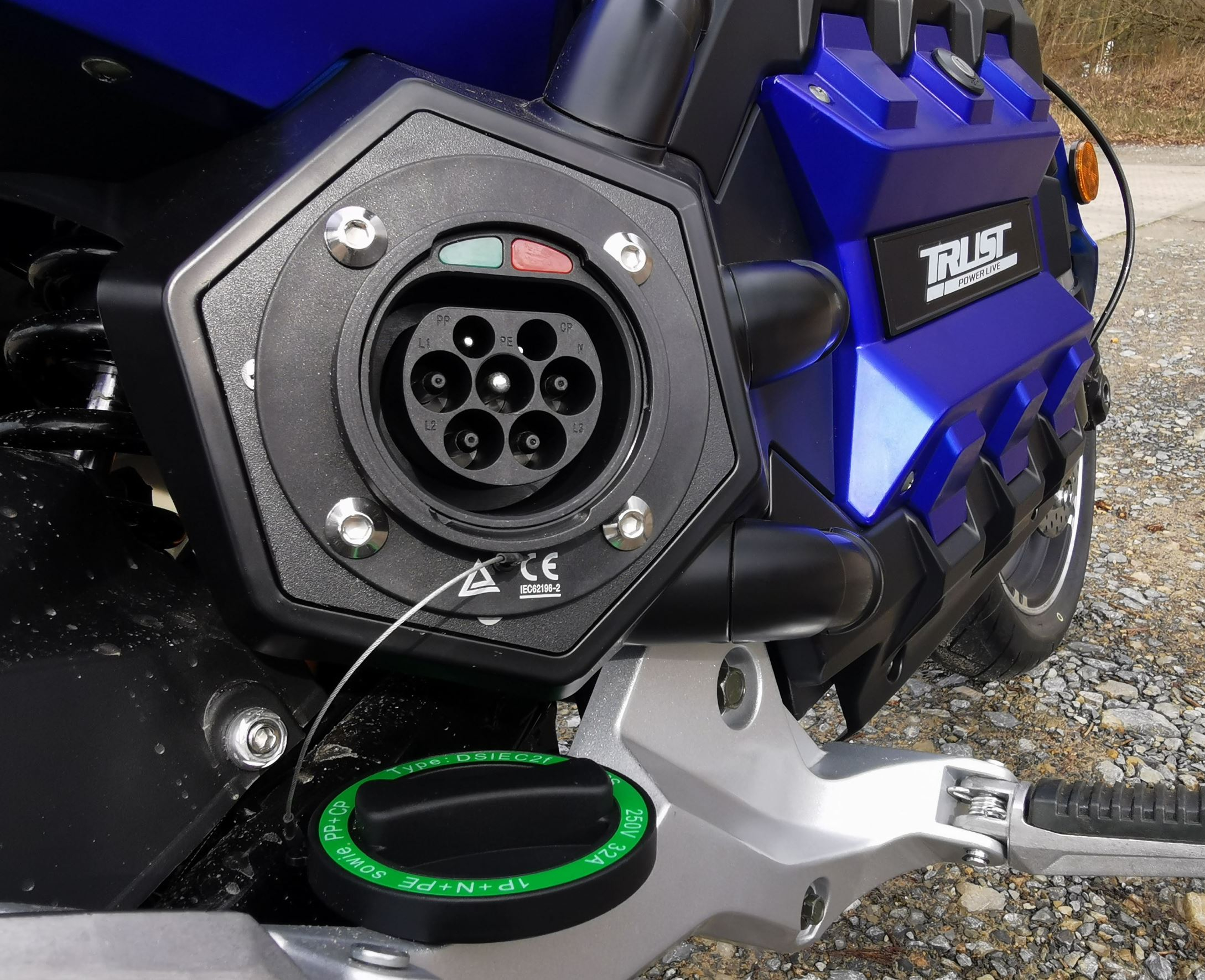

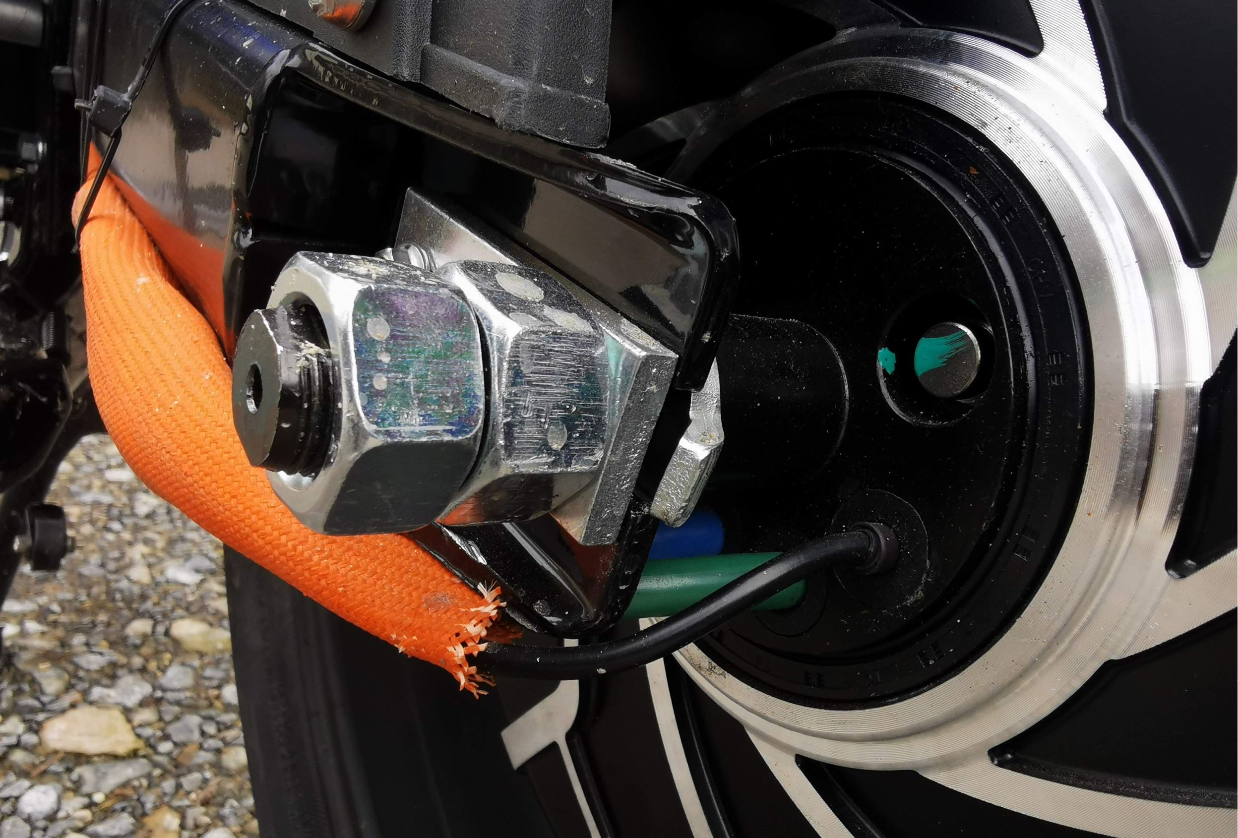

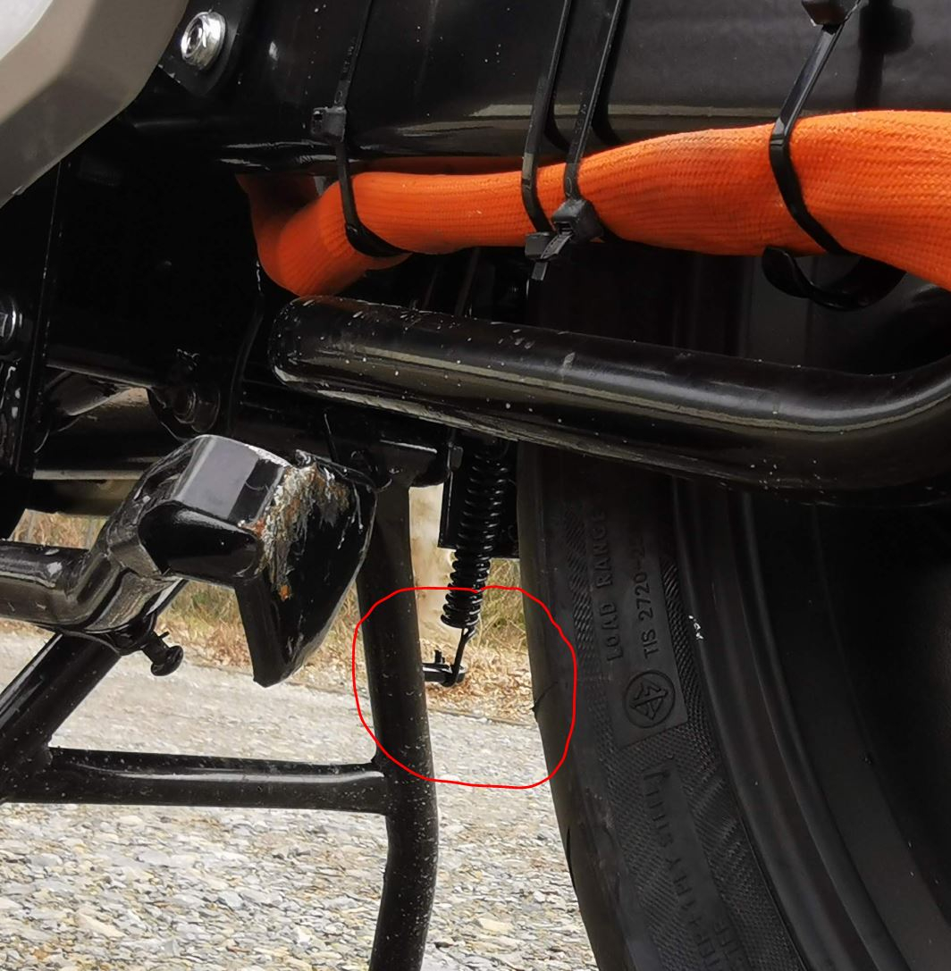

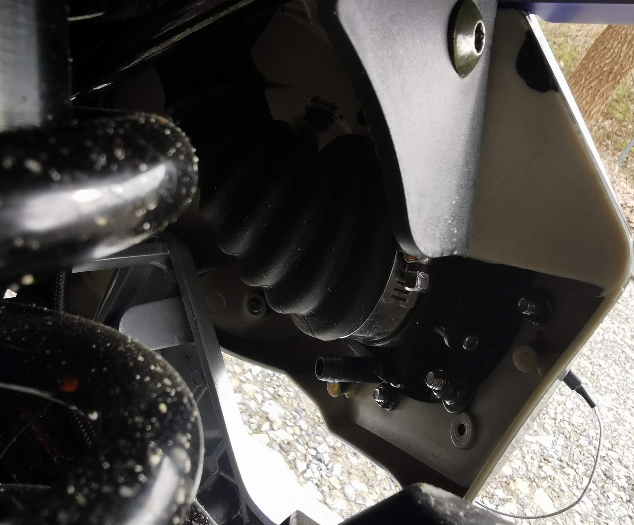

Das war sehr ernüchternd und hat mir irgendwie die Hoffnung genommen. Bestätigt wurde dieses Gefühl dann noch durch die Details am Mopped in Sachen Auf- und Zusammenbau. Alle hier im Odin Forum seit langem bemängelten Gegebenheiten an diesem Teil sind nicht verändert worden. Bis auf den (angeblich) stärkeren Motor wurde also nicht wirklich "weiter entwickelt", wie es z.B. bei Trinitys Jupiter geschehen ist. Die jetzt optional erhältliche Typ2 Ladebuchse ist schließlich keine Entwicklung. Immerhin ist hier das Kabel auf der Rückseite durch eine (Gelenkwellen?) Gummimanschette geschützt.

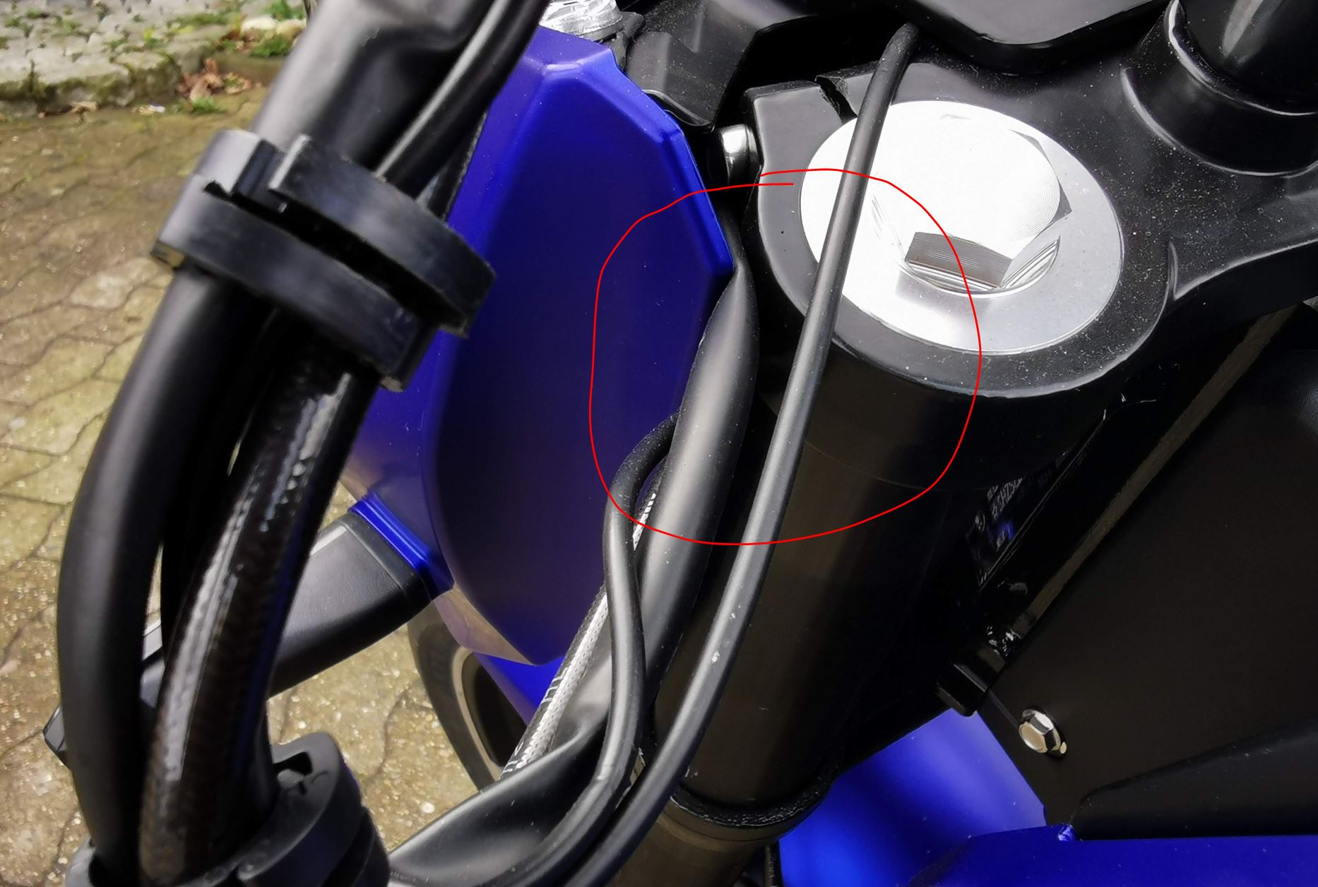

Die sonstige Kabelage ist weiterhin an Lenkkopf und Federgabel durchgequetscht, Kabel und Steckverbinder unter den Armaturen unverändert offen und nicht Spritzwassergeschützt, Kabelführung zum Hinterradmotor (Steinschlag) ungeschützt unter die Schwinge gebappt, Hauptständer nicht sicher durch zu simpel eingehakte Feder...
Es wird für mich wohl keine Odin werden. Schade eigentlich, denn diese Karre mit Doppelscheibenbremse vorn, Upside down Gabel und 10kW Motor sowie dickem Akku hätte durchaus Potential. Optisch sieht sie gar nicht so übel aus und mit dem wie oben zu sehen nach vorne verstellten Lenker, hatte ich auch eine bessere Sitzposition als bei meinem ersten Probesitzen vor einigen Wochen.

da scheint die ODIN als Pro ja nach wie vor "Überarbeitungsbedarf" (beim Kunden) zu haben (auch bei den Einstellungen des Motor-Controllers).
Beiträge: 8863
PLZ: 14***
Wohnort: bei Berlin
Re: Schnell, weit, günstig, ledig, jung
Beitrag von STW »
Die Fotos zeigen die Schwachstellen gut auf - ich hätte meine Zweifel, dass die Konstruktion am Hinterrad ihre Aufgabe als Drehmomentstütze dauerhaft erfüllen kann.
