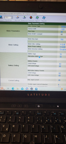

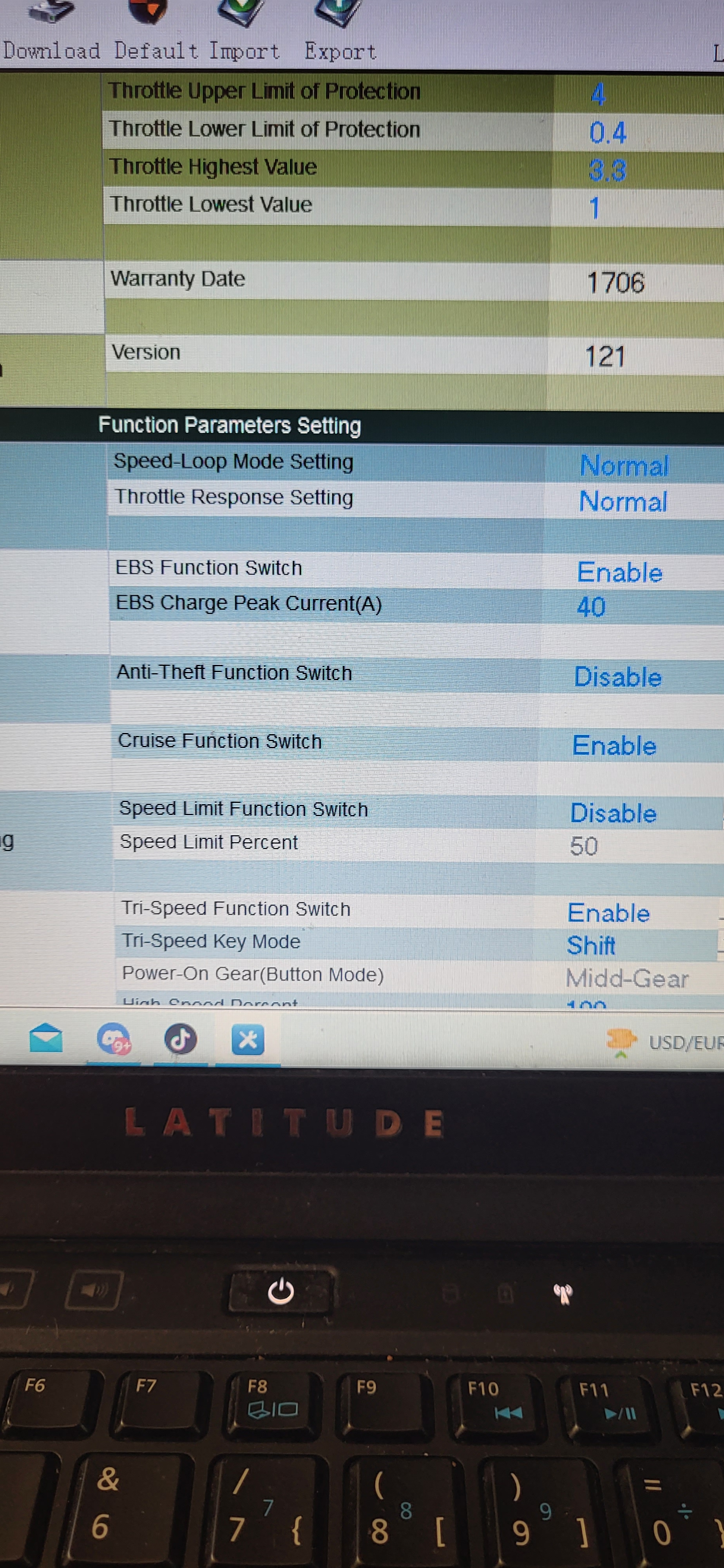

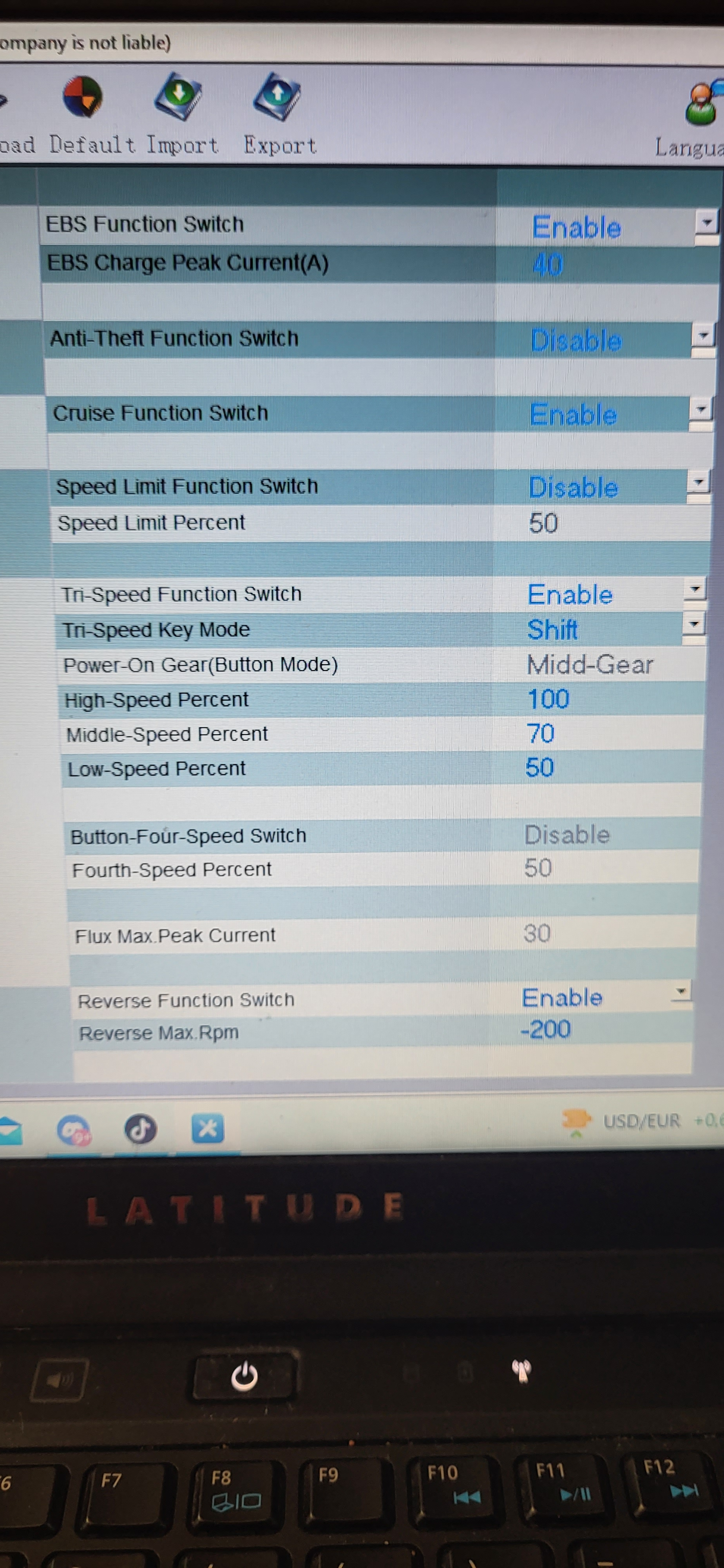

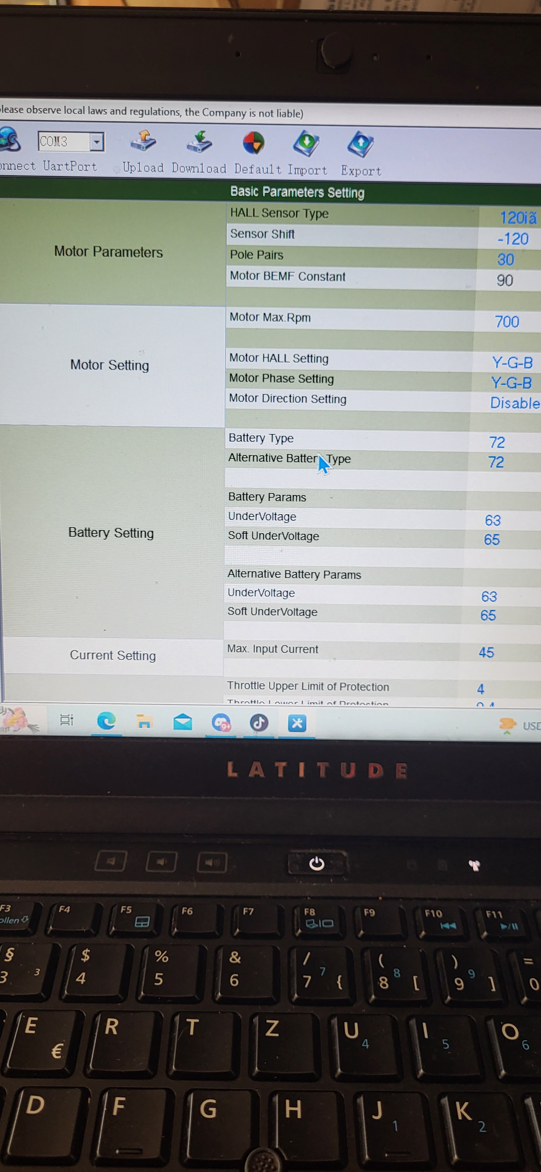

Hi Bertolt,
habe nun den HK3A an den PC angeschlossen (mit dem USB/UART Stecker der ja bei dir auch schon gelaufen ist)
So langsam gehts weiter....
Hattest du den HK§A auch schon auf 60V eingestellt....ich dachte du hättest auch ne 72 V Version nur mit Lithium ...
anyway.....sieht das so gut aus ?
Download war succesfully....Cntr. blinkt nun 14 mal schnell....
