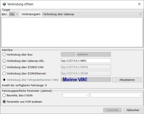

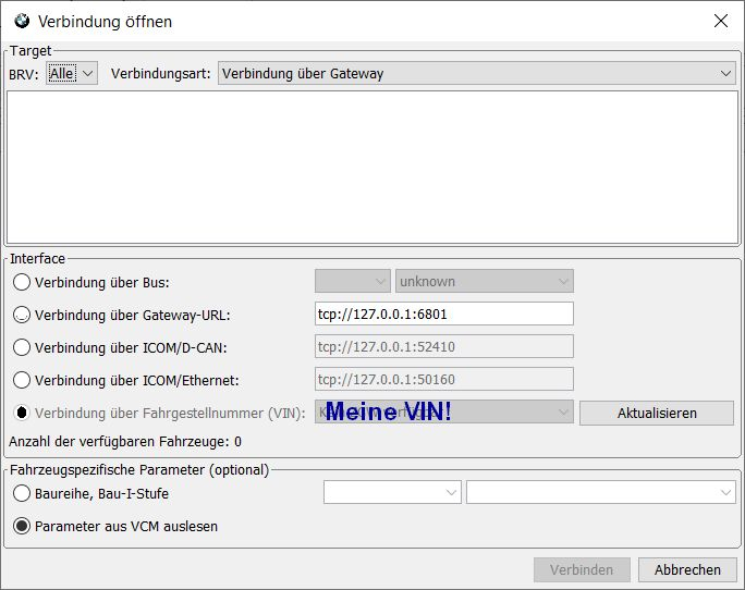

Moin,
so, Kabel ist da, Hardware scheint zu gehen aber weit bin ich nicht gekommen.
Bei der Verbindung hakt es schon: Hab den Screenshot gefaked weil offline gemacht, so sieht es aber aus, wenn der Roller angesteckt ist.
Ich sehe da also meine VIN! Die kann das Programm nur wissen, wenn die Hardware funktioniert.
Problem ist aber, daß die ganzen BRV (BauReihenVerbund) fehlen. Nix ausser "Alle" links oben im Dropdown und das große Feld bleibt leer.
Unter "Optionen" habe ich wie in der Hilfe beschrieben die beiden Haken rausgenommen und auf Motorrad gestellt. Alles zurück ändert auch nix.
Ab- und wieder anstöpseln, Programm und Rechner neu gestartet, alles probiert.
"Verbinden" bleibt ausgegraut weil ich ja gar keinen BRV auswählen kann.
So langsam gehen mir die Ideen aus...
Wenn man nachher so ohne Weiteres nicht viel machen kann ausser Pipifax - geschenkt, das ist dann eben so. Vielleicht weil man an 7 anderen Stellen gleichzeitig auch noch was ändern muss, eine autorisierte Verbindung zu BMW braucht oder was weiß ich. Das würde ich ja mit Würde hinnehmen und ertragen aber so früh scheitern, das kann es nicht sein.

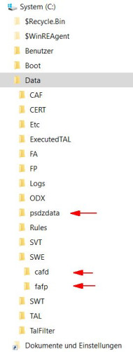

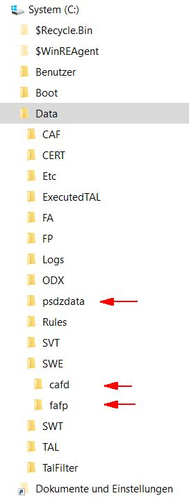

Es fehlen die PZSDATA in C/Data. Dann passiert genau das beschriebene.
Bitte etwas mehr Ehrgeiz an den Tag legen hier...
Es geht hier einiges...es ist nur fleiß und try and error. Ich dachte ich hätte hier einen Spielkameraden gefunden.

Es wäre so schön, wenn es so einfach wäre. Leider nicht. Genau sowas vermute ich aber auch, er findet die Liste mit den BRV nicht.
Komischerweise tauchen die aber sogar in den Logdateien auf (mach mal eine auf und suche im Text nach KE01), die sind da.
Siehst Du die Liste schon ohne angeschlossenen Roller? Das hoffe ich, dann kann ich hier auf dem Sofa etwas gemütlicher probieren.
Ich bin kurz davor den ganzen Bums nochmal neu zu installieren...
