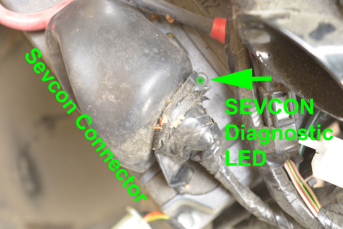

So hier nochmal ein lustiger Abdeckungsversuch des Sevcon Steckers by Fachwerkstatt:

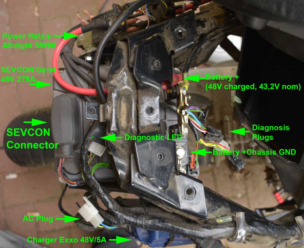

Man kann aber die Diagnose LED sehr gut sehen, im folgenden Bild mit Originalabdeckung eigentlich verdeckt:
Anmerkung: Die Spannung liegt nur bei angeschalteter Zündung,bzw. beim Laden an.
