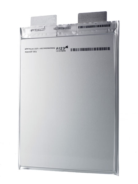

pouch cell = Beutelakku = Tüttenakku.
- Dateianhänge
- AMP20.jpg (37.6 KiB) 2642 mal betrachtet

aley bekäme aus China einen kompletten 72V 20Ah Akku mit LiFePo4 Chemie und passendem BMS sowie Ladegerät. Der neue Akku darf sogar als Luftfracht reisen. Vorteil: guter Preis. Nachteil: Gewährleistungsanspruch. Lithium-Polymer Akkus nähme ich nur für den Modellbau.......

Bzgl. der Lithium Dinger: Ich würde solche Tütendinger nicht verbauen. Mir würde ein mechanischer Schutz fehlen. Gut.... Die Dinger kommen irgendwo ins Batteriefach und wären dann erst einmal geschützt. Aber nicht umsonst gibt es sämtliche KFZ Batterien in Plastik. Sowohl Lithium als auch Blei. Im Falle eines Crashs soltest du schnell Abstand zum dem Teil aufbauen.
Außerdem sind die anvisierten 8 Jahre ja auch nur geschätzt. Erfahrungsgemäß ist das, vor allem günstige Zeug, aus China, nicht besonders robust.
Man kriegt immer das, wofür man bezahlt. Ich würde die Bleidinger ohne Loadchamps einbauen. Das dafür gesparte Geld in eine Pinwand investieren, wo in dicken Lettern draufsteht: "Roller geladen?". Dazu noch eine Zeitschaltuhr und die Sache ist geritzt.

Gewährleistung ist noch das geringste Übel. Das größere ist fahrlässige Körperverletzung / Toschlag / ..., wenn so ein Chinatütensuppendingens am falschen Ort abfackelt.

In ein Metallgehäuse eingesetzt mit aufgeschraubtem Deckel, bekäme der pouch cell - Akku eine TÜV Abnahme. Von meinen 5 Bleirollern hat ein Batteriesatz mit weniger als 100km Laufleistung - 4 Stück greensaver SP60-12 C5 - den Winter nicht wirklich überlebt, aufgeladen noch 2km Reichweite. So, ich bin dann einmal in der Garage einen Batteiersatz konditionieren.......

Chinatütensuppendings.
Da hat der STW wirklich recht. Die Chinasuppentüten kommen idR immer verpackt. Solche Dinger sind z.B. im Handy- und Notebookakku. Aber immer mit schützender Plastik drum herum. Und da geht es nur darum Fallschäden zu vermeiden. Wenn du mit deinem Roller irgendwo gegenmopst, entstehen ganz andere Kräfte.

Wir wissen ja aus dem Thread "Büchse der Pandorra", dass auch im besseren Gehäuse verbaute Tütensuppen nicht besser sind. Ergänzend zum Vorschlag von Schmendrik: es gibt auch 20Ah-Winstons, auch als 12V-Block. Äußere Größe recht identisch zu den MP22-12C. Das Gehäuse läßt sich öffnen und nachträglich lassen sich daher Balancer anbauen. Auch wenn die 20Ah untere Grenze sind aus meiner Sicht hinsichtlich der elektrischen Belastung, von der mechanischen Seite wären die die bessere Lösung. Bleibt aber immer noch das Haftungsproblem, gerade bei gemeinschaftlich genutzter Tiefgarage.
