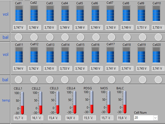

Batterie habe ich mit einem umgeknickten Stück Lötzinn in 0,65er Stärke mit dem RS485-USB-Stick an A und B verbunden und schon war die Verbindung nach Prag da.
Der Akku wurde dann ausgelesen, Zellen sahen gut aus, auch interessant die Infos 247 Zyklen z.B. was bei mir ziemlich genau hinkommt mit 50km pro Ladung.
Eine Minute später war das BMS zurückgesetzt, dann also das Ladegerät verbunden und voll geladen.
Funktioniert soweit alles, 99% im Motorrad, 82V am Akku, kleine Probefahrt schon gemacht.

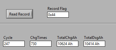

Das hört sich ja richtig gut an.
Kannst du in dem Protokoll vom Akku auch sehen mit welcher Leistung (original Ladegerät oder Ali-Ldegerät) geladen wurde?

Also hier die 3 Bilder die ich bekommen hab, nicht sehr umfangreich, aber interessant.
Bin gerade 40km laut Tacho gefahren und hab noch 26% über, das ist mehr als sonst komischerweise, normalerweise rechne ich 40km wenn man Landstraße fährt, mit minimaler Sicherheit dazu, also ich bin den Akku auch schon auf 40km leer gefahren.
Und der war heute voll bei 82,00V und hat "nur" 99% angezeigt.
Ich habe die Super Soco mit ~1700km gekauft, soweit mir bekannt hatte der Vorbesitzer auch nur das originale 5A Ladegerät.
Und seitdem hab ich selber auch nur mit dem Ladegerät geladen.
Den Ali-Charger hatte ich jetzt nur gekauft, weil ich dachte das Originale ist kaputt, weil da am Akkukabel auch eine rote Litze ab ist, funktioniert aber wie vorher.
Der Ali-Charger hat den Akku nie geladen, weil ich das BMS Problem hatte.
Mein Akku wurde also mit jetzt fast 14.000km ausschließlich über das originale 5A-Ladegerät geladen.
