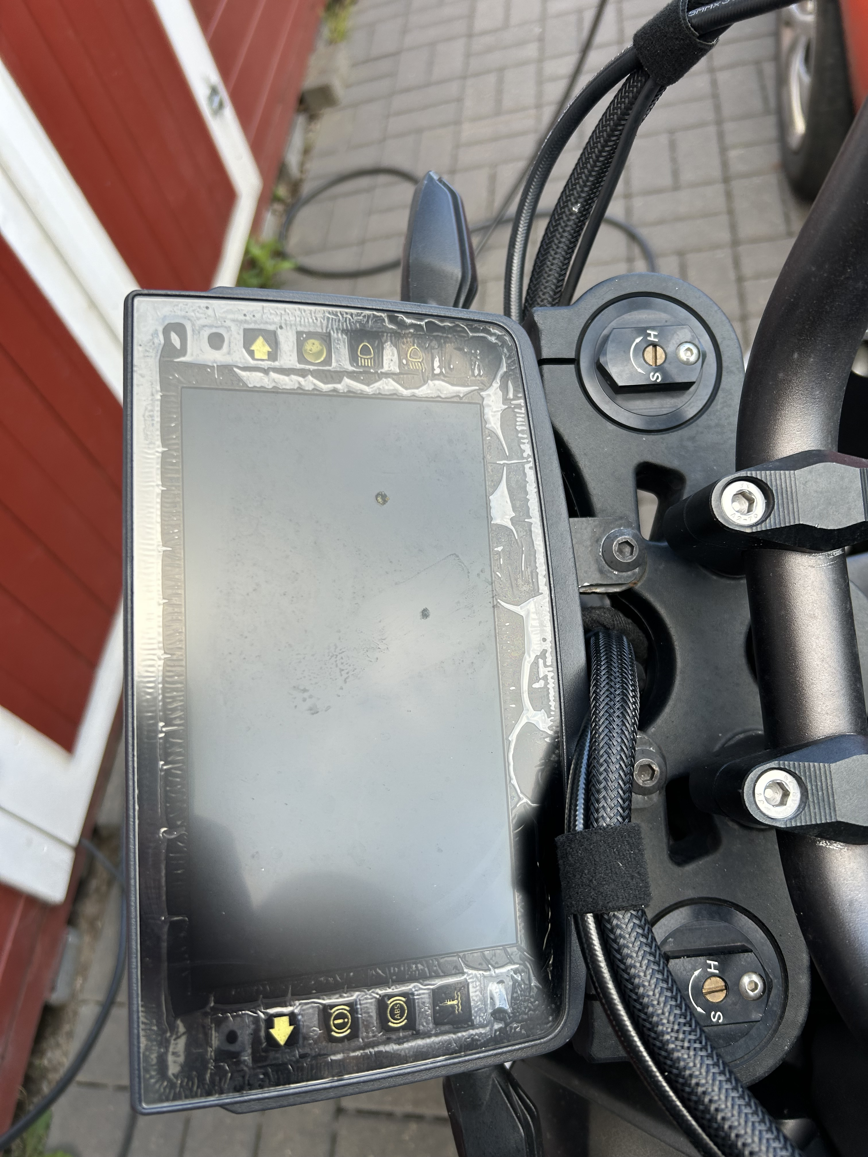

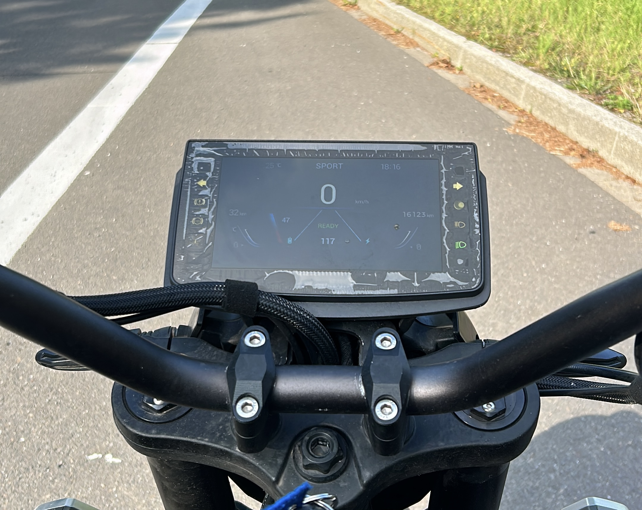

Hm… seit ihr beim Thema Display weitergekommen? Bei meinem Display löst sich jetzt von innen die Folie, nachdem das Motorrad letzte Woche den ganzen Tag in der Sonne stand.
Ich versuche mal nen Bild zu machen und stelle es hier ein.

Re: Defektes Display von xshunin
Hier mal die Bilder, es sieht so aus, als löse sich die Scheibe auf dem Display.
xshunin hat geschrieben: Mo 29. Jul 2024, 00:21 Naja du brauchst ein Ersatzdisplay. Wird halt eben nur Schwierig jetzt...
Ja…. Leider 🫣
Da ist nun auch Wasser drin…. Blieb ja bei dem Wetter der letzten Wochen auch nicht aus.
