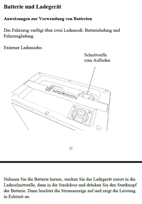

LukasR hat geschrieben: Mi 14. Feb 2024, 08:37 [...]Mir wurde erklärt, dass man wohl erst den Schuko-Stecker reinstecken muss, und erst danach den Ladestecker in den Akku. [...]
Wie schon geschrieben soll man es laut Handbuch genau anders herum machen:
So hat es mir damals auch mein Händler gesagt, und ich mache das schon seit drei Jahren so (EK3). In > 90% der Fälle muss ich den Startknopf an der Batterie gar nicht drücken.
Wenn der Ladevorgang nicht gleich startet hängt das meinen Beobachtungen meistens daran, dass der Akku zu warm oder zu kalt ist.

Guten Abend Gemeinschaft. Ich möchte auch einmal dazu meine Erfahrungswerte berichten. Aktuell zeigt mein Tacho 19600km. Seit dem ich meinen Roller lade, Stecke ich immer zunächst das Ladegerät in die Steckdose und anschließend verbinde ich es mit dem Akku, welcher dann anfängt zu laden.
Ich hatte jedoch erst heute wieder das Problem mit einen meiner Akkus, dass dieser nach einer kurzen Ladephase, das Ladegerät abschaltet. Das passiert immer nach wenigen Sekunden und auch manchmal Minuten. Wenn man dann den Powerknopf am Akku drückt, blinken alle 5 LED´s 3x auf. Dann braucht der Akku etwa 2 Minuten und zeigt dann wieder den normalen Ladestand an.
Daher habe ich den Akku vorhin komplett leer gefahren. Seit dem ich ihn danach angesteckt habe, lädt er problemlos. Auch kann ich ausschließen, dass es am Ladegerät liegt, da alles beim anderen Akku wie gewohnt funktioniert.
Dies ist das 40 AH Akkumodell mit dem blauen Tragegriff. Mein anderer hat einen schwarzen Tragegriff und da läuft alles bestens.
