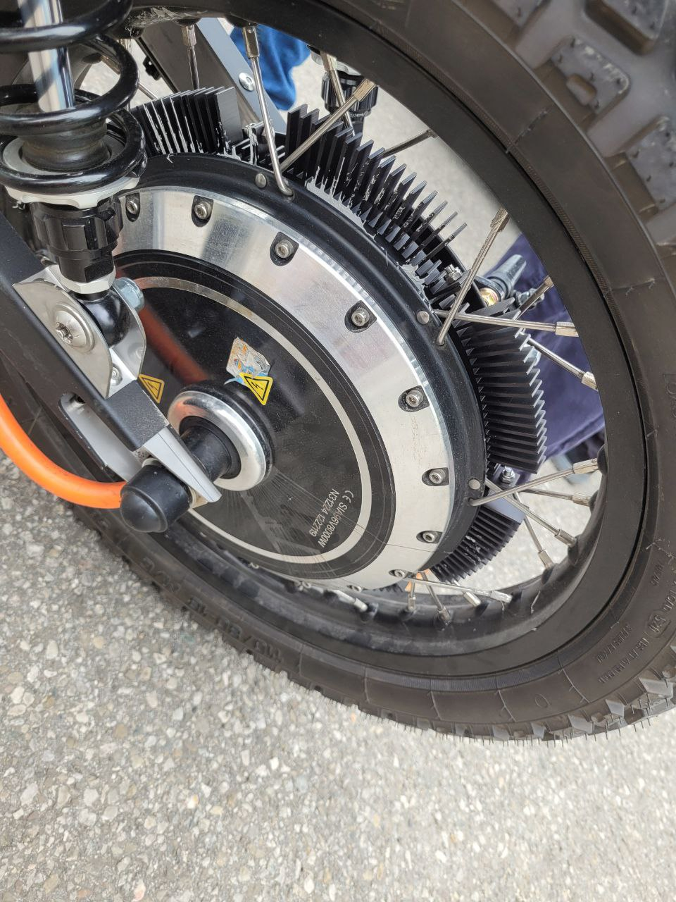

Verbaut ist ein QS96V8000W und da geben sie 40kW drauf. :shock:
Dann kann ich an meinem Roller ja noch was nachlegen. ;)

Ich halte die Werte auch eher für Marketing. Machen ja leider viele andere E-mopedhersteller auch so.
Ich frage ich allerdings, wie ich die Angaben auf Endless-Sphere zu werten habe, das ein QS205 (der müsste in meiner X sein?) 25kw vertragen würde. Der ist ja von QS mit 3kw angegeben. Dann sollte die dickere Version mehr vertragen?

Mein 5kW QS260 wurde auch mit 22kW gefüttert.
Das geht in der Ebene zum Beschleunigen normalerweise gut, bergauf geht das nur ein paar Minuten.
Der Wirkungsgrad wird bei Überlastung halt deutlich schlechter. Bei
23kW sind es dann vielleicht noch 70% Wirkungsgrad statt 85%bei 5kW
Dementsprechend heiß wird es dann der Wicklung.

Soweit ich Viktor verstanden habe, bekommt die „neue“ Bonfire den gleichen Motor wie die Wildfire spendiert. In der Performance Variante hat die Bonfire 15kW und die Wildfire 20kW Spitzenleistung. Vergleicht man die Wildfire mit einem bzw. zwei Akkus variieren die Werte z.B. in der Standardversion zwischen 10kW (1 Akku) und 20kW (2Akkus).
In anderen Worten mehr Akkukapazität → mehr Spitzenleistung bei gleichem Motor und Controller. Wird dazu der Controller neu eingestellt? Also mehr Akku neue (höhere) Amperewerte einstellen. Oder ist das rein technisch bedingt, also kleinerer Akku kann einfach nicht mehr Leistung bei gleichen Controllereinstellungen. Falls letzteres der Fall ist, liegt das an der Spannung? Also ein kleinerer Akku kann unter Last, die Spannung nicht auf einem hohen Niveau halten, bricht also ein und somit auch die Leistung?
Woher kennt ihr die Bezeichnung der Motoren? Auf dem Wildfire-Bild von eDevil kann man die Bezeichnung SIA96V8000W erkennen. Is klar: U=96V ; P=8000W aber woher weiß z.B. greifswald, dass in seiner Bonfire ein QS 205 verbaut ist? Ich komme beim Suchen auf z.B. diese Site:
https://www.qsmotor.com/product/8000w-scooter-motor/
Also wer Lust hat, kann mich ja mal aufklären…...
