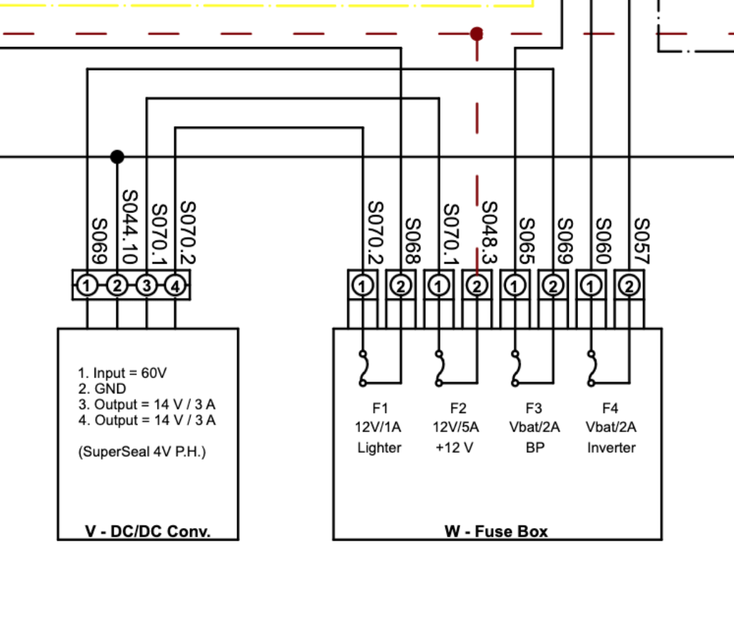

Ich will ja nicht schon wieder den "Besserwessi" raushängen lassen, aber den DC-DC kann man recht easy am Sicherungskasten durchmessen. Alle Spannungen rein und raus liegen dort an. Nur GND halt nicht.
Dieser Teil der Silence/Mo ist relativ simpel: 60V liegen an und 2x 14V gehen raus. Die VBat E Leitung geht direkt von der Batterie über die Sicherung F3 an den DC-DC. Mehr hängt da nicht dran. Allerdings geht tatsächlich nicht viel, wenn das mit dem Output nicht klappt. Auch die ECU wird über den DC-DC versorgt, und von dort dann das Dash.

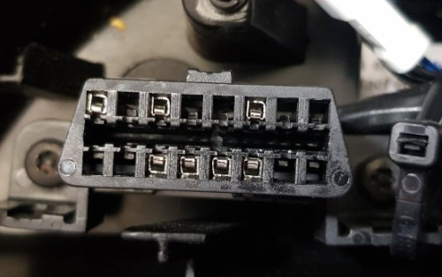

Ich relativier mal meine Aussage von weiter oben bezüglich des GND, so dramatisch ist das jetzt nicht: Wenn man sich die Mühe macht und die OBD-Buchse mal aufmacht, findet man nicht viele bestückte Kontakte darin. Die beiden am meisten in der Mitte liegenden auf einer Seite sind GND. Die daneben liegenden haben in der anderen Reihe ein Gegenstück - von diesen lässt man mal schön die Fingerchen. Und dann gibt es noch einen Kontakt, der ganz weit außen liegt: Das ist das interne 12V nach dem ominösen Wandler.
Mit einem Multimeter aus der Baumarktklasse ist man schon prima dabei.

Pfriemler hat geschrieben: Do 23. Mai 2024, 19:47 Wenn man sich die Mühe macht und die OBD-Buchse mal aufmacht, findet man nicht viele bestückte Kontakte darin. Die beiden am meisten in der Mitte liegenden auf einer Seite sind GND.
Ich wollte auch nur zur Ehrenrettung der SEAT Crew aufzeigen, wie verschieden die Silence/MO ist, wenn man bisher Autos gewohnt ist.
