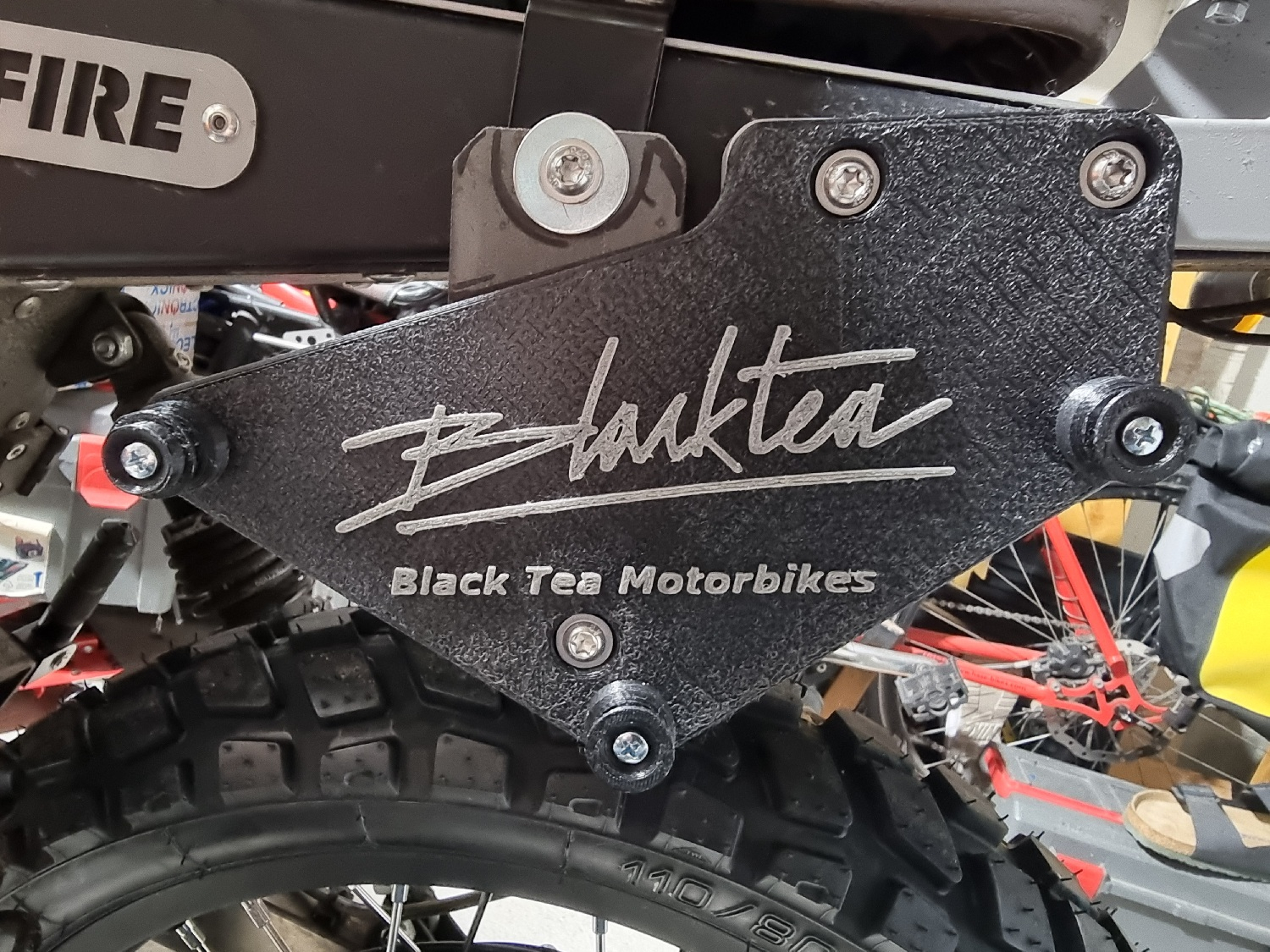

Zu den Seitentaschenhalterungen von RobZ.
Ich habe die Taschen (in "klein", 9,8Liter) erhalten, und sie gefallen mir gut.
Robin empfiehlt nicht ubedingt die großen Taschen.
In "klein" packt man nicht so viele kg rein, man hält sich leichter zurück.
Meine ersten Drucke sind unter Belastung trotz hohen Infill`s beinahe sofort gebrochen.
Ich habe dann alle Wandstärken satt erhöht.
"Von Hand" sind die Adapter jetzt wirklich knallhart beim Biegeversuch.
Aber montiert, können sie sich mit gepackten Taschen tatsächlich noch biegen.
Ich empfehle den Selbstdruck NICHT. Sondern ich empfehle die von RobZ angebotenen Halteplatten aus Stahl.
Ich selbst bin stur, und freue mich, dass ich Drucken kann, und ich möchte gerne die selbst gedruckten Halteplatten einsetzen.
Ich habe sie ohne schwächende Ausschnitte nachgezeichnet, und dazu noch einen weiteren Haltepunkt hinzugefügt.
Ein stabilisierendes Flacheisen 4mm dick (siehe Foto) gibt Sicherheit.
(Lackierung und bestellte VA-Schrauben fehlen noch).
Danke nochmals für die Seitentaschenidee.

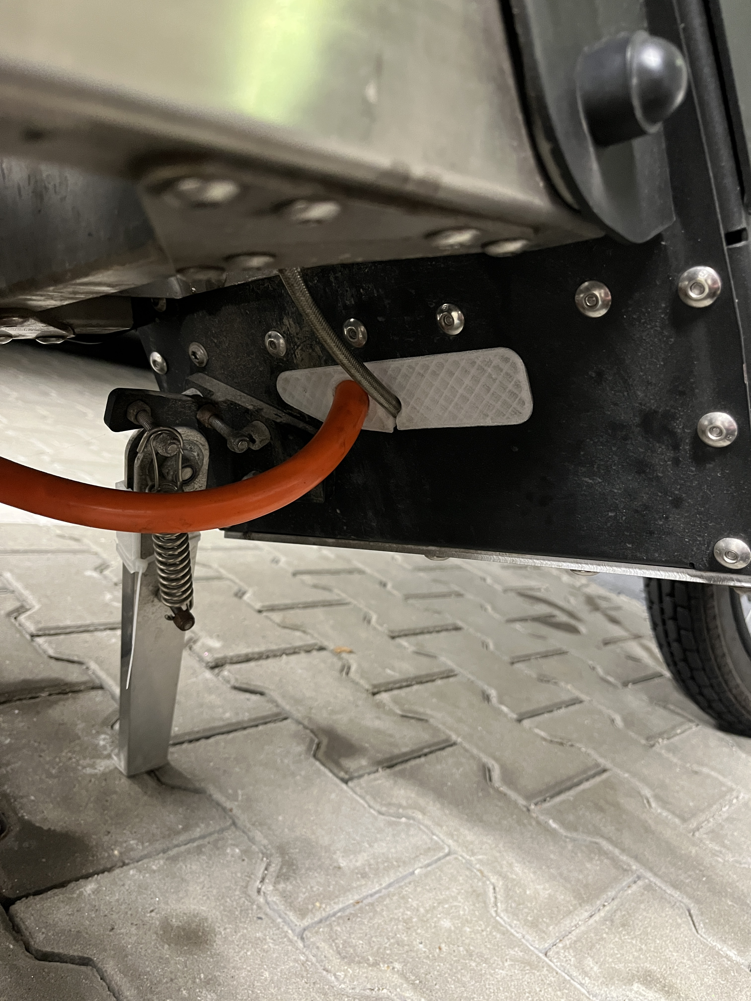

In der Zwischenzeit hab ich auch Abdeckungen für die Batterie-Steckverbinder entworfen: https://www.printables.com/model/155022 ... ctor-cover
Und eine Durchführung für Motorkabel und Bremsleitung um den Schmutzeintrag im Rahmenkasten zu verringern: https://www.printables.com/model/155176 ... le-grommet
Das Loch an der Unterseite hab ich aus dem Grund mit einer Plexiglasplatte verschlossen, mal sehen ob das noch thermische Probleme gibt.

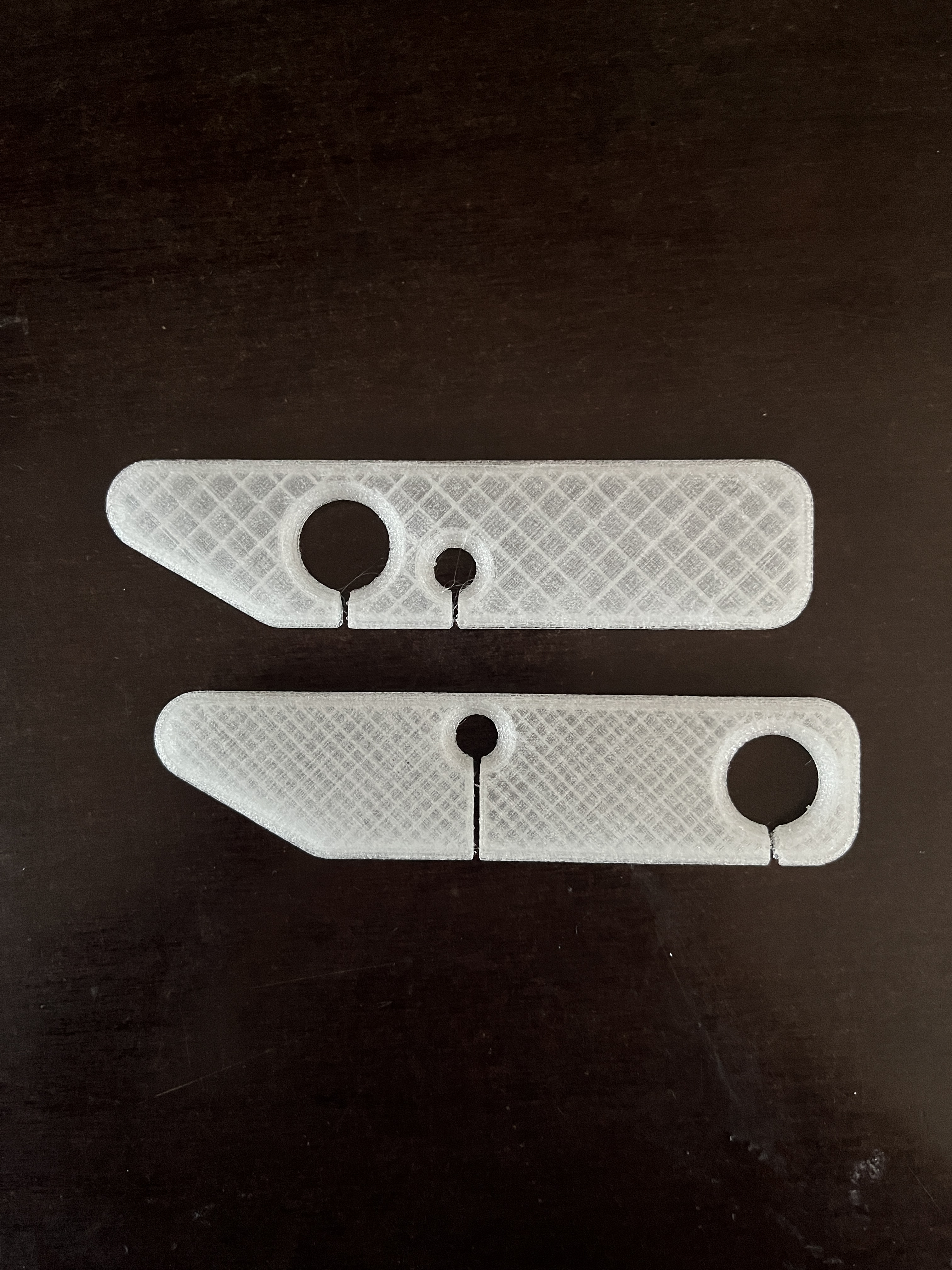

Nachdem ich mich nun endlich an TPU gewagt habe - dachte immer das klappt nicht wegen zu langem Bowdenschlauch am Prusa mini – hat meine Wildfire nun auch den "Schutz vor Schmutz" am Rahmenkasten von @RobZ. (Nachdem ich schon länger sehr happy über das tiefergelegte Schutzblech und neuerdings auch über die Ruhe beim Einklappen des Ständers)Durchführung für Motorkabel und Bremsleitung um den Schmutzeintrag im Rahmenkasten zu verringern: https://www.printables.com/model/155176 ... le-grommet
Auch hier ist meine frühe Wildfire anders als andere und eine Anpassung an die Lage von Motorkabel und Bremsleitung war nötig.
Da ich das erst beim Einbauversuch gemerkt habe, verschenke ich den Ausdruck, bevor ich ihn entsorgen muss (oder viel wahrscheinlicher, dass er auf ewig bei mir rumliegt).
Das untere ist das Original von @RobZ und sucht eine Wildfire!
Bei wem passt es und hätte Interesse? Dann gern PN mit Adresse an mich und ich stecke das Teil in einen Umschlag.
