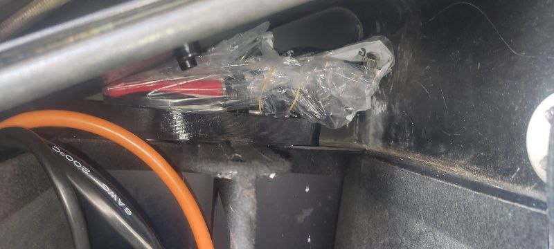

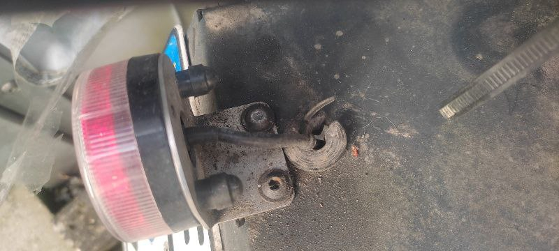

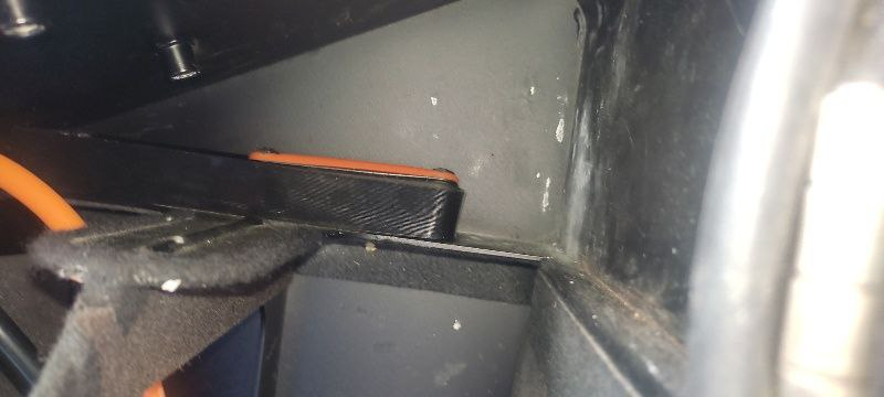

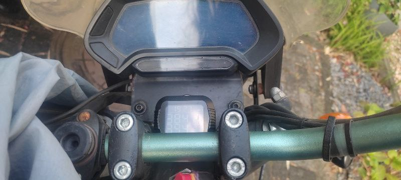

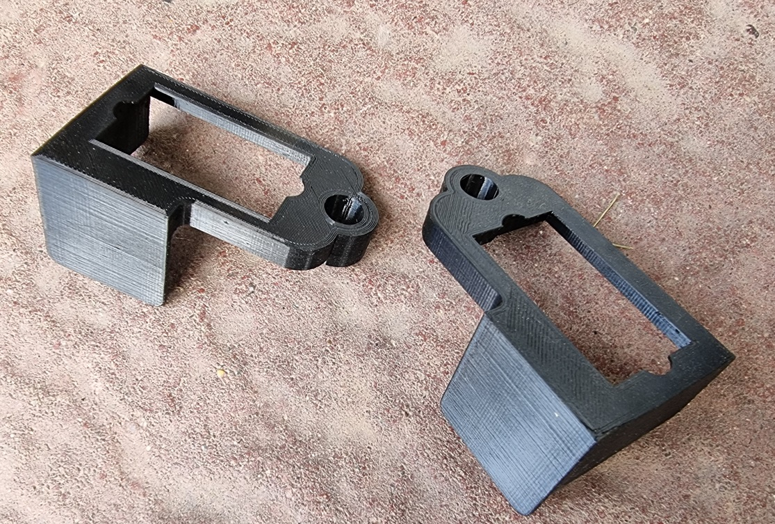

Ok, Fotos gemacht und dabei noch andere Sachen entdeckt

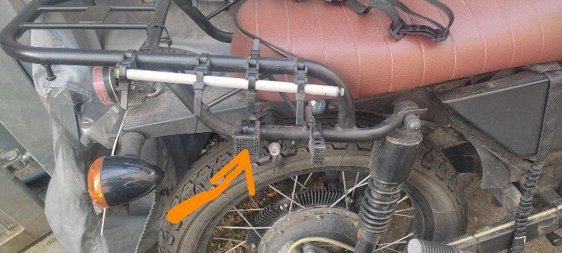

Der Fahrradtaschenträgeradapter:
Das Rohr ist von einer alten Stehlampe. Befestigt mit mehrfach verwendbaren Kabelbindern - aber habe ich nie geöffnet. Hätte ich also schöner machen können
Die "Rohrhalterungen" hatte ich mal im Ausverkauf eines Transportsicherungszubehörgeschäftes gesehen und fand sie sehr praktisch. Alternativ könnte man da auch was Drucken. Wäre auch schöner
Die beiden Blöcke unten drehe ich bei Nutzung zur festen Rückwand der Vaude Aqua Bag, Das hält die Taschen auf Abstand. Durch das 3m Lockband werden sie auch stabilisiert. Aber eigentlich nicht notwendig, da ich meist von hinten noch mit Kabelbinder fixiere ______________________________________________________________

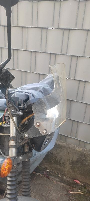

Der "Adapter" für die große Scheibe. Im Grunde genommen nur ein Dreieck mit Vertiefungen für M6 Sechskantschrauben/Muttern. Wollte ich mal irgendwann in "Schön" machen. Habe es aber voll vergessen und interessiert mich auch nicht mehr
_______________________________________________________________

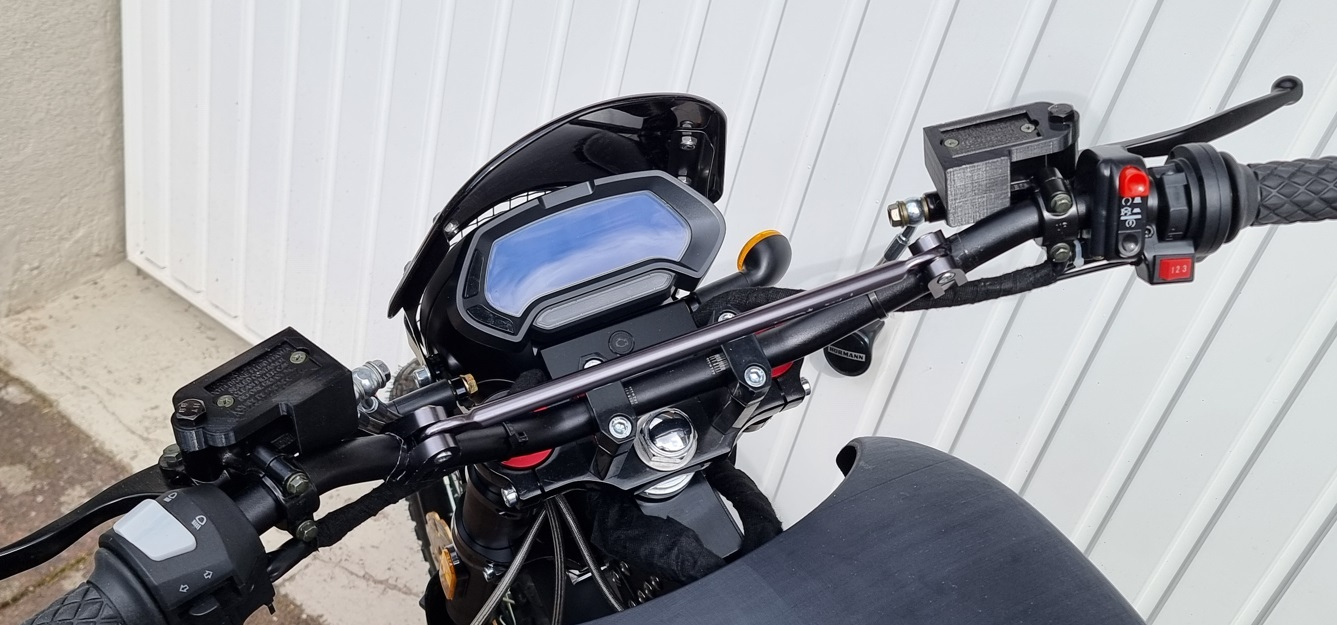

Eigentlich wollte ich ja nur eine Uhr für die BFX, aber damit konnte ich gleich den Anfangs starken Luftverlust der Reifen im Blick haben. Nur die Halterungen der Dinger sind Mist. Direktmontage mit "Klett" gefällt mir besser: ________________________________________________________________
Bei Lieferung des aktuellen Heckblechs wurde die Gummikabeldurchführung vergessen. Ich habe mir dann gegen durchscheuern schnell eine mit Schlitz gedruckt:
__________________________________________________________________
Die "Werkzeugbox". Damals passend, jetzt nicht mehr wirklich. Das nächste mal drucke ich sie über die ganze Länge. Zuvor ist mir das Werkzeug immer auf die Akkus gerollt. So etwas mache ich aber immer "quick and dirty": Kasten in freecad konstruiert und dann einfach ohne infill und ohne top im Spiralmodus drucken mit 0.8er Düse.
____________________________________________________________________

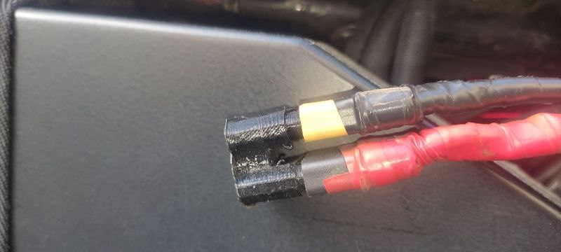

Abdeckung für die XT60-Anschlüsse meiner Zusatzakkus. Zuvor hatte ich im Winter mal einen "Kurzschluss", weil ich Schnee im männlichen Stecker hatte. Der Schnee ist sehr schnell geschmolzen
___________________________________________________________________________
Wie man unschwer erkennen kann: Ich bin kein Ästhet
Funktioniert aber alles. Druckmaterial war jeweils PETG.

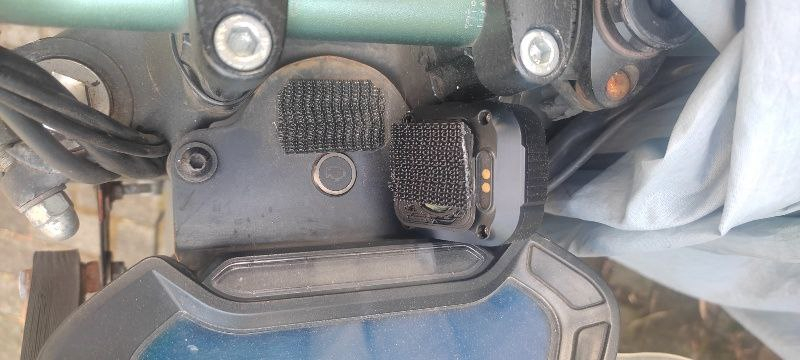

Andere Drucke in dem Zusammenhang wären noch mein Abdeckungen für die Anschlussterminals der Zusatzladegeräte (Emmerson/Vertiv, Eltek Flatpack, MeanWell S) von 150W bis gut 3 KW.
Welches Projet mich schon lange ärgert und ich noch nicht zufriedenstellend gelöst habe: Modifizierung des Tanks als Gepäckbehälter und/oder mobiler Zusatzakkuträger. Wenn ich Ahnung von CAD hätte, würde ich überlegen einen kompletten "Tank" zu erstellen. Aber man braucht ja Ziele im Leben

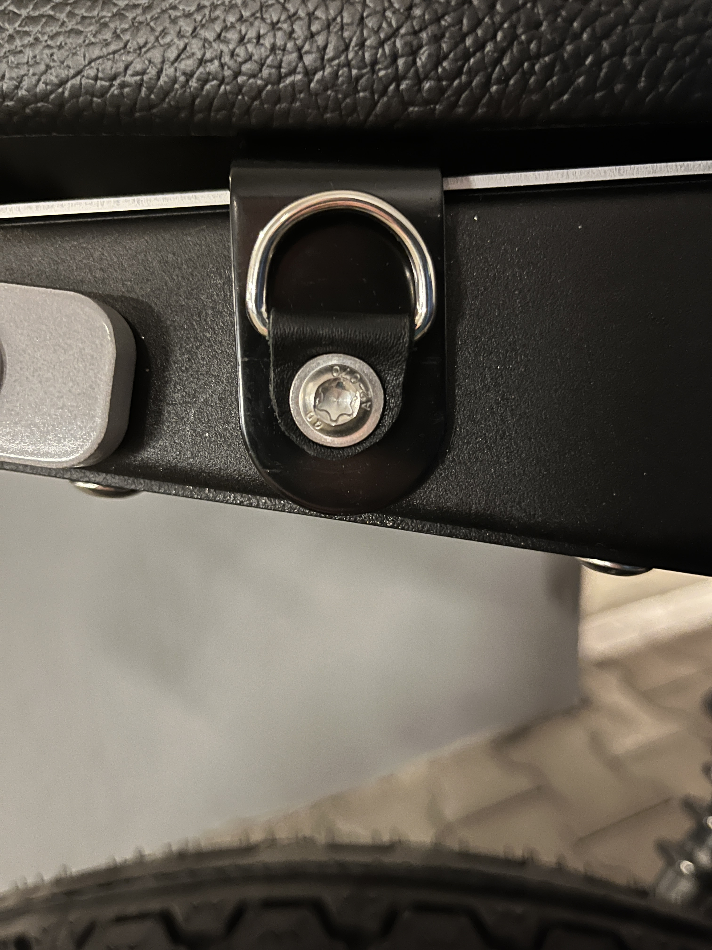

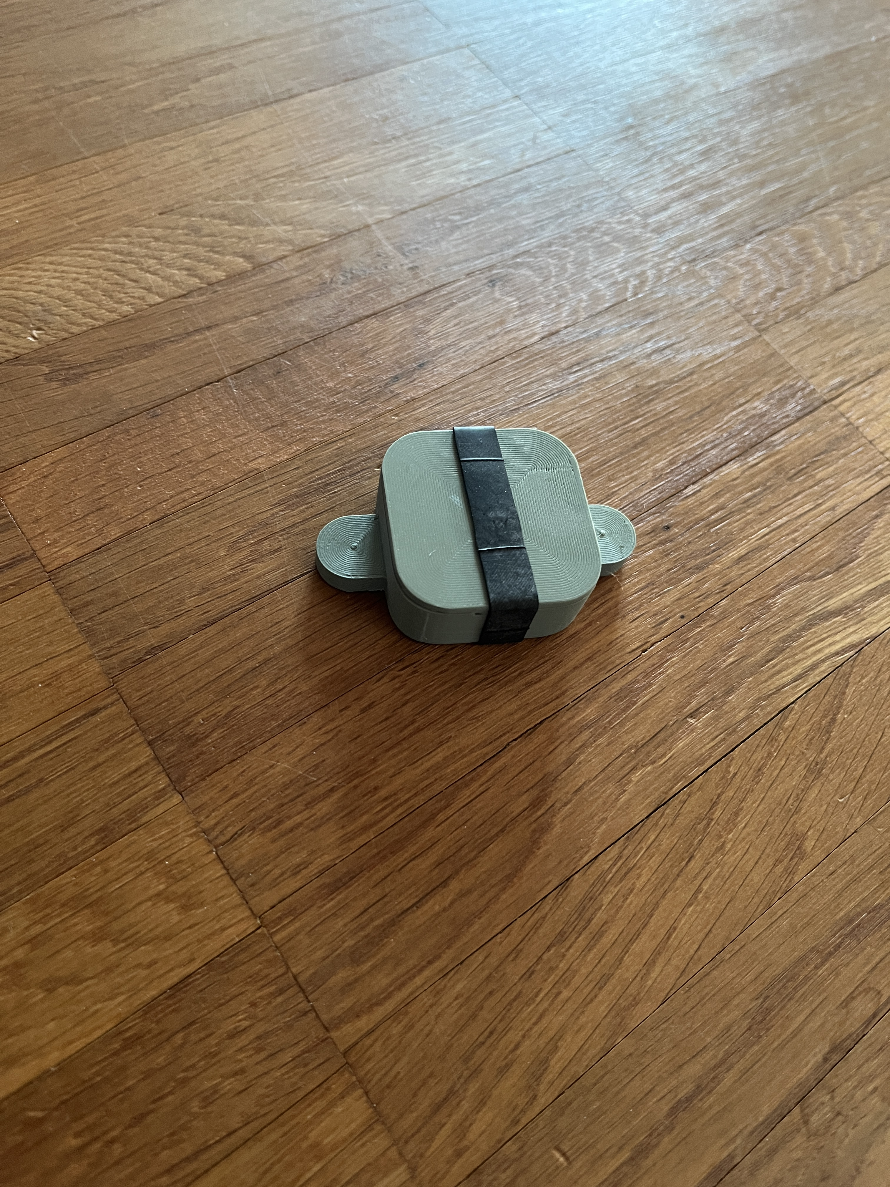

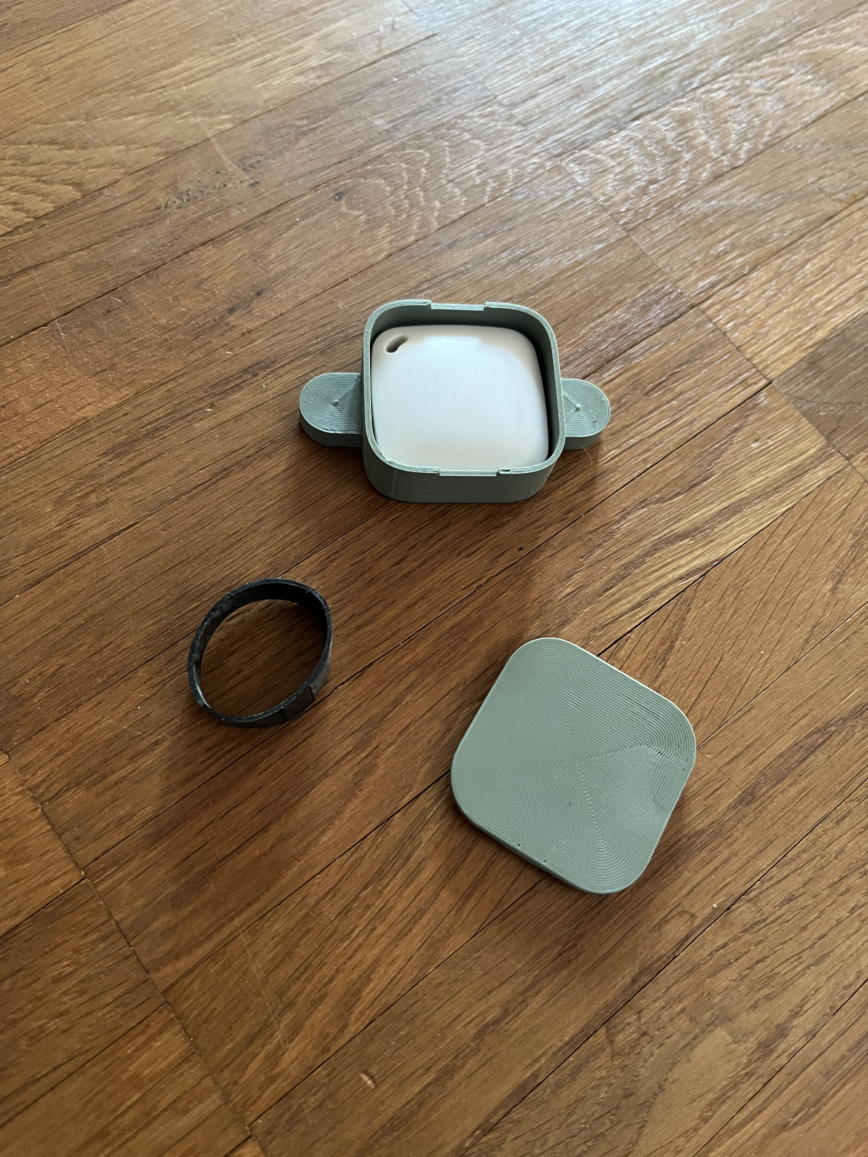

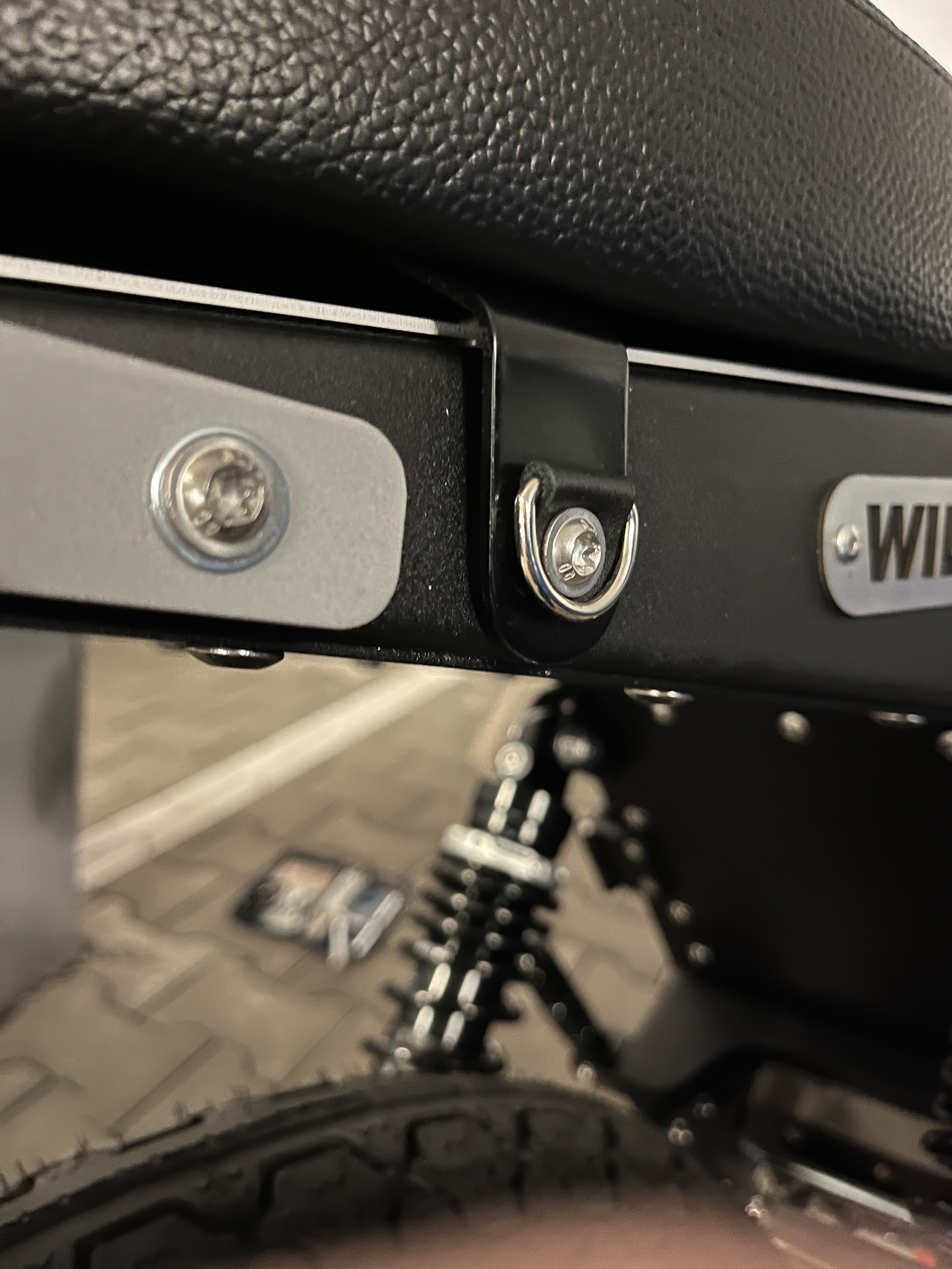

Vielen Dank fürs Teilen deiner Kreationen!
Vor allem deine Lösung für die Seitentaschenhalterung – wild!
Da suche ich für die Wildfire auch nach einer Lösung, allerdings sind da die Befestigungsmöglichkeiten deutlich eingeschränkter als beim Gepäckträger der Bonfire.
Bisher habe ich D-Ringe an Lederschlaufen mit den Schrauben angebracht, die den Sitz befestigen. Zum Einhängen von Gurten oder einem Expander, um eine Tasche auf dem Sitz zu befestigen. (Sorry, nicht aus dem 3D-Drucker – hoffe, das ist trotzdem nicht allzu fehl am Platz hier
Ansonsten habe mich nur ein Case für einen (China) AirTag gedruckt und dieses zur Befestigung in der Wildfire mit Magneten versehen. Tief unten von innen zum Akku positioniert. Hält dann hoffentlich auch noch, wenn es auf die Straße geht. Verschlossen habe ich das Ganze einfach mit einem Stückchen altem Fahrradschlauch. Ginge sicherlich auch eleganter ...

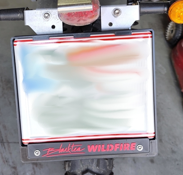

Ist ein erster Versuch weil die Nummerntafelunterlage von der Werkstatt nicht besonders gut zu den Befestigungslöchern gepasst hat. Ich werds noch 1-2cm nach oben verschieben um die obersten Löcher abzudecken und federnde Elemente mit drucken. Das Taferl klappert momentan noch ein wenig.
Sorgen bereitet mir das Filament. Der Probedruck ist mit PETG aber ich bin mir unsicher ob das Material die Dauerbelastung mit den Vibrationen aushält. Ich glaub, die finale Version mach ich mit einem recht steifen TPU was ich rumliegen hab.

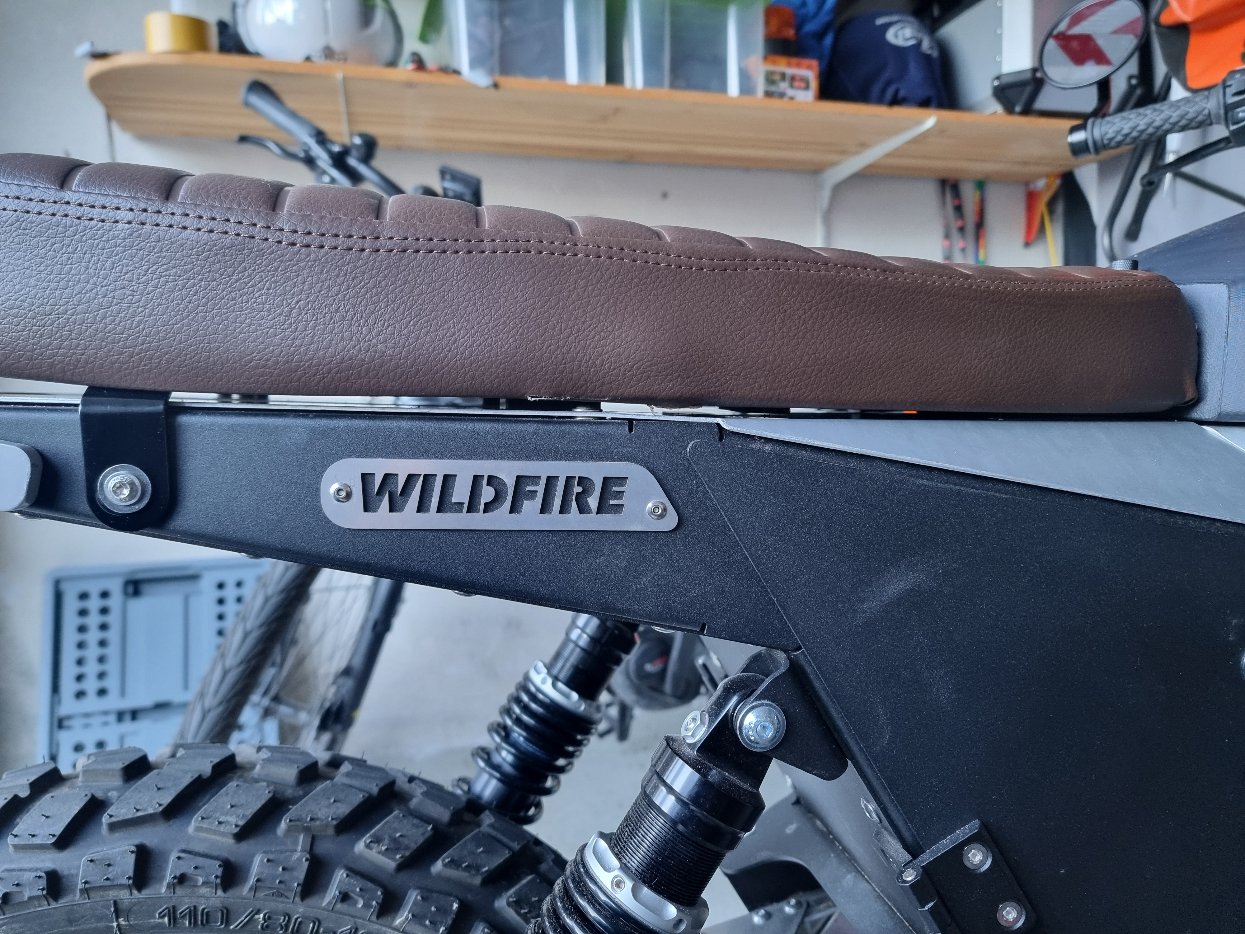

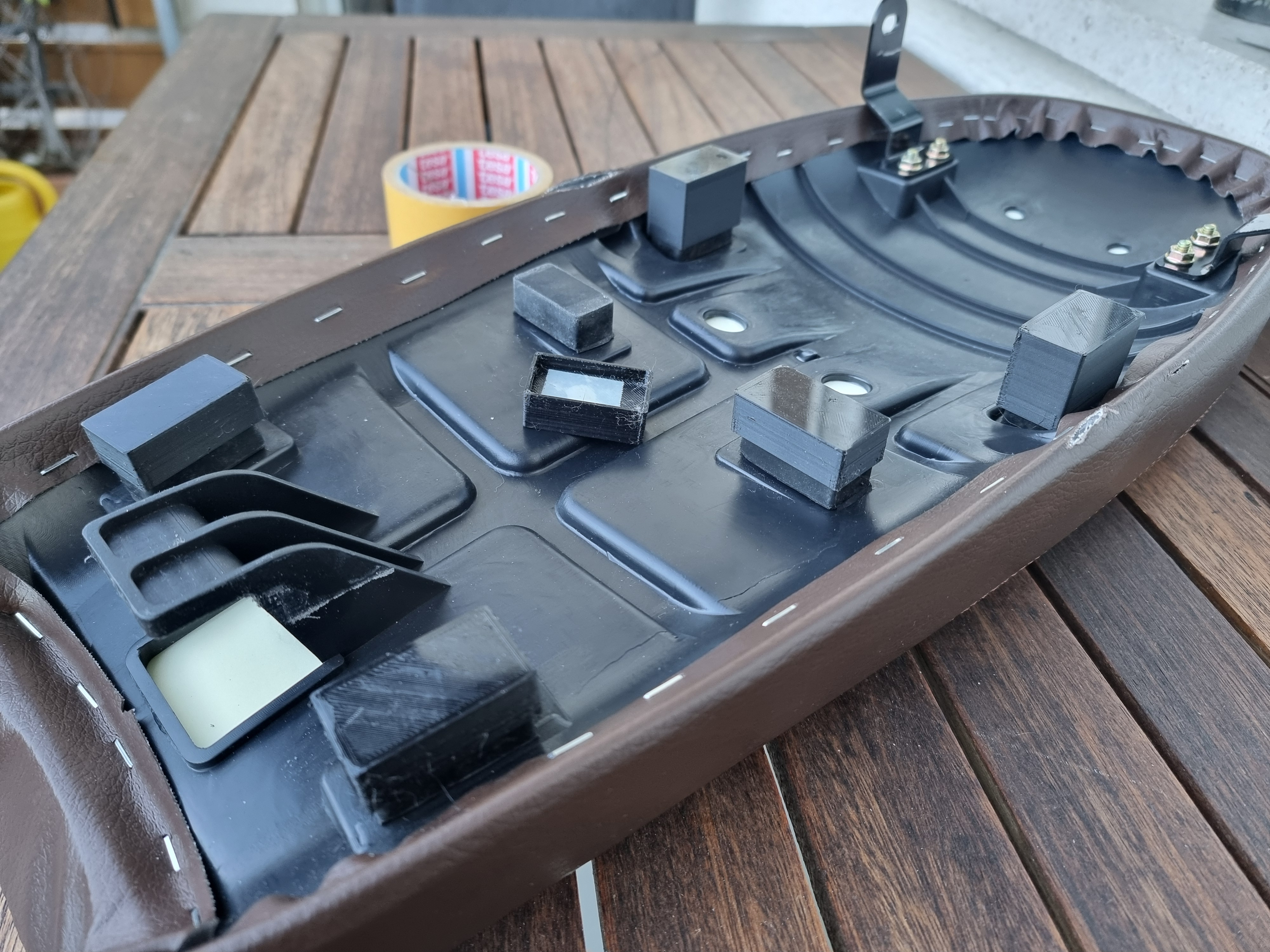

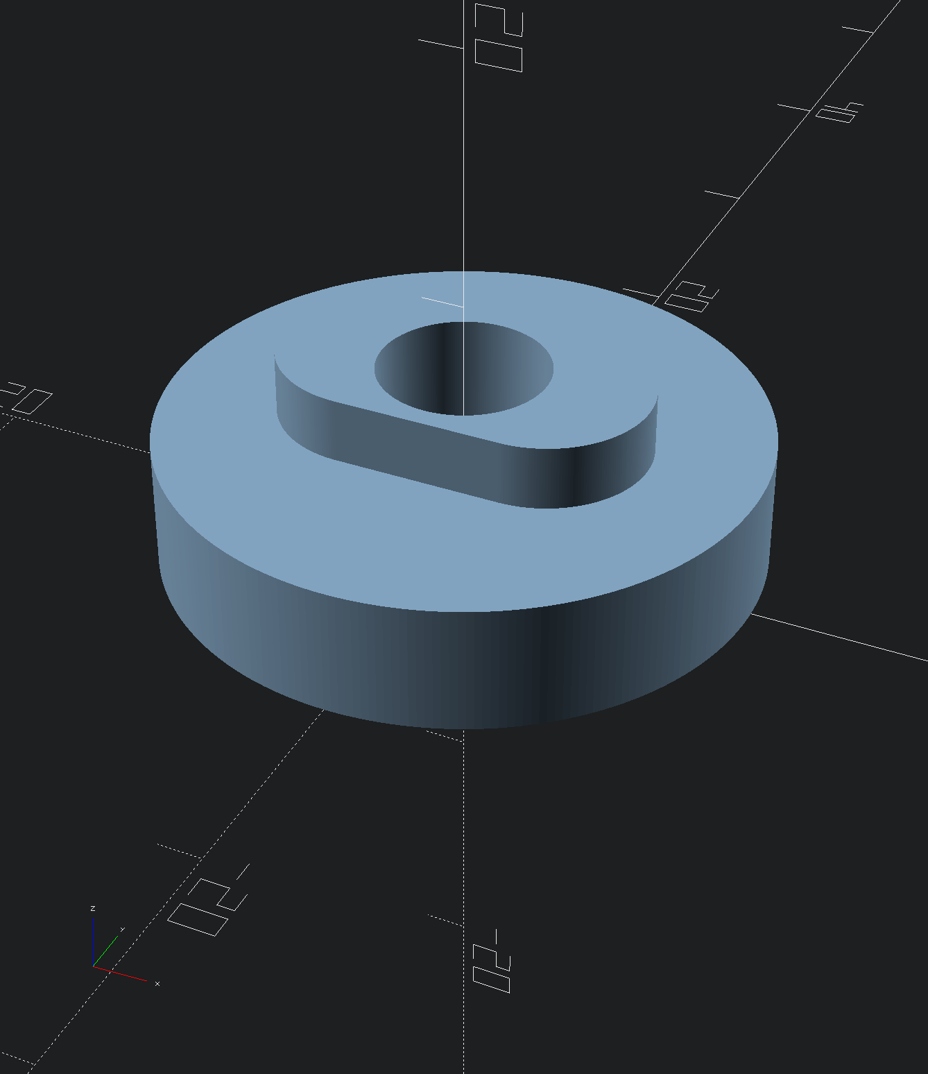

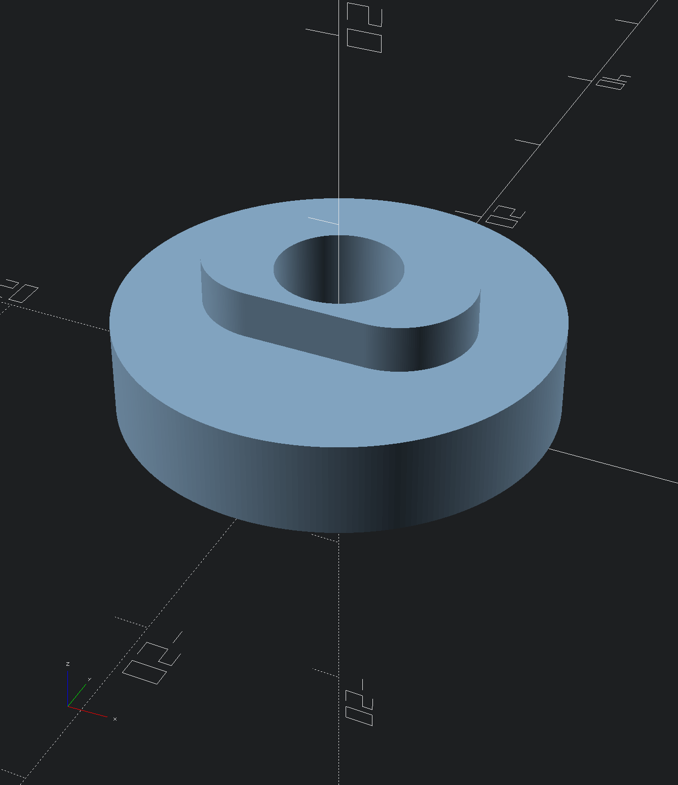

Die Befestigung der Sitzbank hat mir nicht gefallen. 1. weil die Laschen wegen der dünnen Gummischeiben beim anziehen schräg verbogen werden und 2. weils vielleicht dadurch bei mir eine der Sitzbankbefestigungsschraube Spiel bekommen hat.
Meine derzeitige Lösung: Dickere Gummischeiben aus einem einem relative harten TPU (Gummiähnliches Material)

Bei der Sitzbank hat mir auch etwas nicht gefallen.
Meine lag mit der Sitzbezugskante auf. So dass ich nach den ersten beiden Testfahrten schon 2 Aufscheuerstellen hatte.
Gemäß Viktor gehört dort wohl ein Kantenschutzband hin, welches bei meiner Wildfire nicht montiert war.
Bitte ein Auge drauf haben.
Jedenfalls habe ich mir "Sitzbankerhöhungsklötzchen" gedruckt, nach vielen Versuchen ergab sich:
Vorne um 10mm, hinten um 25mm Erhöhung.
Mit dünnem 2-seitigen Teppichklebeband halten sie gut.
Damit bin ich jetzt doch schon einige km mehr gefahren, das gefällt mir prima!
Spürbar ist auch, dass sich jetzt die Sitzhöhe tatsächlich auch ein kleines Stück weiter erhöht hat.
DAS könnte für manchen von Nachteil sein. Mir macht das nix aus, im Gegenteil. Bin ja auch >190cm gross.
Gruss
Peter
